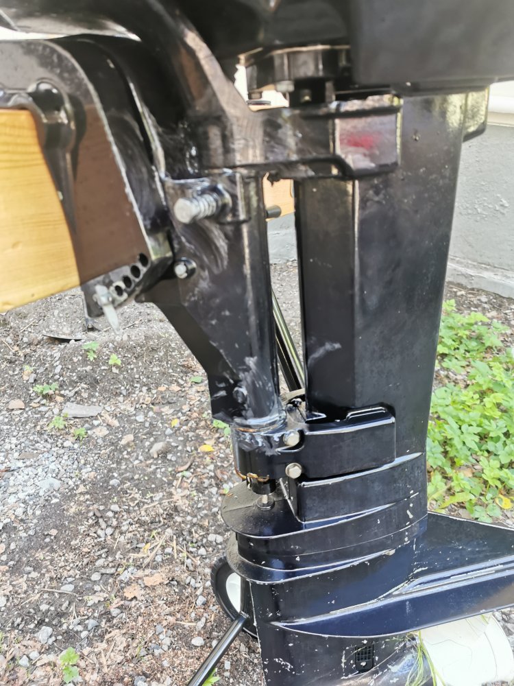

Jeg fikk akkurat en 15 år gammel Tohatsu 8 hk to-takter. Jeg tror aldri det har blitt tatt service på den. Den starter på første draget, og går som en klokke... men den er tung å styre fra side til side.
Den har en smørenippel på det øverste hengslet på stammen, men ingen nippel nederst. Jeg kjørte på med fettpressen. Jeg har brukt mengder med WD 40, og jeg har vridd fram og tilbake ørten ganger, men det lugger like fordømt mye.
Noen som har noen tips?

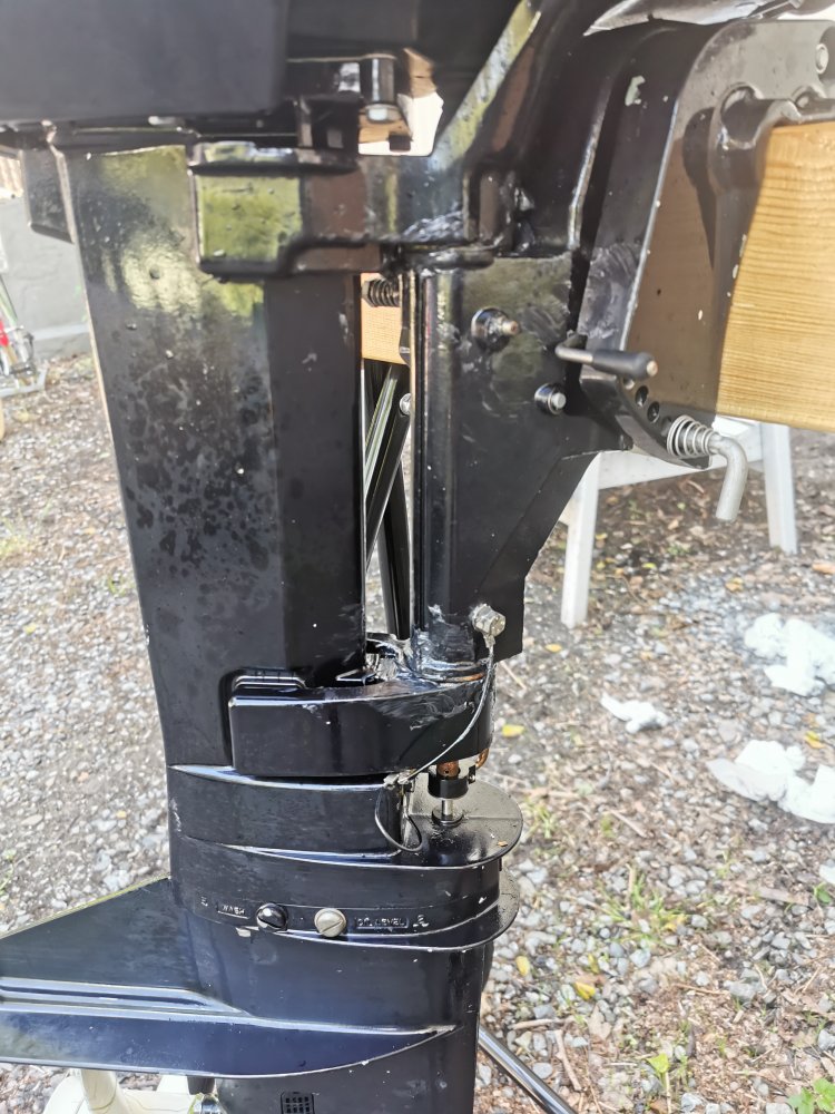

Ser du den skruen nederst på stammen med jordingsledninger på? Skru den ut og sett inn en smørenippel der om mulig. Ser ut som du får inn fett nede da.... verdt å prøve iallefall. Ser ut som det egentlig skal stå en nippel der og ikke en bolt.

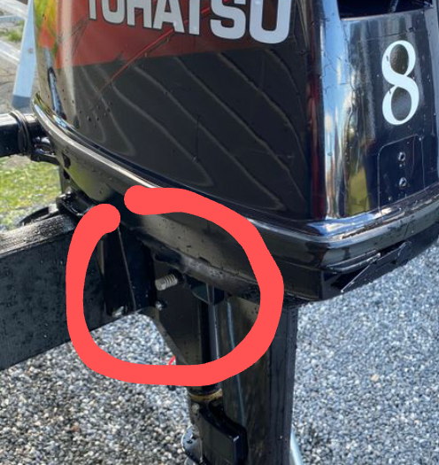

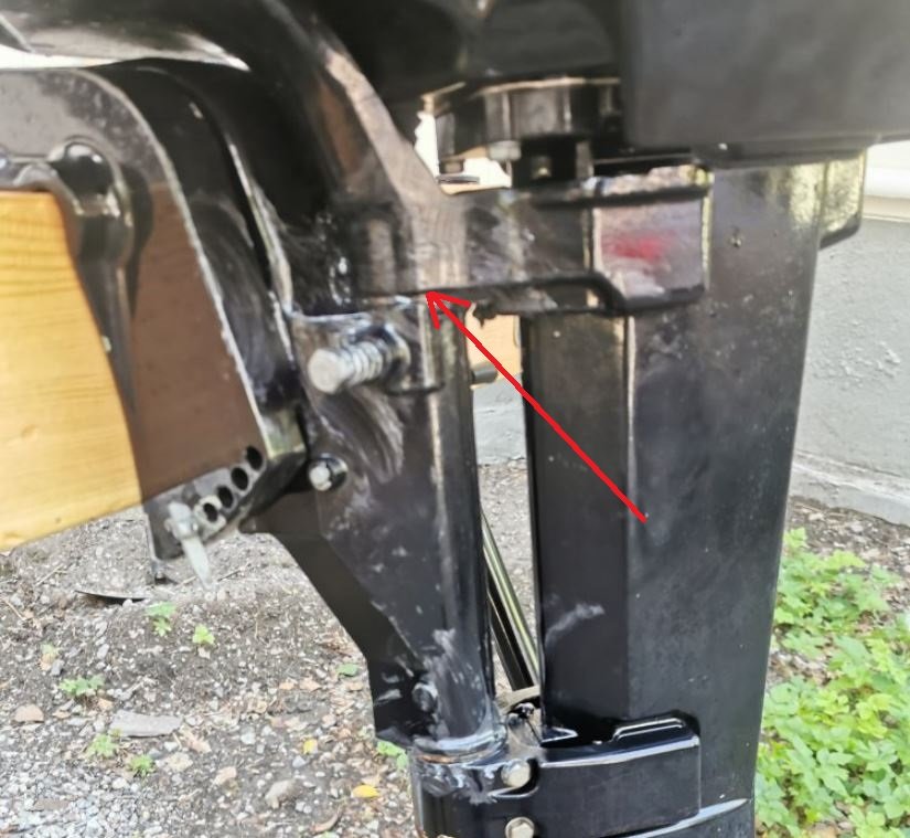

Kjøp deg en boks penetrerende rustløser/olje ( WD 40 eller CRC 5-56 ) og sprøyt inn i sprekken hvor den røde pilen peker.
Du kan i tillegg skru helt ut den bolten som har ei fjær og bolten med jordingsledning som @jerognal sikter til, og sprøyte olje inn i de hullene også.
Sving motoren fra side til side gjentatte ganger og sprøyt inn mer olje.
Hold på slik til du kjenner at det "løsner".
WD 40 og CRC 5-56 får du kjøpt over alt.
