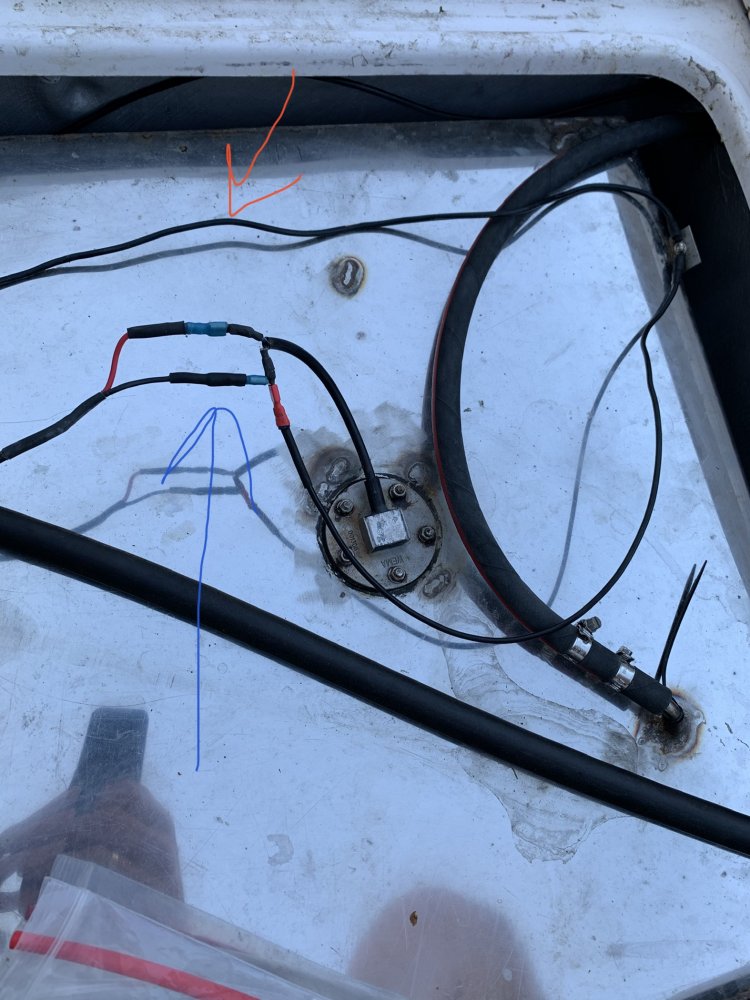

Jeg vet ikke hvordan det skal være. Men antar at påfyllingsstuss og tank skal ha samme spenning. Altså null nivåforskjell for å ikke kunne få gnist.
Da ville jeg bare målt om det er null ohm (motstand) mellom påfyllingsstuss og tank, samt mellom tank og minus på batteri.
Hvis det er det så er jord i orden, og ennå mer viktig at det er null potensiale for gnist pga ingen nivåforskjell mellom de ulike delene.
Det er vanskelig å få oversikt på koplingen ut fra bildet.
Jo ut i fra det jeg husker i fra den gang vi satte bensinmotor i Polar 820 ( jobbet der for en halv mannsalder siden) så er dette riktig. Ser at du også har kabel inn på Vema måleren. Den var egentlig ikke nødvendig da måler for system minus men ha det sånn du. Den gang lå forskriften om gnist sikring for bensininnstalasjon i en forskrift i Nordisk båtstandard.
