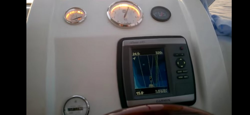

Video av bloggeren. Rundt 4000 rpm og 24,5 knop. Maks turtall på motor er 5500.
Bloggeren har helt feil propell. Han får max 4850rpm@28,4 knop. Selvsagt vil turtallet være lavere ved en gitt hastighet - f.eks. 24,5 knop. Men propellen han har er for stor, og motoren jobber tungt. Båten er nok treigere å få opp i plan. Hvis du får 5500rpm på full gass med vanlig last, så er propellen helt fin. Jeg ville ikke forandret på noe.

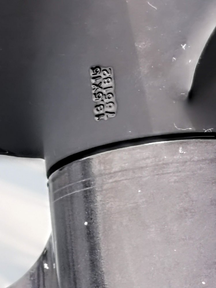

Tar opp denne igjen. I følge bloggen jeg linket til i første innlegget har bloggeren en propell som er 13,25 x 15. Når han er alene bruker han en på 13,25 x 17 for høyere fart. Min er avbildet, men det er ikke så godt å se hva som står. Noen som kan identifisere propellen? Hvis jeg har 13,5 x 15 som bloggeren er det rart at jeg ikke får samme fart på likt turtall.

Bloggeren sin propell er 13,25 x 15 min er 13,5 x 15. Tallene sier ikke meg så mye. Er det 13,5 som størrelsen på propellen og 15 som er stigning? Kanskje jeg skal prøve en stålpropell med 13,25 x 15 i stedet for 13,5 x 15? Seven seas anbefalte en propell som heter apollo 17. Bloggeren hadde ikke å gode erfaringer med 17 propell. Han anbefaler solas 13,25 x 15 rh i stål med 13 tenner. Hvor kan jeg finne denne rimelig?
første tallet er diameter ja, andre er stigning.
ut fra det som sto i bloggen så var jo solas 15" stål en bra oppgradering over den originale alupropellen, med bra egenskaper i hele fartsområdet.
Ville heller ikke gått opp til 17" , tror det vil dra turtallet for mye ned

Å bytte fra en type propell til en annen betyr ofte trøbbel. Selv om din Evinrude alupropell (13,5x15) ser tilsynelatende lik ut som en Solas 13,25x15, så forteller turtallet egentlig alt du trenger å vite. Påstemplingen betyr fint lite og ingenting. Du har det turtallet du egentlig ønsker med nåværende alupropell.
Hvis du på død og liv skal over på stål, så får du velge:
-Å bruke bloggeren som baseline, og går for en 13" eller 14" variant av den Solaspropellen da bloggeren uansett har for tung propell.
- Eller ta 7Seas tips om 17" stål av helt annet fabrikat for god fisk.
Du kan godt tyne 7Seas litt, og be dem om en avtale om at deres Apollo-prop skal havne på 5300-5500rpm. Så kan de sende de pitchene de tror treffer. Det er der du ønsker å ligge med turtallet. 53-5500rpm.

Tror jeg går for 13,25 x 15 rh med 13 tenner i stål hvis jeg skal prøve men det er ikke så lett å finne den. Jeg finner enten bare original 15 eller 17 i stigning.
