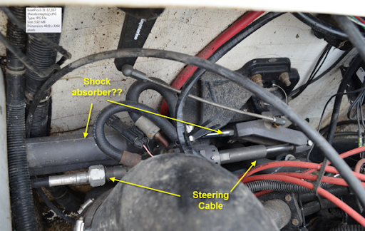

Hvordan er innfestingen bakpå motor  , er kabelen montert fast i motorbrønn eller i styrerøret på motor?
Rattet har nok ikke vært av på 22år. Muttern som er skrudd til på utsiden av rattet er rustet fast i aksel fra styresnekka. Ser ut som mutter og aksel er en og samme del:lol: Skal prøve med litt rustløser og gjøre som du foreslår.
Dette er innenbordsmotor med hekkaggregat. Kabelen går gjennom et rør på styresylinder/servo. Hentet bilde fra nettet
