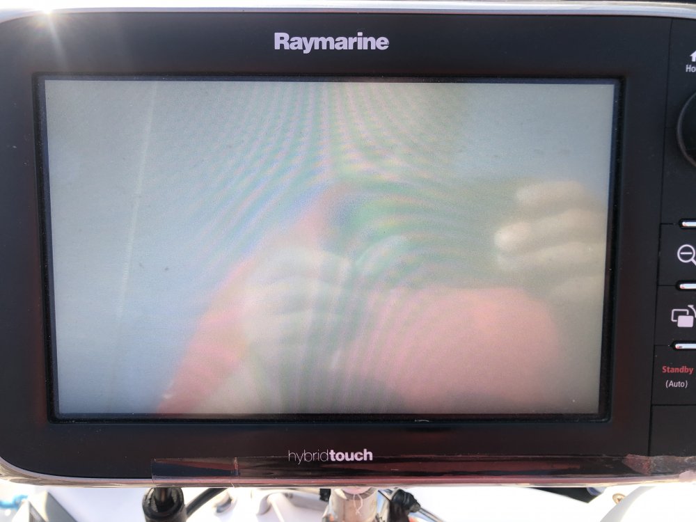

Hei. Skjermen på vår Raymarine e97 MFD er plutselig hvit, og plotteren piper. Et raskt Google-søk ga meg ingen åpenbare løsninger, så da påkaller jeg Båtplassens samlede kunnskapsbase for assistanse. ?
Har noen av dere opplevd dette, og vet hva som kan være galt? Noe man kan se på selv, dvs dårlig kontakt eller annet...? Går det an å ta en «factory reset» uten tilgang til skjermbildet? Jeg har ikke lyst til å begynne å skru fra hverandre plotteren, så hvis det er noe man kan prøve seg på fra utsiden så tas alle tips imot med takk!

Vil håpe det går an å ta en reset, men da må man kanskje får det fra Raymarine. Tok en reset på en eldre utgave og da var det knapper man skulle holde inne under boot. Der var skjermen helt svart men den kom med en reset. Når jeg ser denne så tenkte jeg først først backlight,  men da ville det vel ikke pipe. Likte ikke helt denne..
Du har kanskje sett dette allerede:
If your MFD's menus are not accessible, perform use the Power On Reset feature:
--a) Press and hold down the first soft key (next to the power button.)
--b) Keep holding the soft key down while the display reboots. A "Factory Reset" countdown will be displayed. Keep holding the first soft key until the countdown is complete.
--c) The display should reboot into normal operating mode.
Once your display has returned to normal operation you should check its operating software version, and upgrade to the latest version (if applicable). The currently installed version of software is specified within the “Navigational Warning†or “Limitations On Use†dialog which must be acknowledged each time that the MFD is powered on.
Should the problem persist, then it is recommended that the MFD be serviced by Raymarine Factory Service Center.

Etter at hodet slo inn, så er det kanskje ikke noen dårlig ide å sjekke brightness. Noen kan ha vært borti skjermen mens vi lå og badet, og klart å justere brightness til ca 10000%. Det virker som om touchen fungerer som den skal. Etter at plotteren er skrudd på kan jeg trykke på "Confirm" eller hva det står i guloransje nederst (gjetter meg til hvor), og deretter mot venstre kant der jeg vet ikonene for "enkeltkart" og "dobbeltkart" ligger. Så skjermen tar imot touch, og responderer med et pip, men jeg ser altså ingenting.
Også autopiloten fungerer, og tar kommando fra trykk på skjermen. Så hvis det er et teknisk problem er det trolig relatert til selve skjermpanelet eller kontrolleren til dette. Touchfunksjonen virker OK.
Men jeg er fremdeles litt bekymret for den "ekstrapipingen" som kommer ved oppstart...

Oppfølgingsspørsmålet blir da hvordan jeg får justert brightness uten å se noe på skjermen. Det er ingen dedikert brightness-knapp på denne plotteren så vidt jeg vet. Det jeg finner i manualen er dette:

OK, da er lysstyrken testet, og det er mulig å skru lysstyrken opp/ned, men alt er uansett helt hvitt. Så dette lukter teknisk feil...
Tror eneste løsning er å ta kontakt med Raymarine. Hadde det vært skjermen eller kabelen, så ville den vel ikke kommet med pip. Når det er sagt så er Raymarine veldig sære i slike tilfeller. Som oftest koster det hele årsbudsjettet å reparere slikt og det kan synes som om de er mere interessert i å selge nytt framfor å tilby reparasjon. Men jeg krysser uansett alt av fingre!

Jeg har en eS127 og der kan jeg det. Men om den er satt opp som klient så får jeg ikke koblet til. Husker ikke om jeg satte opp noe, men sannsynligvis måtte jeg opprette et passord. Men om du laster ned klienten så er det bare å prøve. Om det ikke er satt opp allerede så kan du gå inn i blinde med manualen i handa og prøve å se om du treffer riktig valg. Måtte gjøre det selv en gang en av ungene hadde satt telefonen sin til Gresk ;)
Har fått svar fra Raymarine Norge. De har ikke eget verksted, men sender til England hvis noe skal fikses. De antar at det er selve LCD-skjermen som er defekt, men de sa ikke noe om denne kan byttes separat (som jeg spurte om var mulig).
Raymarine oppgir navnene til to servicekontor i Norge som reparerer utstyr, men de er ikke i Oslo-området, og jeg antar at med norske timepriser så blir det nesten dyrere å først feilsøke og reparere enn å prøve å erstatte plotteren med et pent brukt eksemplar.
