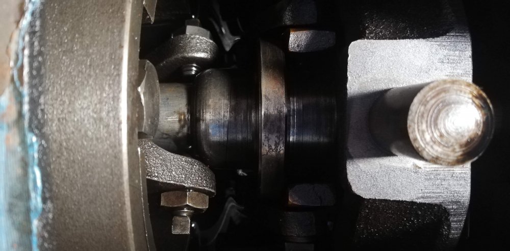

Det siste nå, er at motorkraften (fremdriften) stopper nesten opp under gang.
Propellvridningen fungerer, men akslingen holder ikke den roteringshastighet, som turtallet skulle tilsi.
Jeg har justert friksjonsskruene mot koningen på kammen, slik at de er strammere enn de var.
Men, allikevel glipper de i fart og man kan høre skrapelyder fra under lokket som de sitter under, når man drar propellvridningsspaken oppover (fremover).
Når dette skjer, mister den totalt fremdrift og går heller ikke i revers. Motoren går fint.
Man kan egentlig høre at den glipper, fordi da går turtallet opp.
Noen som har peiling, eller lyst til å hjelpe meg? Båten står i Moss.

Jeg kjenner ikke til omstyring og kopling på FM motorer. Men skulle det ikke ha vært olje nedi der?
Hadde også slik sluring på min FM i gamle dager. Der var det stramming av kon som måtte til.
Det skal være olje nedi der ja, den deles vel mellom motor / gir, så når du har riktig mengde olje på motor så skal også giret være 'ferdig fylt'.
Når du strammer kon er det uhyre viktig at dette gjøres likt på begge sider, ellers blir belastningen skev.
Etter husken så strammes de slik at det gir en passe motstand når du kobler inn propellakslingen med motor av.

Jeg er tydeligvis inne på riktig sted mht. girproblematikken. Men, jeg forstår ikke hvordan jeg skal få strammingen til å bli sittende permanent. Det virker som om låsemutterne av en eller annen grunn ikke låser systemet skikkelig.
Kan det være noe annet som gjør at det slurer? Jeg leste noe i FM-manualen om bremsebånd og bremsebåndaksel, men skjønner ikke hva det er, eller om det har noen betydning?
Ps. Ja, det er olje nedi der. Masse olje :) Måtte tappe ut nesten 2 liter...

Når du skal låse mutteren på plass, så bruk en fastnøkkel og hold igjen på justeringsskruen samtidig som du strammer opp låsemutteren mot flaten den ligger mot. Det skal sitte.
