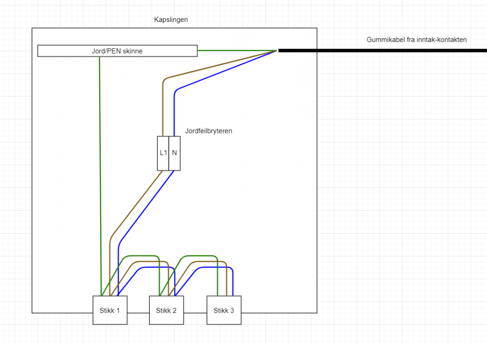

ne.andersson Svart 17.Juni.2020 Link til dette innlegget Svart 17.Juni.2020 (redigert) Hei godt folk, jeg liker å hjelpe til å går mot anbefalingen om å ikke gjøre det i denne tråden. Heller at han får gode råd fra meg og et anlegg som ikke brenner ned båten min når jeg står ved siden av han. Det jeg nå skal forklare er i følge meg absolutt enkleste og minimale løsningen du bør ha for å være brannsikret nok. (Plast, så jording av skrog er ikke med her). Vurderer du landstrøm uten sikring og jordfeilbryter bør du tenke om. Og som de andre sier, en ikke utdannet elektriker har ikke lov til å montere dette selv så se mine instruksjoner kun som for læring og kjøp et plug-and-play kit. Innkjøpsliste, ish med noen lenker til ting jeg brukt før. Kryssfiner plate til montering (letter å gjøre hjemme enn under dekk et sted) Inntak-kontakt for landstrømmen, Innfelt CEE med deksel Gummikabel til å bruke fra inntak-kontakten ned til landstrøm-sentralen https://www.elektroimportoren.no/gummikabel-h07rn-f-3g2-5mm-trommel/1040584/Product.html?Referer=googleshopping&gclid=CjwKCAjw_qb3BRAVEiwAvwq6VsTg08HcnBNnK1OruFRN-BwNM8D4-aEqp_2X7e-h-GwPt13SrSNG-RoCnuIQAvD_BwE&gclsrc=aw.ds&utm_campaign=googleshopping&utm_medium=na&utm_source=na Kapsling (sentralen) https://www.biltema.no/bygg/elinstallasjoner/normsentraler/kapsling-2000021290 Jordfeilbryter med innebygget sikring 16A Quick og 30mA utløsning Installasjons kabler, 2.5mm til inne i kapslingen Stikk-kontakter til montering i kapslingen https://www.elektroimportoren.no/stikkontakt-enkel-innfelt-ip54-industri/1578497/Product.html?Referer=googleshopping&gclid=CjwKCAjw_qb3BRAVEiwAvwq6Vns-A6-GIdyGghsZmnEXL6jr4VdYh_8m-xuF4WUsgW-NpvNXr3tn9hoCp2MQAvD_BwE&gclsrc=aw.ds&utm_campaign=googleshopping&utm_medium=na&utm_source=na En batterilader, montere denne på platen også Det er viktig at du ikke kjøper tynnere kabler enn 2,5mm da de tåler 16A som sikringen dekker. Montere Inntak-kontakten på egnet sted i skroget Kapslingen (boksen) på egnet sted hvor det ikke vann kommer til Sett på plass jordfeilbryteren i kapslingen Montere på plass stikk-kontakter i kapslingen Strekk gummikabel fra inntak-kontakt til kapslingen (trenger litt ekstra kabel for å kobles til inne i boksen) Koble brun (L) og blå (N) kabel igjennom riktig leder på jordfeilbryteren og terminere jord (gul/grønn) i jord/PEN skinnen Koble på jord, N og L på alle stikk-kontaktene Skru på lokket Plugge inn din lader i en av stikkene og på batteriet du ønsker å lade Plugge inn landstrømkabelen på brygga Nyt landstrøm på en siker måte Ferdig resultat bør så ca sånn her ut før montering i båt. (jeg har 4 stikk) Lykke til Redigert 17.Juni.2020 av ne.andersson (see edit history) Sitér dette innlegget Link to post
