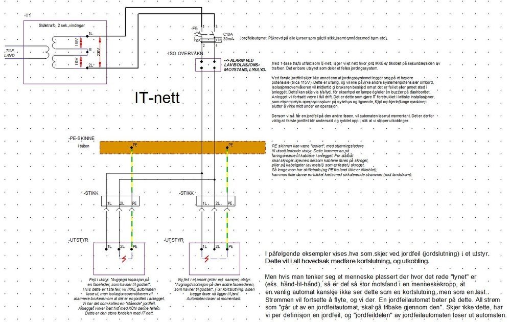

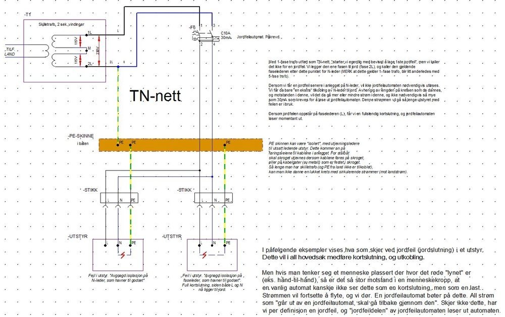

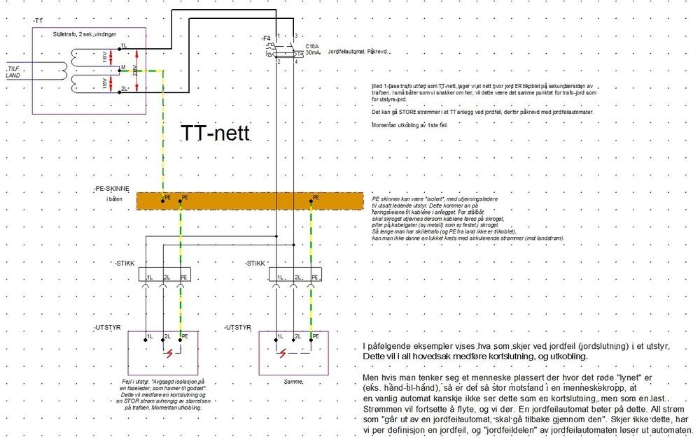

YngveKL Svart 19.Juni.2020 Link til dette innlegget Svart 19.Juni.2020 (redigert) 2 hours ago, Jannmar said: Hva er første jordfeil...og andre jordfeil? På IT nett (ikke TI som @Hulda skriver) er det lov med 1 stående jordfeil (feil på en av fasene), så sant man har varsling, og utbedrer feilen snarest. Derfor er IT nett populært i kritiske installasjoner som operasjonsstuer på sykehus, på flyplasser, serverparker etc. 2ndre jordfeil (altså feil på den andre fasen) skal imidlertid løse ut vernet umiddelbart. På TN nett skal 1ste jordfeil løses ut umiddelbart. Edit: Jeg la ut noen tegninger en gang, men husker ikke i hvilken tråd .. Redigert 19.Juni.2020 av YngveKL (see edit history) Sitér dette innlegget Link to post
Lars H. Svart 19.Juni.2020 Link til dette innlegget Svart 19.Juni.2020 Det er vel disse tegningene du mener. Sitér dette innlegget Lars H. Helgesen, "Kapteinen" på Trudelutt (Saga27) med hjemmehavn i Son, Oslofjorden Nettsteder jeg drifter: trudelutt.com oljepionerene.no Skipshunden vår Som Paschuan i Soten sa på 1920-tallet: Ja, inte är jag mätt, men törstig är jag. Link to post
Hulda Svart 19.Juni.2020 Link til dette innlegget Svart 19.Juni.2020 Det var nok der, ja. Og der Lars H og jeg slo fast at vi har TT. Sitér dette innlegget Link to post
