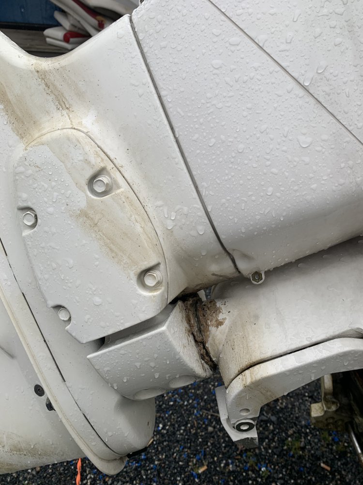

RichardPh Svart 21.Juni.2020 Emnestarter Link til dette innlegget Svart 21.Juni.2020 (redigert) Takk for alle gode svar. Jeg eier nå en Skibsplast 550 med Evinrude 90 e-tec. Mangler bare å kjøpe en kalesje som ikke lekker.. Hva er den guffen på motoren her forresten? Veldig fersk i det gamet her. Redigert 21.Juni.2020 av RichardPh (see edit history) Sitér dette innlegget Link to post
