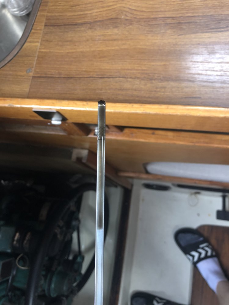

BåtenERro Startet 20.Juni.2020 Link til dette innlegget Startet 20.Juni.2020 (redigert) Etter mye seiling med bestefar sine båter så kjøpte endelig min første egne seilbåt i våres. En Albin Cirrus med en VP md2010b fra 1998. Båten virker å være godt vedlikeholdt før mitt eie, og antar også da at motor er det samme. Når jeg peilet olje i dag, så var det veldig mye på pinnen, og jeg syntes den virket tynn også. Nå er det slik at jeg ikke husker hvor mye olje det var på pinnen forrige gang jeg peilet. Og oppi alle andre småprosjekter så har jeg glemt å peile de siste turene. Forrige eier utførte visstnok oljeskift rett før jeg overtok, dvs i April 2020. Nå etter mellom 15-20 motortimer ser pinnen slik ut? Ingen unormal motorlyd etter mitt skjønn. Har også tørket litt søl i motorbrønn. Men dette var vann/diesel/eller kjølevsæke. Ikke noe spor etter olje. Men også noe jeg må følge med på. Jeg må jo ha reagert hvis det var så mye på pinnen forrige gang jeg peilet, og den virket litt tynn. Hva kan ha skjedd? Lekkasjer (dyser,o-ringer, topp) Eller er bare overtenker jeg, Helte han på altfor mye ved oljeskift?? Hva tror dere en diagnose hos VP mekaniker/verksted vil koste? Eller er det noen her inne som kan hjelpe? Redigert 20.Juni.2020 av BåtenERro (see edit history) Sitér dette innlegget Link to post
Saltos Svart 20.Juni.2020 Link til dette innlegget Svart 20.Juni.2020 Det så ekstremt mye ut. Men det er i allefall ikke lekasje fra kjøling, da ville det vært mer grått. Den enkleste måten å finne ut om dette er å bytte oljen. Det er en nokså grei jobb, som du klarer selv. Prøvekjør motoren en times tid, og peil oljen hvert kvarter (du må naturlig nok slå av motoren når du peiler). Dersom oljenivå stiger så er det et tegn på at det kan være diesel som kommer inn i oljen, og det enkleste måten å finne ut det på er å sende oljen inn til lab. Koster 5-600,-. (kanskje bør du også ta vare på noe av den du har på nå i fall du trenger det som bevis) Det du også må gjøre er å ta kontakt med eier, slik at du ikke går glipp av et eventuelt reklamasjonskrav. Du har to års reklamasjonsrett ved kjøp fra annen privatperson, men du må reklamere så raskt som mulig. Fra første gang du tar kontakt med tidligere eier så må du ha fått til en avtale eller anlagt sak innen et år. Mitt råd er å ta en dialog med selger så snart som mulig, og følge opp dette nøye, fordi dersom det viser seg at det er diesel i oljen så kan det bli kostbart. Det kan være dieselpumpe, topppakning, rør med mer. Sitér dette innlegget Link to post
hegra Svart 20.Juni.2020 Link til dette innlegget Svart 20.Juni.2020 Trolig er det hull i membran på fødepumpa. Fødepumpa er den samme som du bruker til lufting av dieselsystemet. Da kan diesel renne ned i bunnpanna på motor og derfor det høye nivået. Ingen prøvetur før du har funnet årsaken. Og starte motor med denne feilen kan fort ende veldig galt. Sitér dette innlegget Link to post

Hulda Svart 21.Juni.2020 Link til dette innlegget Svart 21.Juni.2020 Ikke uvanlig ved feil på membranen til fødepumper på en del motorer. Ikke start når det så mye diesel i bunnpannen. Motoren kan bruke innholdet i bunnpannen som drivstoff. Hvilket vil kunne gi ukontrollerbar utrusing. Det er vanligvis enkelt å bytte/reparere slike fødepumper. Sitér dette innlegget Link to post

hegra Svart 22.Juni.2020 Link til dette innlegget Svart 22.Juni.2020 Nå er det ikke 100 % sikkert at det er fødepumpa som er feilen. Likevel, det har ingenting for seg og fylle på ny olje før feilen er funnet , for den oljen vil jo også bare bli ødelagt. Slike mengder diesel i olja som her kan ikke være så mye annet enn lekkasje fra fødepumpa eller høytrykkpumpa. Fødepumpa er da uten tvil den enkleste og sjekke ut og også desidert rimeligst. Så får man håpe at motoren ikke har tatt skade av å gå på denne blandingen. Ei defekt fødepumpe på en brukt motor er neppe noe tidligere eier kan lastes for med mindre han visste om det. Den inngår ikke i noe skifte/bytte i følge serviceintervall bortsett fra noen har ei sil som skal renses . Den kan vare i 200 timer eller hele motorens levetid. Sitér dette innlegget Link to post

BåtenERro Svart 22.Juni.2020 Emnestarter Link til dette innlegget Svart 22.Juni.2020 Takk for svar! Ringte VP-Verksted Ragnar Ringstad i Fredrikstad og de var også rett på å anta feil med fødepumpe. De sa at det høyst sannsynlig kommer diesel inn fra den. De hadde den på lager, så prøver å bytte denne, og få på ny olje/filter og se hvordan det arter seg. Sitér dette innlegget Link to post
index Svart 22.Juni.2020 Link til dette innlegget Svart 22.Juni.2020 Høres ut som en bra plan! Om du tar en dråpe fra peilepinnen på et A4 ark, vil du som regel se at oljen trekker seg ut til en ring ytterst om d et er diesel i oljen. Men med så høy oljestand trenger du neppe sjekke engang, det er nok plenty diesel i den! Sitér dette innlegget "First they ignore you, then they ridicule you, then they fight you, then you win." - Mahatma Gandhi Link to post

BåtenERro Svart 28.Juni.2020 Emnestarter Link til dette innlegget Svart 28.Juni.2020 Fødepumpe er nå byttet, lufting og starting gikk fint. Nå skal oljenivået videre kontrolleres nøye på de neste turene! Sitér dette innlegget Link to post
