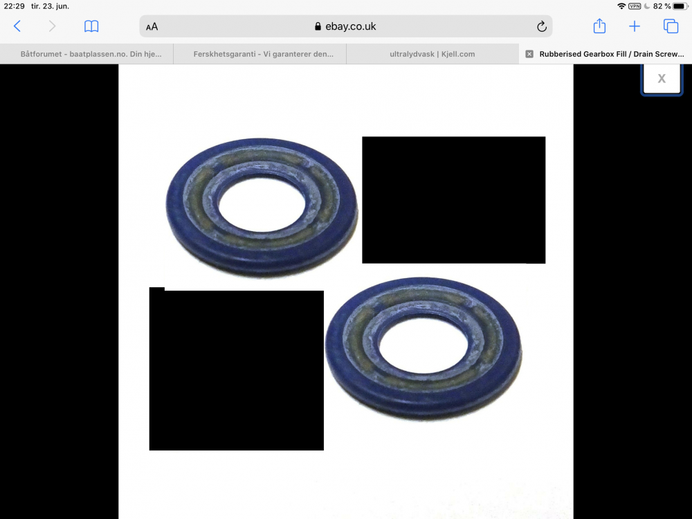

Kjellg Startet 23.Juni.2020 Link til dette innlegget Startet 23.Juni.2020 Har en Mercury 2,5 hk der pakningene til skruene for gearoljen koster over 40kr stykket her i norge. Er vant til å skifte dem hver gang jeg skifter olje så jeg synes 80-100kr for 2 slike pakninger er ganske dyrt. Antar slikt finnes uorginalt i ei assortert sjappe, men aner ikke hva jeg skal spørre om. Legger ved et bilde og en Link på ebay. Sitér dette innlegget Link to post

nomen Svart 24.Juni.2020 Link til dette innlegget Svart 24.Juni.2020 Det der ligner på Bonded seal eller Dowty pakninger. Ofte bare kalt bs pakning. Hydroscand og andre som selger utstyr for hydraulikk har slikt. Sitér dette innlegget Hold kjeft,når du snakker til meg! Link to post
Komodo Svart 24.Juni.2020 Link til dette innlegget Svart 24.Juni.2020 Er ikke Dowty pakninger det der @nomen. Mercury bruker en slags flat plast eller gummipakning på tappe- og påfyllingspluggene. Hva slags materiale det er i dem vet jeg ikke, men de er forskjellige fra Dowty, som er en gummiring vulket på en stålskive. Jeg har kun kjøpt slike pakninger en gang. Det var i fjor før service på min Mercury, og ble innkjøpt sammen med alt annet jeg trengte fra Ravns Garage. Andre steder som er billigere kjenner jeg ikke til. Det går jo selvsagt an å slå ut en pakning selv med hullpiper, men jeg ville ikke valgt det pakningsmaterialet som @Hakkannen linker til over her. Ville kanskje brukt teflon. Nylon fungerer også. Sitér dette innlegget Draco 20 blir jolle Skroggjennomføringer og materialkvalitet DIY Badeplattform DIY Anker i syrefast Link to post

nomen Svart 24.Juni.2020 Link til dette innlegget Svart 24.Juni.2020 Komodo skrev for 6 timer siden: Er ikke Dowty pakninger det der @nomen. Mercury bruker en slags flat plast eller gummipakning på tappe- og påfyllingspluggene Ser det nå, men Dowty kan jo kanskje passe? De er ihvertfall billige og relativt enkle å få tak i. Mye lettere enn å begynne å lage til pakninger selv osv. Ta med skruen og se om Dowty kan brukes, om de går, får du sikkert med deg en "neve" for en hundrings. Sitér dette innlegget Hold kjeft,når du snakker til meg! Link to post
Komodo Svart 24.Juni.2020 Link til dette innlegget Svart 24.Juni.2020 Jeg har bare sett Dowty pakninger med stålskive (dvs. karbonstål). Får man de med rustfri skive også? Jeg tenker at det kanskje er greit å bruke original pakning til disse skruene. Sitér dette innlegget Draco 20 blir jolle Skroggjennomføringer og materialkvalitet DIY Badeplattform DIY Anker i syrefast Link to post
