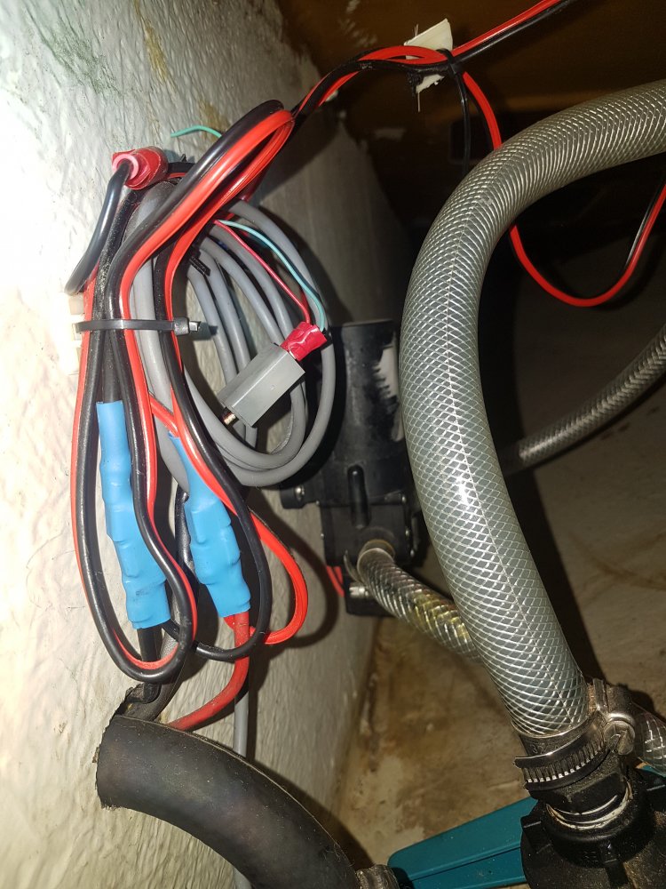

I ventilrommet ser det slik ut:
Ledningen er i den mørkegrå beskyttelseshetta som kommer inn bak vannslangen, og går opp til den grå "koblingen", som går videre i en grønn og en rød kabel. Jeg mener det er den grønne kabelen som viderefører den hvite med rød stripe. Både grønn og rød kabel er ført inn i den lysegråe ledningen, som går videre ned mot ventilen for kjølevann til motoren:
Dette indikerer vel at det har et eller annet med kjølvannet å gjøre. Jeg ville tenkt at det var et varsel om at ventilen var stengt, men ventilen var åpen hele tiden. Jeg lukket den igjen, og åpnet igjen - uten noen forskjell. Jeg sjekket også at det kom kjølvann ut ved utkastet - og det så ut som helt normale mengder for meg. For meg virket det derfor veldig rart at motoren skulle ha noe problem med tilgang på kjølvann.
Jeg sjekket derfor selve kabelen, uten at jeg klarte å finne noe å sette fingeren på. Jeg la merke til at den grønne kabelen (som er fortsettelsen av den hvite m/rød stripe) både gikk inn i og kom tilbake ut av den lysegråe ledningen, uten at jeg er i nærheten av å vite om det har betydning. Jeg synes også det ser ut som det er et stykke uisolert ledning som stikker opp akkurat hvor den lysegråe plastikken slutter. Det ligger langt utenfor min fatteevne å vurdere om dette har noen sammenheng, setter derfor bare inn et bilde.
Jeg er derfor fremdeles usikker på hva problemet egentlig er. For meg virker problemet å være et annet hos meg enn det de engelske foraene beskriver - her ser kabelen ut til å lede et sted, og den ser ut til å ha en kobling til ventilen for kjølevann til motoren. Men den responderer ikke på ventilens posisjon, så det er ikke et varsel om hvilken posisjon hendelen står i (med mindre kabelen eller giveren er skadet/ødelagt). Motoren ser ut til å få kjølevann på vanlig vis, så det ser ikke ut til at det er noen form for fullstendig blokkering. Og da er jeg tom for ideer. Med unntak av en: Det eneste som har skjedd med båten siden sist motoren gikk uten varsellamper, er at den har ligget i ro i havna, og grodd på undersiden. Mye. Kan dette være et resultat av groe på undersiden, ved inntaket for kjølevann? Kan det tenkes at dette kan fikses med en rask rens av kjølevannsinntaket? Eller indikerer denne at noe annet er galt? (Eller kan forklaringen fra de engelske foraene også gjelde for meg, selv om min lampe vitterlig ser ut til å være koblet til kjølevannsinntaket?)

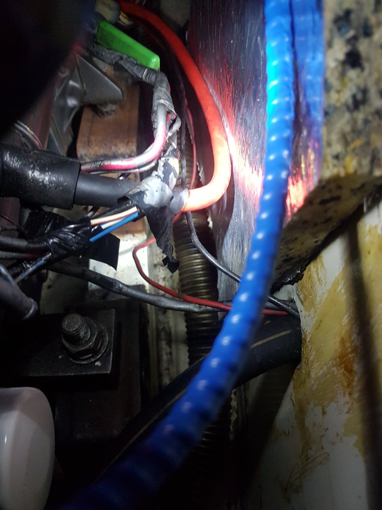

EDIT: Når jeg satt og studerte mitt eget innlegg, slo det meg at det ser ut som det går TO ledninger fra varsellampen: En rød og hvit (den jeg fulgte), og en sort som jeg ikke så når jeg tok bildet (ser nesten ut som en skygge på bildet). Jeg så en brutt ledning i selve motorrommet, se bilde:
På koblingsdiagrammet fra den første engelske tråden står det at det skal gå en sort kabel fra denne lampen, til jord. Det må vel være den som er brutt? Har jeg funnet problemet her? Er det i så fall bare å finne en enkel måte å skjøte det jeg antar er jordkabelen på?
