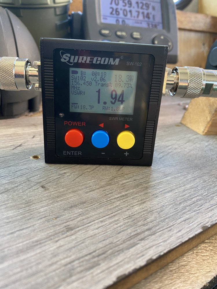

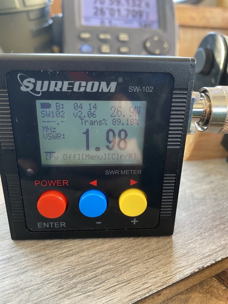

Karlsenkystfiske Startet 24.Juni.2020 Link til dette innlegget Startet 24.Juni.2020 VHFen ombord har helt sluttet å ta imot. Får kun lyd i den ved å skru squelch nesten helt ned. Den sender imidlertid helt fint. Det har jeg fått bekreftet av Kystradio Nord etter å ha prøvd å kalle på dem ved hjelp av 3 forskjellige antenner, og 2 forskjellige kabler. VHFen er en Standard Horizon GX1400 som kun er 4 år gammel. Dette er jo imidlertid en VHF i det lavere prissjiktet, så man kan kanskje ikke forvente at den skal holde like lenge som f.eks en Sailor? Fikk lånt meg en SWR måler med NT tilkoblinger. Lagde et par overgangskabler og forsøkte å måle med en helt ny antenne, og den gamle. Jeg har imidlertid ingen av kunnskapene som skal til for å tolke målingene. Vil kanskje tro at et høyere watt tall angir sterkere sende-effekt, og at den gamle antennen da fungerer bedre med radioen? Gammel antenne Ny antenne Sitér dette innlegget Link to post

Bårdp Svart 24.Juni.2020 Link til dette innlegget Svart 24.Juni.2020 Karlsenkystfiske skrev 27 minutter siden: Hva får deg til å si det? Radioen kan da ikke lage reflektert effekt. Reflektert effekt kommer av dårlig impedanstilpasning mellom radioen og det som er koblet til den. Noe som skyldes enten antenne eller kabel. Prøv med en 50 oms kunstlast på SWR meteret så ser du fort om det er noe tull med radioen eller SWR meteret. Sitér dette innlegget Link to post
mawilu Svart 24.Juni.2020 Link til dette innlegget Svart 24.Juni.2020 SWR måler VHF sender her var vel problemet dårlig mottak på VHF radioen hjelper lite med swr test Sitér dette innlegget Link to post
Lars H. Svart 24.Juni.2020 Link til dette innlegget Svart 24.Juni.2020 I og med at kystradioen høerer deg med forskjellige antenner, er nok antenner, kabler og senderdelen på VHF'n OK. For meg virker det som om at mottakerdelen av VHF'n er syk. Sitér dette innlegget Lars H. Helgesen, "Kapteinen" på Trudelutt (Saga27) med hjemmehavn i Son, Oslofjorden Nettsteder jeg drifter: trudelutt.com oljepionerene.no Sagaforumet Webkameraer i gjestehavner Sverige https://trudelutt.com/webcams/ Som Paschuan i Soten sa på 1920-tallet: Ja, inte är jag mätt, men törstig är jag. Link to post
