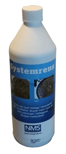

Smiley Svart 25.Juni.2020 Emnestarter Link til dette innlegget Svart 25.Juni.2020 Ok, da skal jeg be han om å være forsiktig. Under dekselet så ser det ut som om motoren har kommet rett ut i fra fabrikk. Det gir kanskje et ekstra håp for skruene også. Er det noen gode triks for rensing av saltavleiringer? Noe "lurium" som kan brukes? Sitér dette innlegget AASS for OSS! Drikk Aass og piss Ringnes! Drikk aldri vann (og spis ikke den gule snøen)!! Link to post
Faxen Svart 25.Juni.2020 Link til dette innlegget Svart 25.Juni.2020 Systemrens er tingen. Du får det i båtbutikker. Sitér dette innlegget Fairline Mirage 29 er solgt. Link to post

Grand Banks jr Svart 26.Juni.2020 Link til dette innlegget Svart 26.Juni.2020 Kjøre motoren i en "bøtte" med sitronsyrevann. Man kan også bruke Systemrens, det bare koster mer. Bland i riktig mengde. Start motor og kjør den varm slik at termostat åpner. Kan med fordel gjøre dette noen ganger (uten å bytte vann). Rensen fungerer best når den sirkulerer, og det er ingen fare å kjøre med det. Jeg er usikker på hvor lenge man bør la en påhengsmotor stå i blandingen da det er aluminium. Bør nok bytte sinkanode før du gjør det, evt skru den ut mens du holder på. Det er en eller annen tråd her inne om en som gjorde dette og postet fremgangsmåten. Sitér dette innlegget Fiskebåten: Shetland 498 - min 16" "speed sjark" - 60 HK Evinrude VRO (deaktivert VRO) Turbåten: Neptim 8000, VP TMD40A TAMD41B Link to post
