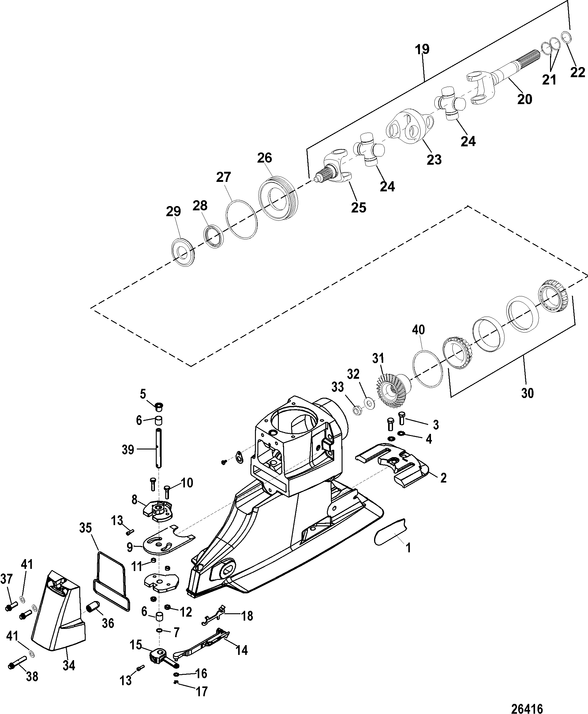

Ellers har jeg søkt litt, og ser da at enkelte har hatt lignende problemer pga. bøyd "skiftegaffel" / gear link (Del 8&9 og 14&15):
Dette oppstår visst gjerne når drevet har blitt satt i gear med motoren av. Jeg har opplevd to ganger at båten har stått i gear etter at 7-åringen har lekt styrmann når båten har vært fortøyd, da jeg ikke har visst at dette kunne bli et problem.
Da er kanskje det en mer sannsynlig forklaring enn slitt kon? Problemene har kommet ganske raskt, hadde ikke problemer med et slitent kon kommer litt mer gradvis over tid? Drevet har forøvrig ruslet ca 500 timer.
