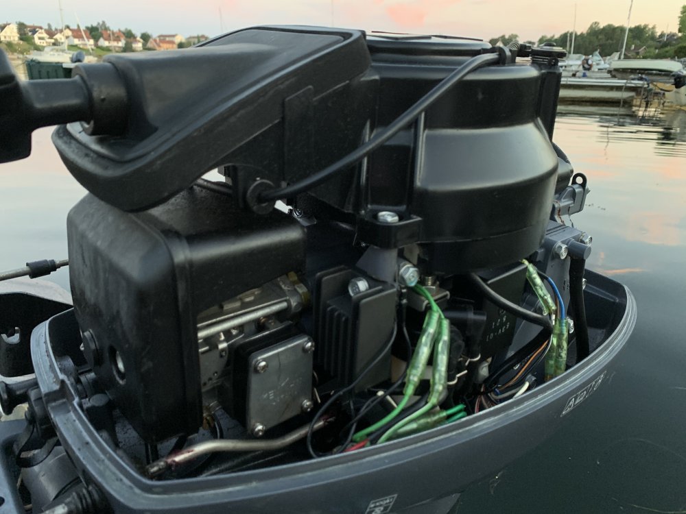

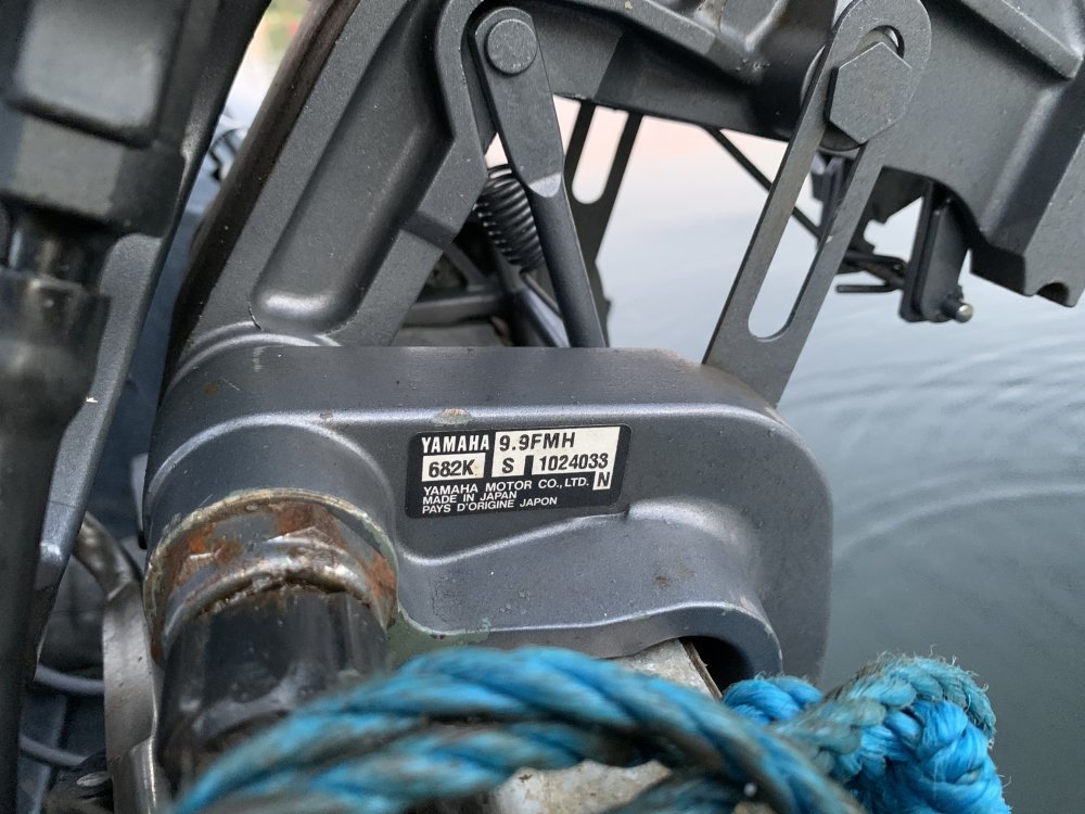

Jeg ønsker å få opp en lanterne på jolla med Yamaha 9.9. Litt usikker på årsmodell, men jeg tror det er 2000-og ettellerannet.
Jeg har lest et par tråder om tema her, men jeg lurer fremdeles på om jeg må kjøpe en likeretter/laderegulator?

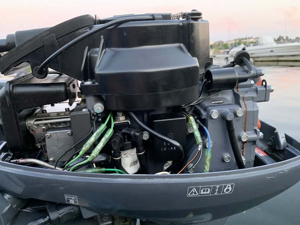

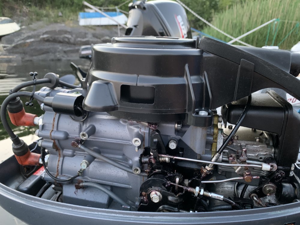

Jeg finner ingen grå boks med kjøleribber og på størrelse med fyrstikkeske... men jeg har en mistanke om at den svarte lille boksen med kjøleribber, rett bak bensinpumpa, kan være laderegulator?!
Klarer dere å se på bildene og bekrefte om jeg har laderegulator? I så fall; hvilken ledning er pluss?
Og; er det minus-ledning, eller tar jeg det rett fra godset?
Og; må jeg ha batteri i mellom, eller kan jeg koble fra regulator og rett på LED-lampa?

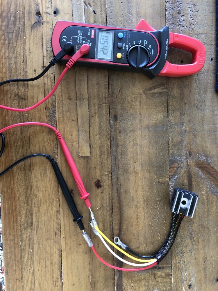

Dette har jeg praktisk erfaring med. Faktisk så har jeg delen i eske ennå og lagde en liten demo her på kjøkkenbordet nå:

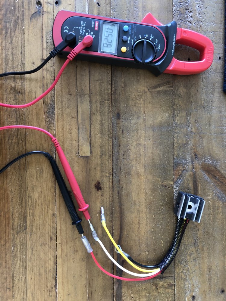

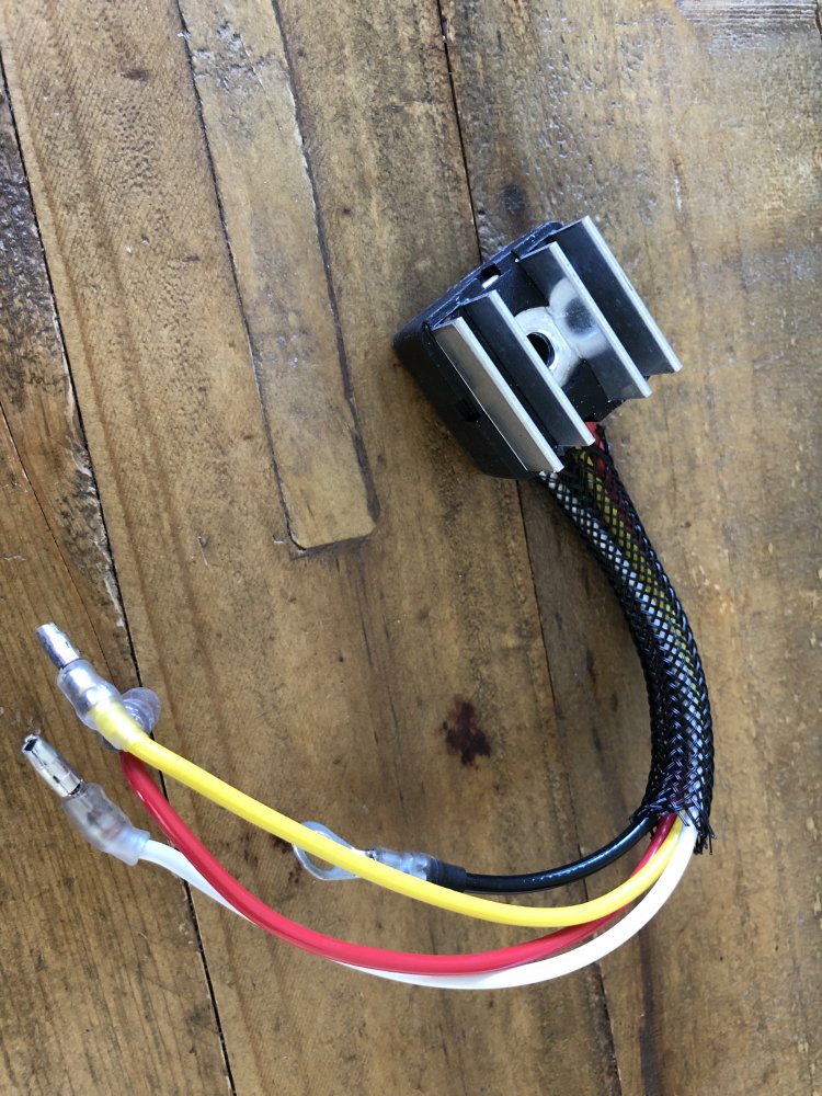

Kjøpte denne "regulatoren" til en Suzuki 30 hk.
Når du måler opp denne, ser man at det bare er en enkel likeretter og ikke en "regulator" som det markedsføres som.

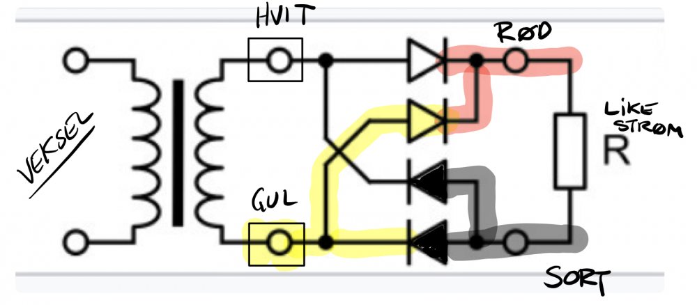

Her er hvordan diodene er satt opp
Vekselstrøm inn på hvit og gul ledning, som går til Positiv likestrøm på rød og sort til jord.
Her er målingene (har bare målt i dioderettringen, motsatt vei er det selvfølgelig ingen strøm igjennom)
Gul til rød, spenningsfall 0,5 V.   Skjer ikke så mye mer her en at strømmen går over dioden (ingen ekstra motstand heller)
Hvit til rød, spenningsfall 0,5V.

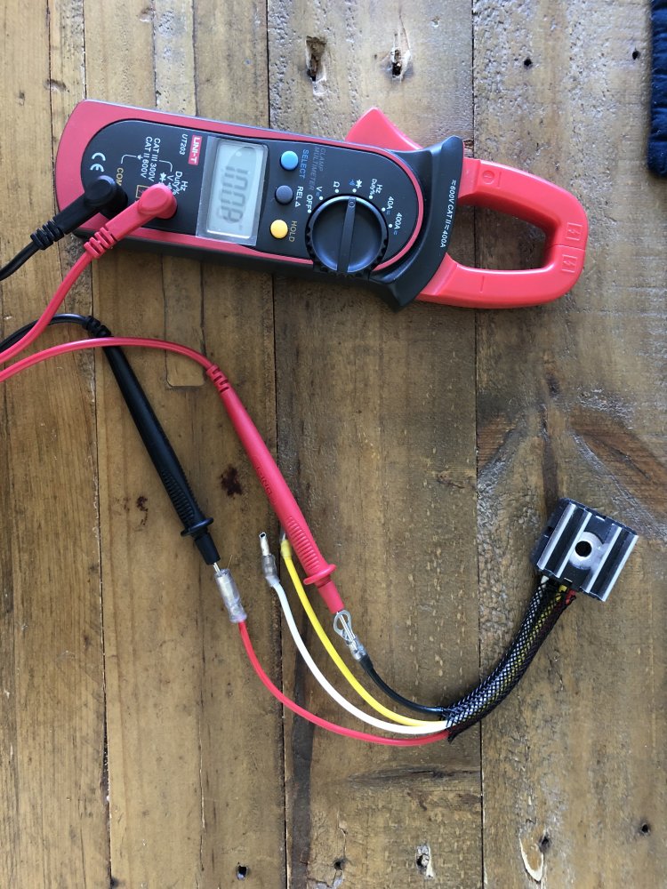

Sort til rød (Spenningsfall 1V, her går strømmen over 2 dioder)
Skjer ikke så mye mer spennende i den enheten her enn at strømmen går over de 4 diodene.
Har også selvfølgelig testet den på motoren. Skjedde akkurat det samme med som med den likeretteren som allerede står der, ingen regulering av spenningen.

Hvis du gjør slik @Skrotnisse sa og som også @Fantino var inne på, og tar utgangspunkt i en tilkoblingspluggen du har foran på påhengeren. Så tar du og kobler til et multimeter til de to lederne der. Setter multimeteret på DC og ser hva du får av spenning når motor kjøres på tomgang og når motoren kjøres på fullt turtall. Får du høy spenning (Typisk over 15-16V)  når du har fullt turtall, så er det ikke en regulator, kun en likeretter.
