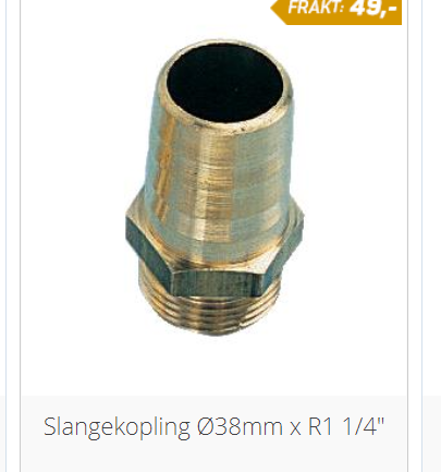

Etter å ha skiftet gjennomføring skal jeg nå skifte slangen fra toalettet til gjennomføringen.
Skal indre diameter på slange samsvare med indre  eller yttre diameter på "rørene"?
På vanninntaket er både gjennomføringen og tuten på pumpen lik (3/4) men set nå at på utløpet er det ulikt; 1 1/2 på utløpet og 1 1/4 på gjennomføringen. Kan man bruke samme slange selv om disse har ulik Str, eller må jeg skjøte?
Toalettet er rm69 og gjennomføring thrudesign

 Du skulle kjøpt  Trudesign 1 1/2" (38mm)
Det skal en ventil på skroggjenomføringen  sett på en overgang på ventilen  så det blir likt med toalettet-
 Indre diameter på slange skal "samsvare" med  ytre diameter på "rørene".
HUSK TO RUSTFRIE  SLANGEKLEMMER ELLER EN SLIK
