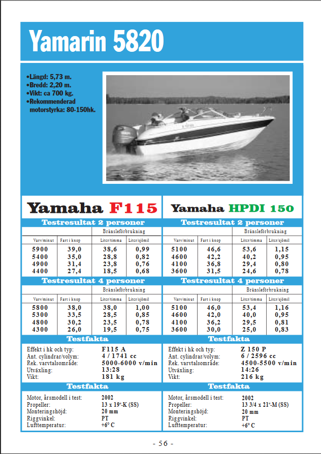

Har en Yamarin 5820, med en yamaha 115f motor.
Det sitter en 13x19-K stålpropell på båten, som nok har fått litt juling av forrige eier.
Vurderer derfor ny propell.
Ved fullt gasspådrag kommer motoren opp i 5200rpm, og 28/29 knop (Målt med GPS)
Ser at anbefalt rpm ved fullt gasspådrag bør ligge mellom 5300 og 5600 rpm.
Er det noen som kan anbefale propell/størrelse til denne kombinasjonen båt/motor?

ny propell er nok på sin plass ja  - min 5940 med F115 fra 2004 har en std yamaha alu 13 x 19" og gjør 35 knop v/ 6000 rpm.
Din båt  med samme lengde men uten hytte burde fint klare det samme.
Så bare en ny 19" prop i god stand burde gi deg en merkbar forbedring.  Alu eller sort stål , neppe store forskjellen. (går du for noe mer fancy så kan du fort måtte gå ned i stigning..)
Turtall:   Anbefaler å legge seg opp mot maks anbefalt (som er 6000 rpm) med lett last i båten - da får man mer krefter for å få båten i plan med mer folk ombord osv.  5200-5300 er iallefall for lavt etter min mening
Er du sikker på at motoren får full speed?  Og tilter du motoren godt opp?
Til opplysning så har jeg en 05mod 5930 (ht ) som jeg har klart 34 knop med i sjø med samme propell som på din ( denne har og tegn til småbulker ). 5820 skulle vel ha klart 36-38 knop.

Har nå fått testet en tur igjen, og jeg har nok ikke tiltet nok.  Med tre voksne ombord, kom jeg opp i mellom 33-34 knop, og 5600rpm på motoren.
