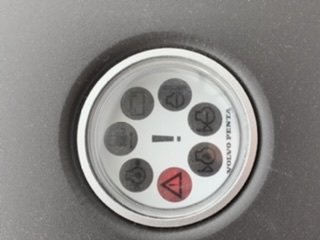

Et kort  spørsmål vedr. gul generell feilmelding (varseltrekant-lampa) på D6-435

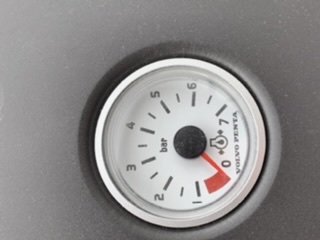

- Selve instrumentet  for oljetrykk, viser 0 eller det har plutselig sluttet å virke.
-Kanskje derfor lyser Varseltrekant-lampa (gul) med følgende melding: «kolla motoren/sjekk motoren”

Altså tror jeg at det bare er instrumentet for oljetrykk og/eller  «giveren» som plutselig ikke fungerer.
Har også sjekket bak instrumentpanelet at det ikke er kontaktfeil.
Hva tror ekspertene er mest sansynlig årsak/feil?
Kan det være oljetrykk-instrumentet som plutselig ikke virker, eller?

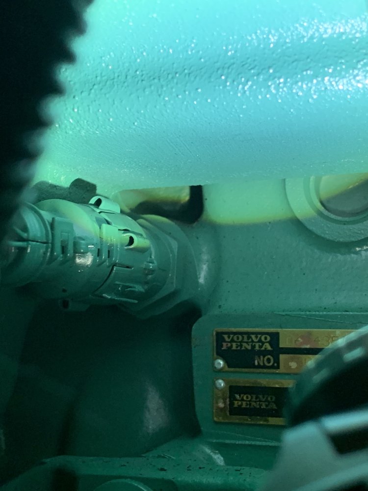

Fant det jeg tror må være oljetrykk-sensoren, nede på babord motorside -under dieselfilter/oljefilter.
Bildet viser “det jeg tror er sensoren”.
-Ser for meg at ledningen til sensoren  først skal skrus av og trekkes forsiktig ut.
-For deretter å skru av sensoren som vel er skrudd inn i motoren...
Det er trangt, men håper å få det til.
Gode tips mottas med Takk.
