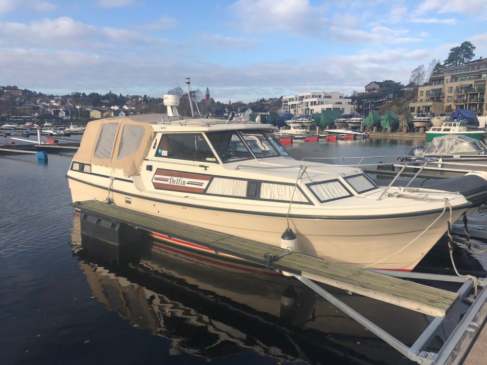

Vi har gått fra Sollux 24 uten ac til Tresfjord 29 ac. Den nye båten var særdeles billig, og endel som måtte fikses. Har forøvrig fått fantastisk hjelp fra folk her på forumet!!! Etter mange timers arbeid, er den nå i bruk, og så langt er vi meget fornøyde - vi er en familie på tre, forhåpentligvis fire etterhvert ;-)
Den gamle Solluxen har vi hatt i ca 10 år, og elsker den simpelthen. Men den er liten og upraktisk når vi er på overnattingsturer.
Vi tenker å se denne sesongen om tresfjorden er praktisk og komfortabel, for så å avgjøre til høsten om den blir værende her hos oss, eller om andre kan få overta den.

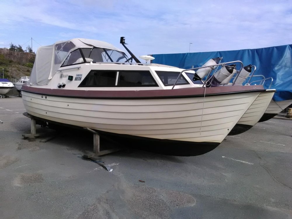

Solluxen blir værende i tunet i sommer, og kanskje hvis vi beholder tresfjorden, kan den bli stående i opptil 6-7 år. Da kan poden overta den. Vi ønsker ikke å selge denne sjekta. Har ikke behov for de få kronene den kan være verdt.
Jeg vet at det ikke er optimalt for en båt å bli stående lenge ubrukt på land, men vet av erfaring at bare en båt blir brukt når vi har to på sjøen samtidig.
Hva må gjøres for at båten skal holde seg best mulig? Mekanisk? Elektrisk? Interiørmessig? Diesel på tanken? Annet?
Det står en 33 hk Yanmar uten ferskvannskjøling i båten.
