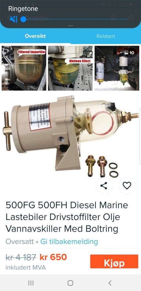

@torbi Mener å ha lest i den andre tråden som er linket til om disse Kina kopiene, at du bør ha en flow på iallefall 3 ganger forbruket, siden det går mye mer diesel i retur enn det motoren bruker i seg selv.
Ellers har jeg selv CAV filter, vurderer å bytte det ut med 500FG filter da det er noe leamikk med mange pakninger/lekkasjepunkter, knotete å sette sammen og noe fryktelig gris å bytte filter.
Sånn kjøpte jeg til fordel for det gamle cav-filteret som satt fra før. Cav-løsningen var veldig grisete og knotete å holde på med synes jeg, og jeg tør ikke tenke på hvordan det hadde gått hvis jeg var nødt til å gjøre et hurtig bytte i sjø. Nå bruker jeg heller cav-en til å filtrere dieselen jeg har på tanken hvis jeg f.eks vil tømme tanken for inspeksjon.

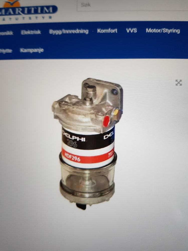

Sturee skrev for 9 timer siden:
jeg har samme erfaring.  Greit å montere når alt er nytt, men pakningene sveller i drivstoff så det blir håpløst å få tett etter filterbytte med mindre jeg har nye pakninger på lur..  det har vært litt god nordnorsk :headbang::discuss: omtrent hver gang
