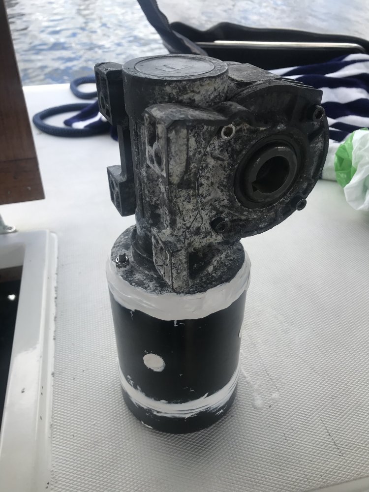

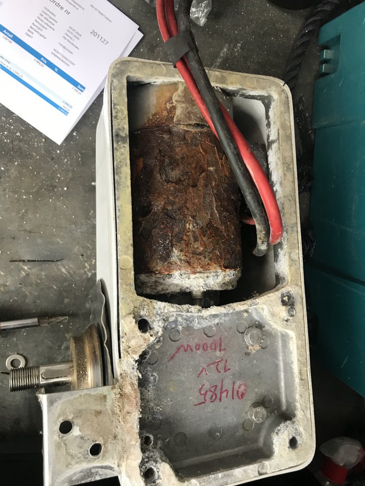

De sa det til meg også. Men jeg såg hvordan motoren såg ut. Har sett lignende motorer på Ilas tidligere.
De kan vel ikke si noe annet, da sier de at motoren deres ikke er god nok.
Jeg tettet alle steder fukt kan komme in med mye tech7.
Sen sprayet jeg hele motoren med lithiumfett.
Avslutninger er tettet med krympeslange og tech7.
Dessverre var begge fester i gearhuset knekkt.
Men lager nye hull og snudde motoren 90grader.
Det oppdager jeg etter bildene er tatt.
