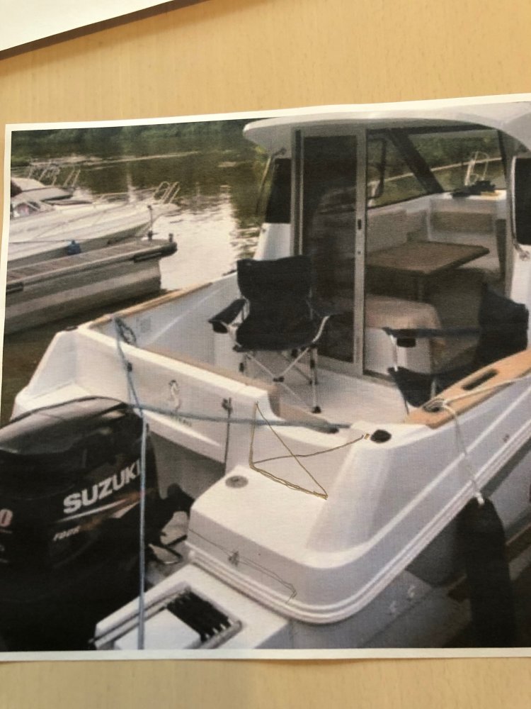

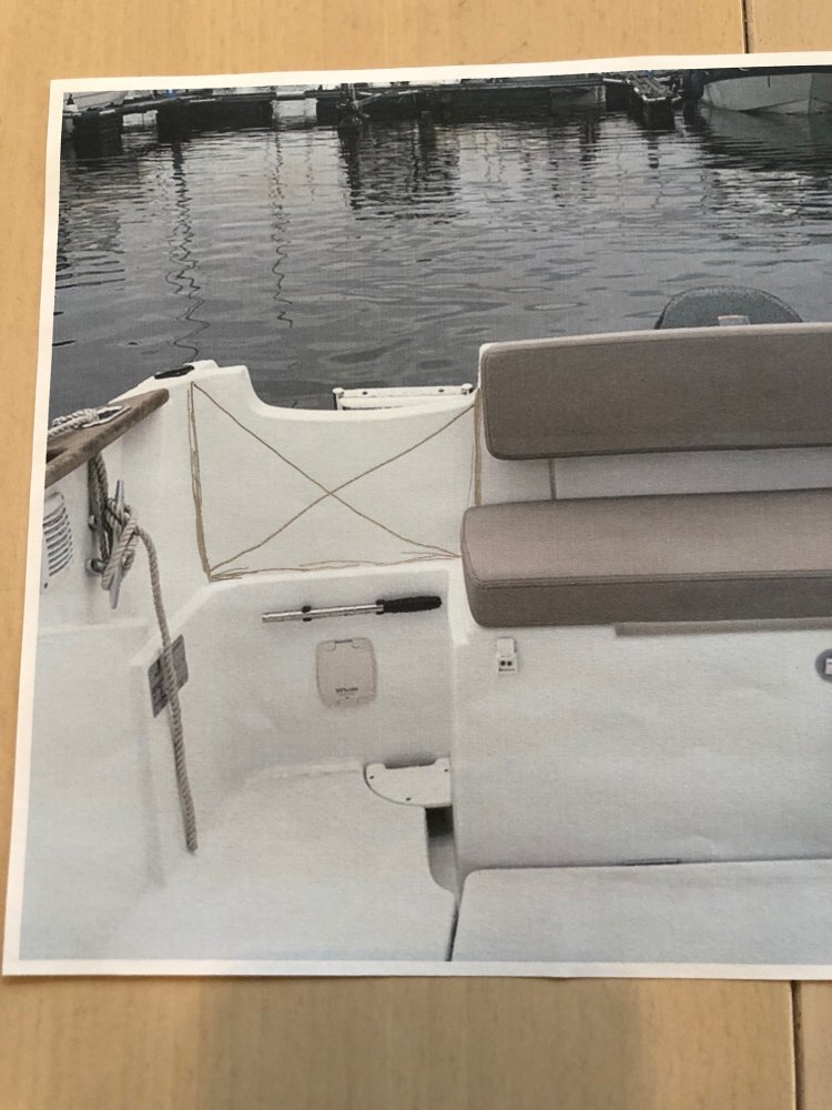

Jeg har en Antares 680 - 2013 modell. Nå har jeg klart å finne badeplattformen til båten og da blir det spørsmål om å lage hekkport.
Se bilder.
Som det kommer fram er det "antydning til" hekkport allerede, men altfor liten.
Jeg vil kappe vekk mer (se merking på bilder). Tror ikke det ligger kabler eller annet i veien for det.

Det som støver minst er karosseri sag med fintinnet blad. Mest effektiv derimot er diamant skive på vinkel sliper. Den delen du utter bort blir i ett stykke om du kutter utvendig og innvendig. Det blir fin port med litt modifikasjon. Dette er jo ikke akkurat ihenhold til CE dokument( samsvarserklæringen ) på båten eller er det andre båter av samme type med port ?  Støp igjen åpningene  i  dekket mot siden fra utsiden. Gjøres dette korrekt blir det bra.

Ja jeg har vurdert om dette svekker konstruksjonen, men jeg kapper i alle fall ikke i selve skroget. "Hekkport" på samme type båt kom først noen år seinere.
Tror jeg skal sjekke opp karosseri sag med fintannet blad. :)
Jeg har også vurdert å sette inn fasongtilpasset vannfast kryssfiner i åpningene før jeg støper. Dette for å stive opp konstruksjonen. Holder det å feste kryssfineren med tec7 eller bør jeg støpe fast den også? Er det forresten nødvendig ?
