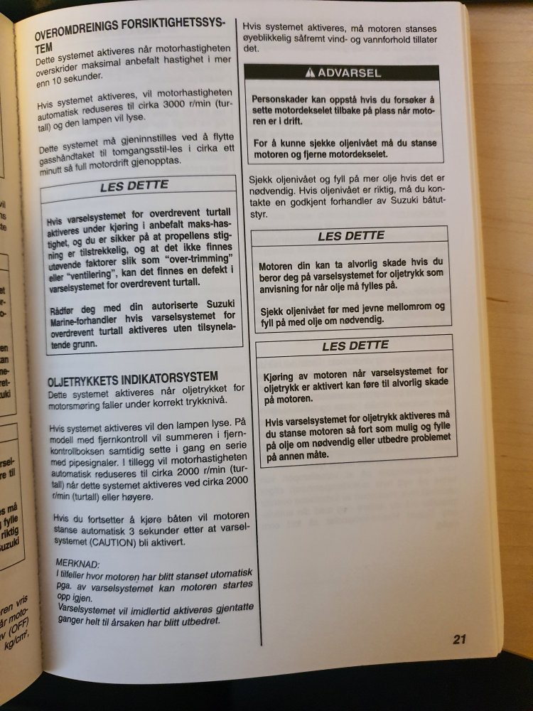

Ludolf H Svart 4.Juli.2020 Link til dette innlegget Svart 4.Juli.2020 Når påminningssystemet for oljeskift aktiveres så vil varslingslampen blinke uten lydsignal. Har du sjekket oljenivået ? Har kopiert en side av brukermanualen for denne motoren her anbefales det å sjekke oljenivået og eventuelt fylle olje. Dette kan være greit å gjøre før videre feilsøking utføres Sitér dette innlegget Link to post
