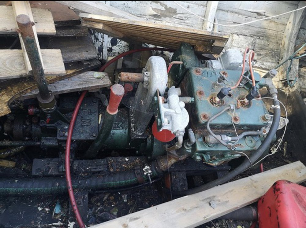

Andy10 Startet 6.Juli.2020 Link til dette innlegget Startet 6.Juli.2020 Sitér dette innlegget Link to post
Honduras Svart 6.Juli.2020 Link til dette innlegget Svart 6.Juli.2020 (redigert) FM-motorer: C-2: 4-Hk 1-syl motor hvor syl og topp er støpt i en del. C-motoren er tydelig mindre en D- motorene. D-2 : 5-6 Hk 1-syl motor hvor syl og topp er støpt i en del. D-3 : 6-7 Hk 1-syl motor hvor syl og topp er støpt i en del. Motoren har større syl boring enn D-2. På C og D motorene er det stor variasjon av påmontert utstyr for vridbar propell, frikopling og bakstart. L-5: 6-8 Hk 2-sylindret motor med manuell start og magnet-tenning motoren har 9 muttere på topplokk og 3 muttere på manifold. Dynastart kan være ettermontert. L-2: 8-12 Hk 2-sylindret motor med manuell start og magnet-tenning motoren har 10 muttere på topplokk og 2 muttere på manifold. Dynastart kan være ettermontert. S-1: 4 Hk 1-sylindret motor med Dynastart og elektrisk tenning. Sylinderboring 90mm. Syl merket C-101 S-15: 4,5 Hk 1-sylindret motor med Dynastart og elektrisk tenning. Sylinderboring 100mm. Syl merket C-101A S-2: 8-12Hk 2-sylindret motor med Dynastart og elektrisk tenning. Motoren har 9 muttere på topplokk og 3 muttere på manifold. S-22: 12-16Hk 2-sylindret motor med Dynastart og elektrisk tenning motoren har 10 muttere på topplokk og 2 muttere på manifold Du har en to-sylindret motor med magnet-tenning og 9 muttere på toppen og tre på manifolden = L5 Ser forøvrig ut som du mangler pinnebolten i midten Redigert 6.Juli.2020 av Honduras (see edit history) Sitér dette innlegget * Prosjekt Glen-L Squirt * Prosjekt Lagringsstativ påhengsmotor * Prosjekt 4 fot vugge Link to post
