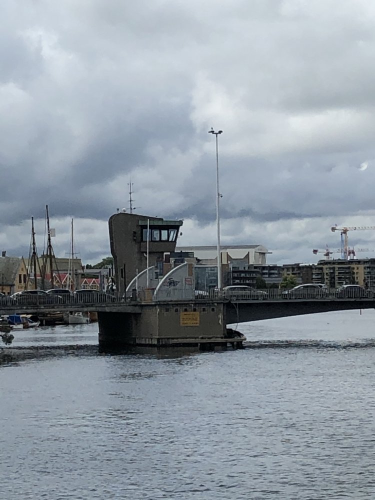

Code0 Svart 14.Juli.2020 Emnestarter Link til dette innlegget Svart 14.Juli.2020 Vi var i Tønsberg i dag. Det lyser grønt østover kontinuerlig.. Klarer de ikke bytte mellom rødt og grønt får de slukke lampa synes jeg... dårlig bilde... men zoom inn på veggen på tårnet.. Tårnet er betjent, satt en kar der i dag i hvert fall. Åpnet 12:15, ikke 12:05 som publisert. Sitér dette innlegget Link to post
Windy37GM Svart 14.Juli.2020 Link til dette innlegget Svart 14.Juli.2020 (redigert) Hei Hvis det er helt koko med biltrafikk eller varslede pasienttransport/annen kritisk transport, må båtene vente. Sånn er det. Kommer det brannbiler går brua ned uten videre dikkedarer. Sånn er det med 1 kritisk bro til Færder og sånn blir det sikkert en god stund fremover. Så 10 min her og 10 min der, det skjer. Klippet fra Tønsberg Havn sin hjememside: "Dersom det er tett trafikk eller utrykningskjøretøyer på vei over/mot broen, kan åpning bli utsatt." Akkurat som publisert på infosidene. Lurer du på noe, bruk VHF og kanal 12 som det også står. BTW: Da jeg kjørte igjennom der på torsdag som var var de helt presise. Kalte han opp på VHF og takket og fikk en "God tur videre" i retur. Redigert 14.Juli.2020 av Windy37GM (see edit history) Sitér dette innlegget Alt jeg skriver er synsing og vage spekulasjoner basert på hva jeg har lært oppigjennom. Link to post
mawilu Svart 14.Juli.2020 Link til dette innlegget Svart 14.Juli.2020 Det grønne lyset er for info om at brovakta er i tårnet ikke for klarsignal til åpning Sitér dette innlegget Link to post
Code0 Svart 14.Juli.2020 Emnestarter Link til dette innlegget Svart 14.Juli.2020 mawilu skrev for 2 timer siden: Det grønne lyset er for info om at brovakta er i tårnet ikke for klarsignal til åpning ...javel.. Pussig praksis, ikke direkte intuitiv, og hvem har bruk for den info’en... I Sote-kanalen er det også rødt og grønt lys, grønt betyr klart og rødt betyr stopp. Jeg synes det er mer informativt for båtførere. Men det er min mening... Sitér dette innlegget Link to post

pipe Svart 14.Juli.2020 Link til dette innlegget Svart 14.Juli.2020 (redigert) Code0 skrev 26 minutter siden: .javel.. Pussig praksis, ikke direkte intuitiv, og hvem har bruk for den info’en... I Sote-kanalen er det også rødt og grønt lys, grønt betyr klart og rødt betyr stopp. Det lyser grønt når brua er bemannet og det kystverket som krever denne lyssettingen. Det ble selvsagt ett tema da besetningen på seilbåten hadde misforstått det grønne lyset Både fylkeskommunen og kystverket bekreftet dette dagen etter Tønsberg Blad. Det ble også påpekt at lyssettingen var der primært for nyttetrafikken. Hjelper jo lite å hyle på vhf på brovakta hvis han er hjemme å drikker øl. Lyser det rødt får man ingen svar på VHF og må vente på de faste tidene eller noe slikt Redigert 14.Juli.2020 av pipe (see edit history) Sitér dette innlegget Link to post

pipe Svart 14.Juli.2020 Link til dette innlegget Svart 14.Juli.2020 (redigert) Kan legge til at ikke lyset står på selve broen men høyt på tårnet rett under der brovakten sitter-. Om det fører til mindre forvirring er usikkert men er broen nede så må man jo vente til den åpner uansett farge på lyset. Jeg kommer under med mitt men jeg har skrapet radaren på en P40 en gang som det hender det går å få lirket under broen ved riktig vannstand. Redigert 14.Juli.2020 av pipe (see edit history) Sitér dette innlegget Link to post
