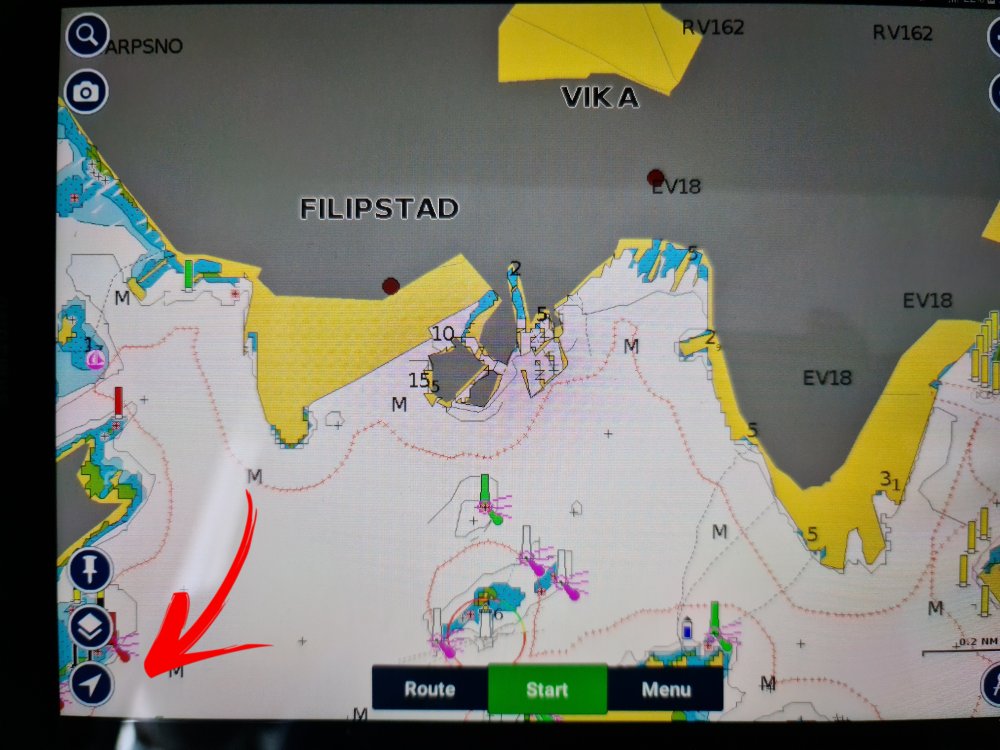

Ove T Svart 9.Juli.2020 Link til dette innlegget Svart 9.Juli.2020 Hej Lilla pilen i cirkeln längst ner till vänster. Varje gång du flyttat kartan utanför båtpositionen får du trycka på denna knapp. Hälsningar Ove Sitér dette innlegget Link to post

Tesoro Svart 9.Juli.2020 Link til dette innlegget Svart 9.Juli.2020 Pil nederst til venstre trykkes på for ulike valg, ellers kan du og trykke menyvalg på den midterste knappen og velge kartvalg der. Men som tidligere uttalt, det forutsetter pad med gps. Sitér dette innlegget Link to post

bellen Svart 8.Oktober.2020 Link til dette innlegget Svart 8.Oktober.2020 Espen C skrev 27 minutter siden: Noen som har funnet ut av dette problemet? Slitsomt å måtte trykke på knappen eller flytte kartet manuelt hele tiden. Som tidligere sagt, trykke en gang på knappen nede til venstre, så skal kartet følge båten automatisk. Sitér dette innlegget Link to post
Espen C Svart 8.Oktober.2020 Link til dette innlegget Svart 8.Oktober.2020 bellen skrev 1 time siden: Som tidligere sagt, trykke en gang på knappen nede til venstre, så skal kartet følge båten automatisk. Da hopper den til riktig plass midt på kartet men kartet flytter seg ikke med båten som er problemet med denne appen. Sitér dette innlegget Link to post

Tesoro Svart 9.Oktober.2020 Link til dette innlegget Svart 9.Oktober.2020 Bare for å spørre... du vet at denne pilen vi refererer til nede på venstre side har 3 funksjoner. Du kan velge ulike former for hvordan den skal følge kartet. Kurs, Nord opp osv. Bare trykke på den flere ganger. Har brukt navionics i mange år på pad og det fungerer utmerket, midt i kartet uansett.... Sitér dette innlegget Link to post

-morten- Svart 10.Oktober.2020 Link til dette innlegget Svart 10.Oktober.2020 20 hours ago, Espen C said: Så du kjører da aldri ut av kartet? Bruker du den online? ikke online nei! det er kun GPS som trengs! du må trykke flere ganger på den røde pila so kommer du til modus der kartt dreier om båten! dette har jeg både på ipad og iphone Sitér dette innlegget Båtgal og Hondafan: Askeladden,Honda Civic Sport, Honda TRX400,Honda CBR 600RR, Honda Kantklipper, Subaru xv Link to post

Espen C Svart 10.Oktober.2020 Link til dette innlegget Svart 10.Oktober.2020 (redigert) Så da virker den kun med det som heter Head up og ikke Course up eller North up? Jeg har ikke brukt Head up da jeg syns det var slitsomt med kartet som virret rundt hele tiden. Redigert 10.Oktober.2020 av Espen C (see edit history) Sitér dette innlegget Link to post
Tesoro Svart 10.Oktober.2020 Link til dette innlegget Svart 10.Oktober.2020 Bruker stort sett bare Course Up, med den røde streken forover. Men det er vel smak og behag hva man liker. Men uansett noe kart som virrer rundt har jeg ikke opplevd. Sitér dette innlegget Link to post
Espen C Svart 10.Oktober.2020 Link til dette innlegget Svart 10.Oktober.2020 Ms Fortuna skrev 4 minutter siden: Bruker stort sett bare Course Up, med den røde streken forover. Men det er vel smak og behag hva man liker. Men uansett noe kart som virrer rundt har jeg ikke opplevd. Det bruker jeg også og da må jeg flytte kartet manuelt når jeg kjører ut av kartet, kan det ha noe med at jeg har lastet ned kartet for å bruke offline tro? Sitér dette innlegget Link to post
