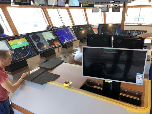

-morten- Svart 12.Oktober.2020 Link til dette innlegget Svart 12.Oktober.2020 (redigert) Jeg er ikke noe spess interessert i data eller datakyndig, men synes Navionics er superlett å bruke. Jeg planlegger bestandig på Ipad og har backup på mobil. Ipad står ved siden av kartplotteren og jeg bruker den som oversiktsbilde, mens jeg har finzoom på plotteren! da har jeg til en hver tid oversikten på hvor jeg er! tror det kosta 495 for kart over hele europa den gangen jeg kjøpte det på appstore! det er ikke dyrt! Lurer på hva som er så mye enklere eller bedre på andre programmer. Mulig jeg er gammeldags men liker at ting ser ut som et gammelt papirkart. jeg lasta ned Garmin sin Bluchart også, men liker Navionics best! veldig enkelt og aldri noe trøbbel Som en funfact har jeg vært med på å designe bropultene på Gitte Henning! Her er det hakket over de fleste lystbåter når det kommer til navigasjonsutstyr! Redigert 12.Oktober.2020 av -morten- (see edit history) Sitér dette innlegget Båtgal og Hondafan: Askeladden,Honda Civic Sport, Honda TRX400,Honda CBR 600RR, Honda Kantklipper, Subaru xv Link to post
