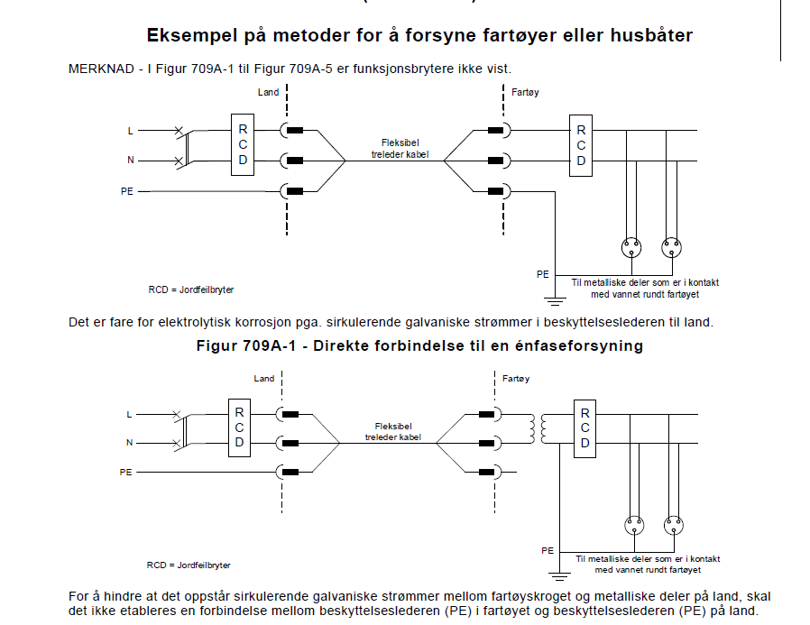

Arne2 Svart 16.Juli.2020 Link til dette innlegget Svart 16.Juli.2020 (redigert) Figurene over var fra NEK 400. Det er jo forbudt å kopiere og mangfoldiggjøre, men håper det er lov å publisere en ekelt figur. Det vil være veldig interessant om det er noen på forumet her som kan fortelle hvordan de koblet opp sitt Defa anlegg, spesielt med hensyn til jording. Redigert 16.Juli.2020 av Arne2 (see edit history) Sitér dette innlegget Link to post
Hulda Svart 16.Juli.2020 Link til dette innlegget Svart 16.Juli.2020 Det står en del om dette i Elsikkerhet nr. 66. Samt pressisering i senere Elsikkerhet, som går på at det er forbudt å klippe landjord og installere sjøjord. Dette gjelder spesielt båter bygget av isolerende materialer og generelt alle lystbåter/mindre fartøyer. Den gangen jeg sjekket, var skjøteledningsprisippet tillatt, gikk inn under provisoriske anlegg. Herunder ingen faste installasjoner/faste gjennomføringer tillatt. Sitér dette innlegget Link to post
Arne2 Svart 16.Juli.2020 Link til dette innlegget Svart 16.Juli.2020 (redigert) 29 minutes ago, Hulda said: Det står en del om dette i Elsikkerhet nr. 66. https://www.dsb.no/globalassets/dokumenter/elsikkerhet-els/elsikkerhet-magasinet/2004-12-elsikkerhet-66.pdf Her har vi vel den, dvs Elsikkerhet nr 66. Når det eventuelt var slik at skjøteledning bare kunne brukes midlertidig, så har vel dette noe å gjøre med forhøyet risiko. At man ikke kan kutte jordleder det står jo også presistert i brukerveiledingen til Defa. Det som går på eventuell sammenkobling mellom "båtjord" og "landjord" er vel litt mer uklart. Synes det ser ut som at Defa legger opp til at man bare bruker oppkobling mot landjord, hvilket blir som "skjøteledningsprinsipp i fast installasjon". Samtidig så har man forbedret sikkerheten noe ved å legge inn et jordfeilvern i landstrømsentralen. Mitt syn på saken, eller "risikovurdering", hvis man nå skulle forsøke seg på det, det er "en løsning som ikke er helt på topp, men innenfor grensene av det akseptable." Det er i så fall "akseptabelt nok" til at jeg kunne tenkt meg å bruke løsningen på begge båtene mine. Plikten til å risivurdere dette er jo ikke min, men der i mot Defa sin, og man bør vel også kunne beskrive hvordan produktet skal brukes og hvordan man har risikvurdert. Redigert 16.Juli.2020 av Arne2 (see edit history) Sitér dette innlegget Link to post

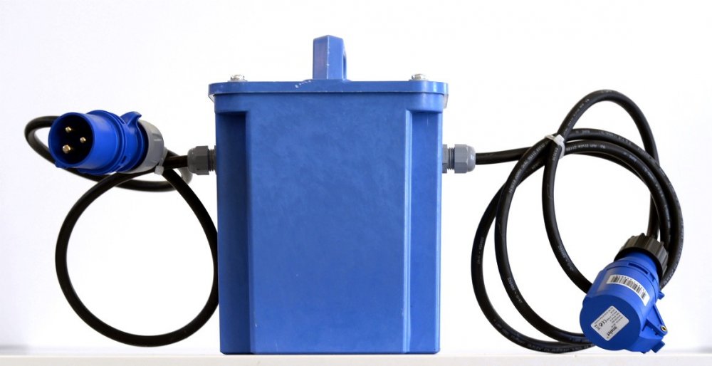

TrikkerN Lønning Svart 16.Juli.2020 Link til dette innlegget Svart 16.Juli.2020 (redigert) Man får plugn play skilletrafoer ? Har naturlignok ikke brukt disse. Redigert 16.Juli.2020 av TrikkerN Lønning (see edit history) Sitér dette innlegget Link to post
Arne2 Svart 17.Juli.2020 Link til dette innlegget Svart 17.Juli.2020 (redigert) Det var lurt på ett vis, men det løser vel ikke akkurat jordingsproblematikken? Hvis man kobler inn en skilletrafo som er plug and play, der det ikke er forbindelse fra landjord til båtjord, da har man vel nesten "flytende jord" i dobbelt forstand? I følge DSB så har "man", dvs alle lov til å koble opp ledinger og kontakter opp til 25 A. https://www.sikkerhverdag.no/strom/gjor-det-selv/elektrisk-arbeid-dette-kan-du-gjore-selv-av-elektrisk-arbeid/ Det å koble opp en automatsikring med jordfeilvern er jo ikke egentlig så mye mer komplisert. (Men nei, det er ikke lov.) Det som er forholdsvis komplisert det er jo det som går på jordingsproblematikk og risikovurdering i forhold til dette. Her synes jeg nesten at Defa som selger en slik "gjør det selv pakke" bør stille med en grundig veiledning for "hvordan man utfører jordingen" når man oppfordrer båteierne til å gjøre jobben selv. Redigert 17.Juli.2020 av Arne2 (see edit history) Sitér dette innlegget Link to post

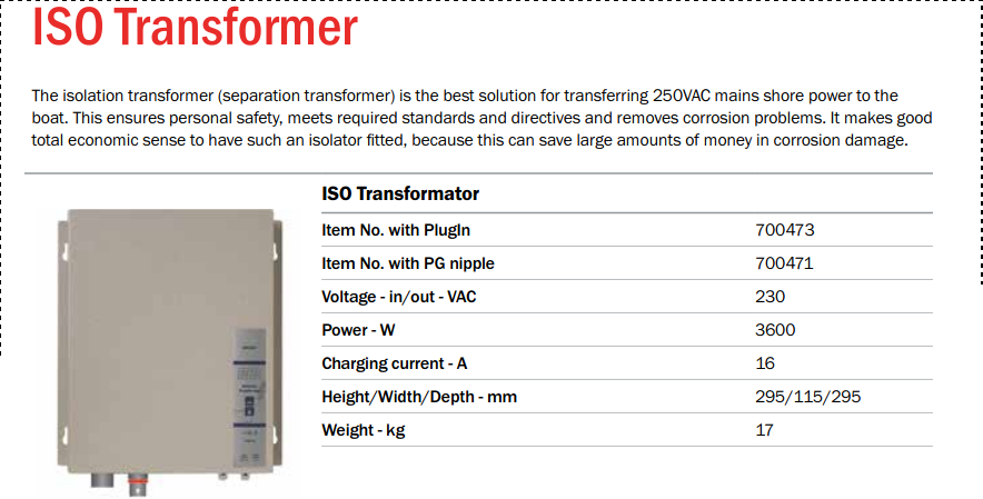

Almvik Svart 18.Juli.2020 Link til dette innlegget Svart 18.Juli.2020 (redigert) I defas marinekatalog så står det Quote EN ISO 13297 regulations apply to pleasure boats up to 24 metres. These describe how and where earthing problems are to be dealt with. It is important to note that only authorised fitters can conduct such installations on board. Quote In addition, there should be a separator or isolator fitted in the boat. This is to avoid electrolytic corrosion in the boat and in neighbouring boats. The latter is especially important in boats built of steel and aluminium Quote The system eliminates need of tools for connection, which means the system can be installed without assistance from authorized personnel. The system is very simple, reliable and durable.The 230VAC shore power system for boats features a power distribution box which contains fuses, ground leakage circuit breaker, galvanic isolators to reduce the risk of galvanic corrosion and ground leakage from shore power, main connections, outlets and DEFA PlugIn battery chargers. This is a module based system, facilitating the addition of other functions such as engine heaters and auxiliary equipment. Antagligen så skriver de generellt i første stykket og hur de har løst det i det andre. I beskrivningen så står det klart at det inneholder en galvansik skilletransformator. Men de har også en jordingsplate som heter 700581, den finner jeg ikke noen info om, Men det står også at dte beste er å bruke en Iso transformator Det er den her. Redigert 18.Juli.2020 av Almvik (see edit history) Sitér dette innlegget Link to post
