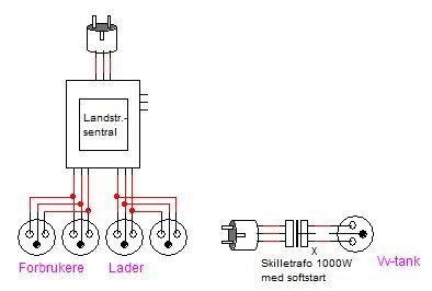

Roger jo Svart 30.Juli.2020 Link til dette innlegget Svart 30.Juli.2020 (redigert) Goddis77 skrev On 18.7.2020 at 21.24: Det må da være noen her inne som har montert Defa sentralen og har noen erfaringer med dette? Da jeg kjøpte Ladac landstrømanlegg i forrige århundre med MultiCharger 2X15 A sa de at siden jeg hadde "To pola anlegg" måtte jeg ikke finne på på å kople jordledningen fra sentralen til batteri minus eller noe annet sted.. Det kan umulig være borti i natta da det har funket i 25 år++. Etter min mening er det å dra ombord en skjøteledning ok, men den skal ha tilsyn kan ikke være alene i båten over natten i følge forskriften. Ladac satte dette i system med Landstrøms pakken de brukte kaiens jord med ledning til deskkontakt videre til sentralen med sikringer og Jordfeilbryter vips så var det en godkjent modifisert skjøteledning godkjent til å ha strøm i båten uten "tilsyn" med dobbel sikring hvis kaianlegget er i orden. Redigert 30.Juli.2020 av Roger jo (see edit history) Sitér dette innlegget Kokekyndig maskinist kjent på kysten. Link to post
Zach Svart 30.Juli.2020 Link til dette innlegget Svart 30.Juli.2020 'Funker hos meg': Sitér dette innlegget Link to post
Goddis77 Svart 30.Juli.2020 Emnestarter Link til dette innlegget Svart 30.Juli.2020 Zach skrev 30 minutter siden: 'Funker hos meg': Kan jeg tolke denne her til at du bare kjører skilletrafo på vv berederen, og resten er uten jord til båt? Mitt bruk blir batterilader, 1-2 ovner, samt ett uttak for pentry hvor det da muligens blir vannkoker/lade mobil etc. Jeg har ikke VV-berederen tilkoblet. Sitér dette innlegget Link to post
Zach Svart 30.Juli.2020 Link til dette innlegget Svart 30.Juli.2020 Skilltrafo mot berederen, resten med landjord. Sitér dette innlegget Link to post

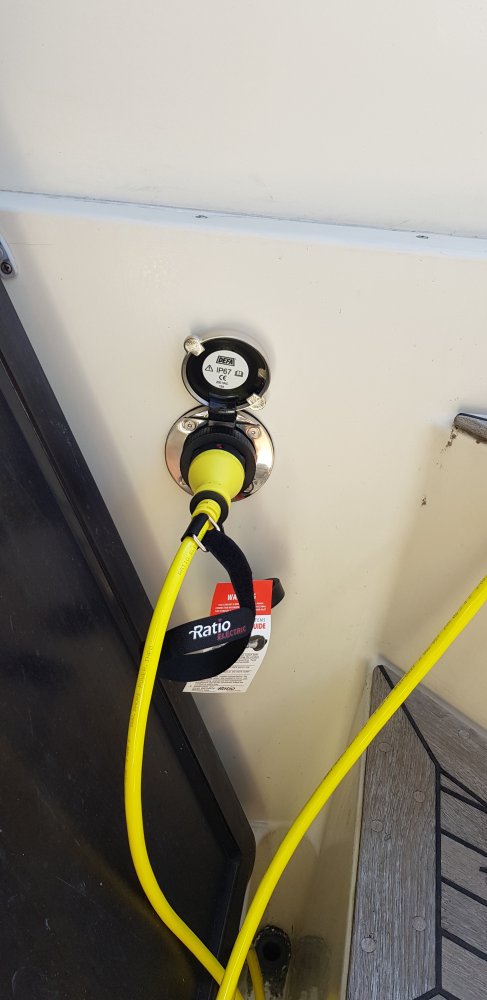

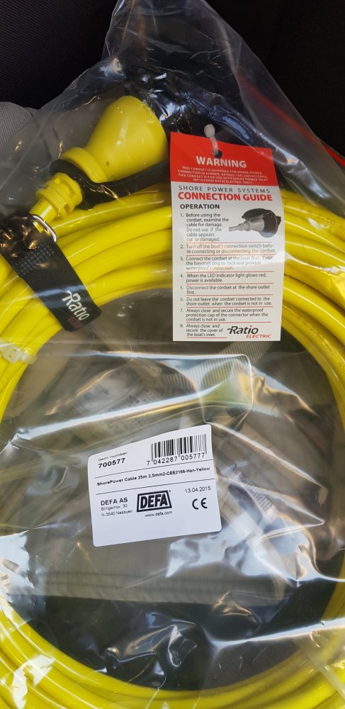

Goddis77 Svart 6.August.2020 Emnestarter Link til dette innlegget Svart 6.August.2020 Har nettopp koblet ferdig Defa anlegget for landstrøm, og tenkte å koble til kabelen. Så til min store overraskelse at ladekabelen som er en Ratio kabel ikke passer i inntaket til Defa. Kan det stemme?? Trodde dette var standardisert jeg..? Er denne typer her: Sitér dette innlegget Link to post
Goddis77 Svart 7.August.2020 Emnestarter Link til dette innlegget Svart 7.August.2020 Var innom maritim i dag for å snakke med dem om hvilke muligheter jeg nå har. Defa og Ratio endestykket passer ikke om hverandre. De selger heller ikke ladstrømkabel for Defa, siden de faser ut Defa fra butikkene. Så dermed selger de landstrømsentral og inntak i vegg uten å selge kabelen som MÅ brukes med for at dette skal fungere.. Googlet litt og Bilextra samt bilradiospesialisten selger denne kabelen, men da bar ei 25m strekk. Denne koster da 3 lapper! Var på Bilextra og gav min frustrasjon på dette, og da gav karen meg 30% rabatt på denne her. Dermed er denne bestilt av de og ankommer på Mandag, til den samme prisen som en 15m kabe koster på maritim. Oppsummert vil jeg si at Defa pakken ikke er verdt pengene, men det positive er at forlengerkablene som brukes på bil er de samme som i båt. Dermed fikk jeg skaffet noen brukt på finn av disse. Sitér dette innlegget Link to post
Goddis77 Svart 10.August.2020 Emnestarter Link til dette innlegget Svart 10.August.2020 Var og hentet kabelen i dag og fikk meg en overraskelse. Bilextra selger Ratio kabel som Defa. Så da ble jeg veldig usikker.. Tok derfor en tur ned i båten og testet. Fungerte helt fint det her. Så er konklusjonen at personellet på maritim ikke vet hva de snakker om! Sitér dette innlegget Link to post
