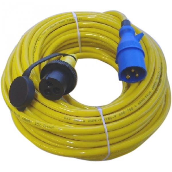

Har allerede en slik som jeg har brukt inntil  landstrøm ble installert i båten.
Problemet er at jeg ikke har tenkt over at inntak til båten har andre innganger, og der mente i tillegg ansatt hos maritim at ratio og defa ikke var like.

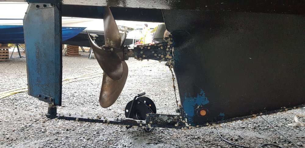

Er det mulig for meg å koble platen som jeg henviser til over på kabelen som går som vist på bildet her?
Hvis det er mulig så slipper jeg å lage flere hull i båten min, noe som hadde vært skikkelig greit :smiley:
Hvis du ikke bringer landjord om bord og behandler denne forbindelsen etter regelverket, er det lovbrudd.
Om du kobler båtjord opp mot eks Dynaplate uten å behandle landjordforbindelsen korrekt, blir koblingen å betrakte som 'flytende jord' og dette er forbudt i Bergen, og resten av Norge.
Og så er det en rekke andre forhold. Problemet er at andre tror at 'egenfiksing' av 220 V anlegg er greit. Dessuten kan en feilkoblet båt være en livsfarlig innretning både for dem som er om bord og andre, eget og andres utstyr.
Det eneste som er lovlig for hobbyelektrikere er ferdig utstyr som blant annet blir/ble levert av DEFA og andre.
