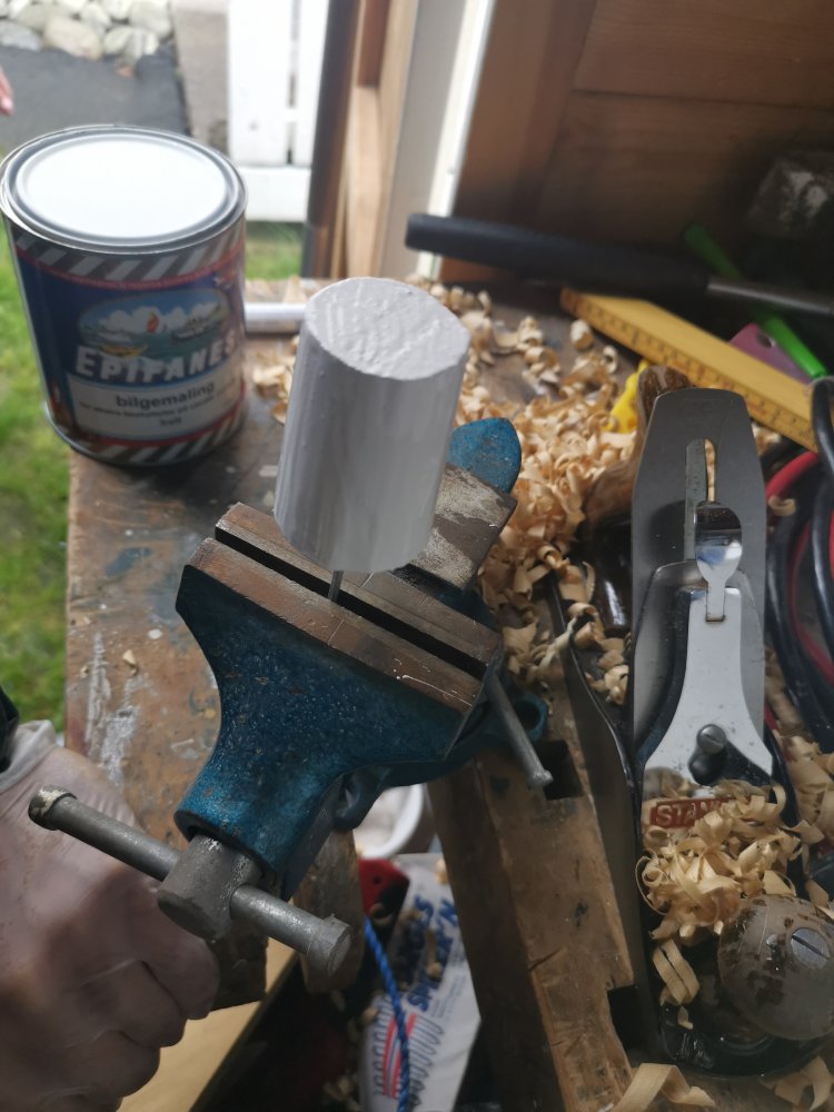

thomasd Svart 14.Juli.2020 Emnestarter Link til dette innlegget Svart 14.Juli.2020 (redigert) Dekkstømming har jeg allerede, og 19 mm lufting. Da blir det hjemmelaget treplugg med litt bilgemaling på. Takk for innspill. Redigert 14.Juli.2020 av thomasd (see edit history) Sitér dette innlegget Link to post
