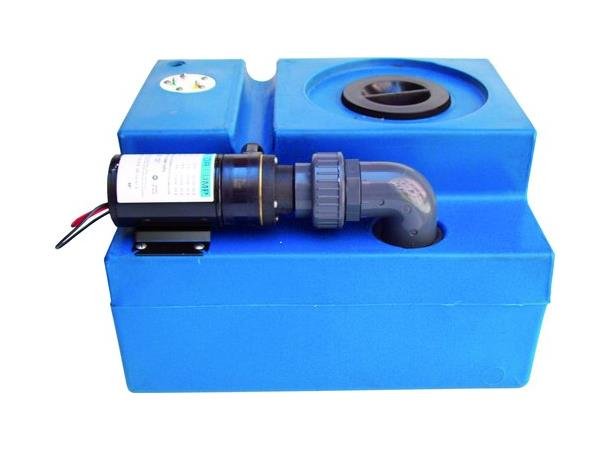

Er en sånn nivåføler som det står waste waters på med 3 lys. Grønn gul og rød vil jeg tro. Er hvert fall gult nå da den er halvfull. Ang den ventilen så vet jeg ikke om den er åpen eller ikke.... føler meg som tidenes største idiot nå ? Jeg trodde det bare var å holde inn tømmeknappen. Hvor bruker den ventilen å sitte? Er ikke det store røde skru lokket på toppen av tanken?

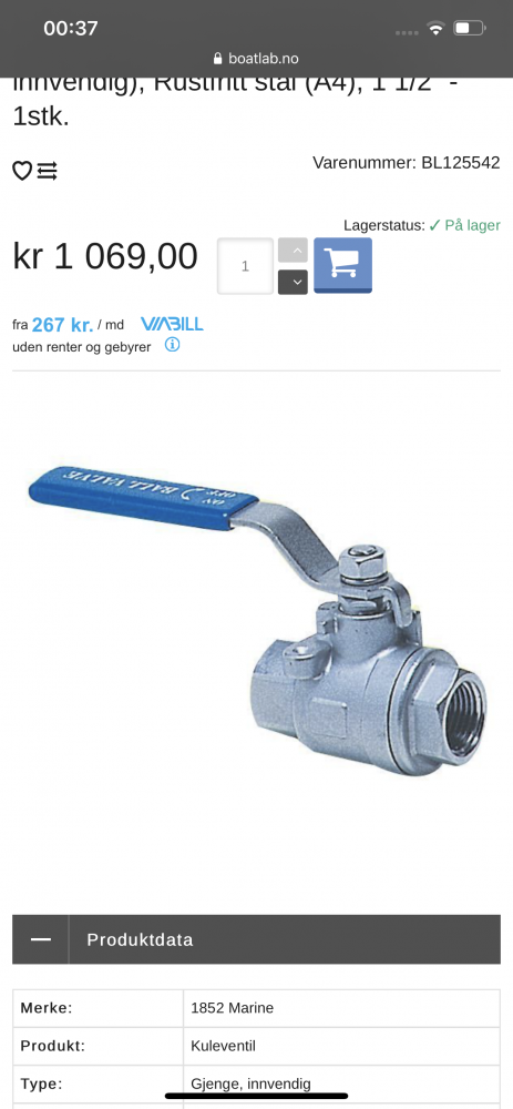

du har en dass. Fra dassen går en slange til tank. Fra tank går det en slange ut til skroggjennomføring. Der sitter det garantert en stengeventil. Lokaliser den. Den er åpen når den stor parallelt med ventil. Stengt når den står 90grader på ventilen.
ser slik ut, farge kan variere
har du et stort skrulokk på toppen av tanken, kan du skru det opp og se på bæsjen fra i fjor.

Om du følger slangen fra septikpumpen, vil den ende opp i en en gjennomføring, og mest sannsynlig en ventil. Er det en kuleventil, har Eureka
gitt deg fasiten på åpen/steng. Er det en sluseventil, skal ventilrattet skrues mot klokken for å åpne.

Det er ikke vanskelig å se om  tanken er tom eller full. Skru av lokket, så ser du det med en gang. Ikke noe å være redd for. Slike etterlatenskaper har de fleste av oss kontakt med på daglig basis, så lukten er om ikke behagelig så i alle fall gjenkjennbar:giggle:. Om det er halvfullt, fyll opp med vann via toalettet, åpne bunnventilen og pump ut. Om du ikke får pumpet ut selv med åpen ventil, er sannsynligheten stor for at pumpa må demonteres og rengjøres. Ingen drømmejobb, men med vinden i ryggen er det egentlig fort gjort.
