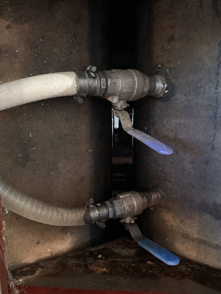

Sondre93 skrev 15 minutter siden:
Her fant jeg ventilen, men det er to stykk her. Den ene vet jeg helt ærlig ikke hva går til enda, må følge slangen og se. Den med hvit slange går til dassen så regner med det er den?
Jeg synes det ser ut som om den hvite slangen er septikutløpet, og den gjennomsiktige er sjøvannsinntaket til toalettet.
Bonus skrev for 2 timer siden:
Ja det stemmer. Fant det ut etter jeg fulgte slangene, men jeg kan ikke se at det kommer ut noe når jeg trykker på tømmeknappen. Hvilken vei skal bryteren stå. Den går som på bildet mot høyre og kan vris samme vinkel til venstre
Hvit slange er typisk septikslange.
Dersom den gjennomsiktige slangen er sjøvann inn til toalett, og den har stått stengt ved bruk av toalettet, så undrer jeg meg på hvordan han har fått inn vann i dassen. ?
men ja, normalt vil det der gjerne være inntak til dassen.
som nevnt, gammelt sjøvann i slanger råtner, og det vil lukte intenst når det pumpes inn i dass.
ellers ser det ut som at dere kan ha glede av en grundig vask nedi kjølen. Med mindre det er malt med en mørk farge ? god kilde til båtlukt det der.
flere feil kan ha oppstått samtidig, tett tank óg tett lufting. -og pumpe som ikke funker.
normalt vil du se en del bevegelse i slangen når det pumpes ut.

Jeg gir det et nytt forsøk snart. Må bare komme meg litt lengere unna folk og land ? Så går ikke det så prøver jeg noe klinkerens eller annet oppløselig middel. Og går ikke DET så.... blir det vel å ta på seg en gassmaske med pressluftapparat og ordne det på the hard way
Bare for ordens skyld - Kuleventilene på begge disse to kranene er stengt slik de er på bildet. Når du kjører kverna nå så stanger dritten bare mot en stengt ventil. For å åpne, dra håndtaket 90 grader slik at det ligger parallellt med slangene.
Noen kommer sikkert til å arrestere meg, men jeg har disse to kranene åpne hele sesongen.
Jeg mener oppvaskmiddel er ‘lut’ og egner seg godt for alt organisk - dvs ‘runde nr 1’. Tror dog du må opp med doseringen? En oppvaskmaskin bruker vel bare 5-10 liter vann til selve vaskingen?
For å løse saltene som felles ut av sjøvann/urinblandingen må du nok ha syre (om det er det som er problemet da). Oksalsyre, Fosforsyre skal virke. Har selv testet eddik og sitronsyre med lite hell, men Hey’di klinkerrens gjorde susen og var billig.
