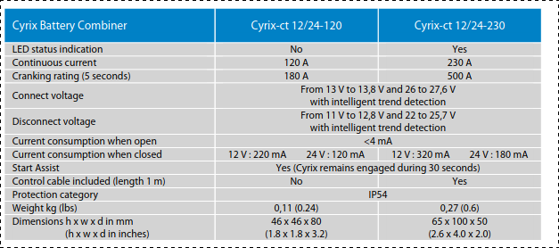

Ser nå på bildene at ladeseparatoren er en Victron Cyrix Ct 120A
Datasheet her
https://www.victronenergy.com/upload/documents/Datasheet-Cyrix-ct-120A-230A-EN.pdf

Prioritising the starter battery
In a typical setup the alternator is directly connected to the starter battery. The accessory battery, and possibly also a bow thruster and other batteries are each connected to the starter battery with Cyrix battery combiners. When a Cyrix senses that the starter battery has reached the connect voltage it will engage, to allow for parallel charging of the other batteries
Når startbatteriet har nått en ladespenning over 13,8V skal det kun ta 4 sekunder for den også kobler in forbruksbanken.
Så hvis du måler 14.2 ladespenning på startbatteri så skal det koble in, men la den stå på en stund med motor og se om det er noen deleay som spøker ...
Er det startbatteriet som er koblet til terminal 87 og forbruk på 30 så er det  feil på laderele.
Da er kanskje det enkleste at flytte kablene til samme terminal på laderelet så slipper du legge en løs startkabel der.

Det skal være mulig å koble sammen batteriene ved å koble +12volt på en port/pinne. Om releet fungerer med start assist, er det en enkel måte å koble sammen batteriene på. Men sjekk at dere har 0-volt, ofte kalt jord, inn på releet. Uten vil det aldri fungere. Om du har 0-volt, start- og forbruksbatterispenning inn på releet,  og det ikke kobler sammen, så er det noe feil. Usikker på om det senser på begge batteriene, men lader bør få batteriene opp såpass at det kobler sammen om det er koblet feil vei.
Se skjemaet i innlegget i posten til almvik
