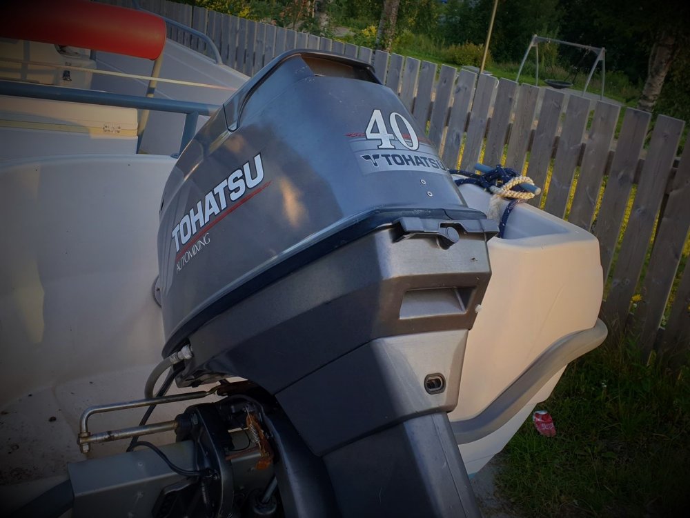

Tohatsu 40hk, 2T, 3syl, 2004mod oppnår ikke maks turtall
Beartore
Motoren står på en Terhi F-45. Når jeg gir full gass, aksellererer båten greit opp i plan og turtallet øker jevnt opp til 4000, så stopper det brått der. Det føles som om det bare er halve effekten hele veien. Når jeg gir gass i fri gir, oppnår jeg fint maks turtall på 5700.
Jeg har koblet bort start-sperrebryteren i girboksen, da denne var defekt. Veldig usikker på om dette har noe med saken å gjøre. Elektrikeren som utførte jobbben, mener dette ikke skal ha noe å si.
Kan det være andre sensorer eller annet som spiller inn?
Forslag til til løsning tas mot med takk. Ville gjort koronaferien i Nord-norge litt mer levelig ?

Hadde en 96 mod tohatsu 40 ( 3 syl ) i mange år. Jeg vet ikke om det er identisk motor, men ut i fra bildet ser den lik ut.
Den hadde noen få ganger lignende oppførsel, og da var feilen at den ikke fikk nok bensin.  Den ene gangen klarte den ikke å suge opp nok fra tank pga lekkasje i koblingene i mellom motor-tank, andre gangen måtte det en skikkelig forgasserens til før den gikk fint igjen.
Er ikke sikkert dette er feilen på din, men verdt et forsøk å sjekke dette. Gratis er de også  :thumbsup:
