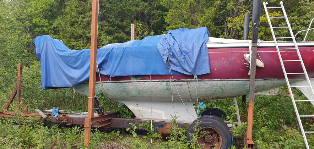

sliten seilbåt trenger ny bunnsøring, hvordan?
formula90
Slip bunnstoffet noenlunde jevnt med eksentersliper, 60 og 80 papir (kjøp mange), avsug og god maske. Om du drar ned på gelcoat noen steder så flekk med epoxyprimer. Å slipe vekk alt er bortkasta energi med mindre du skal seile regatta. Så stoffer du.
Ville definitivt unngått å male gelcoat over vannlinja. Gelcoaten på eldre båter er tykk og kan ofte reddes med litt innsats.
Ville testet ett område. Først vaske ned med ren saltsyre for hånd. En eller to runder. Ikke noe poeng å bruke krefter, det er kun ren kjemi. Så vaske. Så rubbe og polere, evt vannslipe og polere.
Et par dager med god innsats så skinner hun nok igjen ;-)
