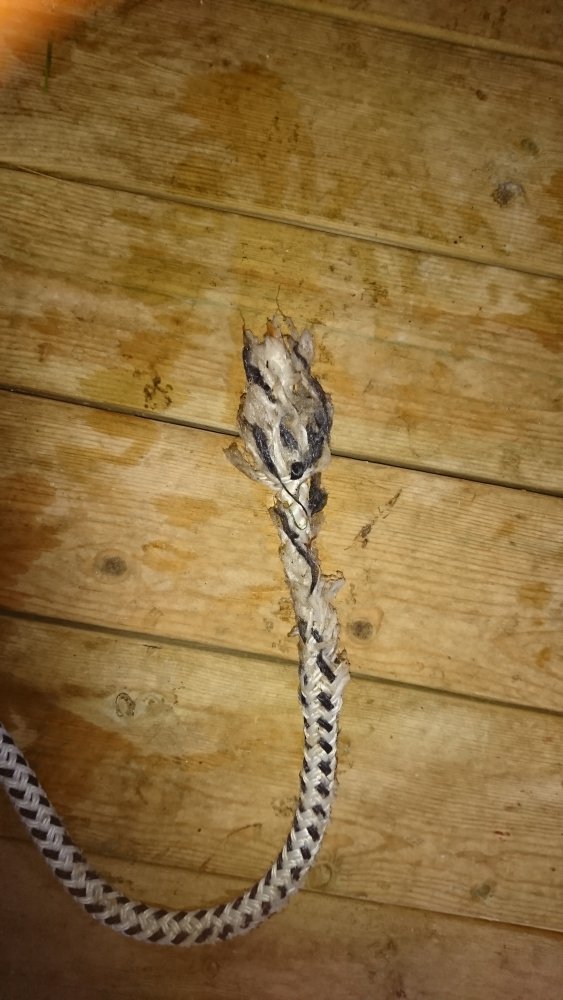

Oppdaget til min store forskrekkelse at båten hadde havnet i fjæra i natt, i liten kuling. Årsaken viste seg å være ødelagt kause (se bilde). Ankerlina er et blytau med ferdig spleiset kause og kjøpt på Biltema for tre fire år siden. Var festet til ankeret med en sjakkel. Ankring på sandbunn.
Hvordan skjedde dette?  - dårlig kvalitet på tau? Vanskelig å se for seg at lina skulle ha gnagd seg mot noe på bunnen. Andre som har opplevd noe lignende?

Ja, du har nok rett - målte tauet som var igjen og det var 10 meter kortere enn opprinnelig tau. Men fortsatt et mysterium hvordan dette kan ha skjedd, tauet var helt og fint da jeg la det ut for 14 dager siden. Nok et argument for å heller bruke kjetting?
Ja, vil si det. Tau blir jo lett gnagd i stykker og tåler ikke å være belastet og i bevegelse om det er nær skarpe gjenstander.
Alt blir jo en balansegang, men generelt sett vil jeg si at reglen er at jo mer kjetting man har, jo bedre er det.
Hvis du ligger på svai over tid med noe ekstra lengde på tau uten noe oppdrift, vil synketau og spesiellt blytau legge seg på bunnen. Så kan det tvinnes rundt steiner, skarpe kanter på moring, eller i ditt tilfelle, mest sansynlig rundt ankeret hvis det som sagt bare var sandbunn. Og deretter kan det fort gnages av...
Er ingenting i veien for å bare bruke tau til en moring, men da bør det først og fremst være tykkere, 20-30mm+.  Ikke kast bort penger på svindyre "moringstau" / blytau eller synketau, bruk heller billig Danline eller lignende å gå heller opp i dimmensjon. Ca på midten henger du fast noe ekstra oppdrift i hardplast som er laget for nedsenking, f-eks trålkuler/flottører. Ikke fall for fristelsen å bruk en oppblåsbar bøye under vann. Noen meter under bøya på toppen kan du henge på en daumann, f-eks en kettlebell slik at det ikke ligger noe tau i overflaten. Det er uansett viktig at du får inspisert alt dette etter første sesong. (og helst hver sesong da) Men gjerne også etter bare etter 1-2 uker da det ofte går som her, en liten feil på en fortøyning vil ofte avsløres etter bare få dager. Finner man ikke noe muffens da eller etter første sesong, kan du være ganske trygg det vil holde en stund.
Har en svær betongklosse ute, så har relativt kort tau ja. MEN hvis du derimot bare bruker et mindre anker som du selv drar opp hver høst ville jeg faktisk vurdert kjetting likevel, da du uansett må ha litt lengde på det for at anker ikke skal draes løs. Og pga du tar det opp hvert år så får du også bare halvparten så mye korrosjon på kjetting, og selvfølgelig årlig inspeksjon. Du kan godt bruke tau på den øverste delen, dybden minus 1 meter er jo greit, og da får du heller ikke så mye vekt på bøya.
En annen sak, jeg vet ikke hvor stor båt eller anker du har, men hvis du bruker litt tyngere bunnkjetting (ca dobbel så tykk som du hadde tenkt deg ;)) Så kan du også gå betydelig ned på lengden, typ 5-10 meter i stedet for 20 meter.
