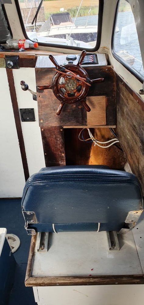

Etter mange år på Sørlandet var det på tide med en båt, nærmere sagt et prosjekt. 3-dager etterpå var vi eiere av en noe sliten Taule 23.  Med på kjøpet fikk vi knuste ruter, utallige gjennomføringer og en sliten Yanmar 2QM20H, saltvannskjølt som tilsynelatende var ok.

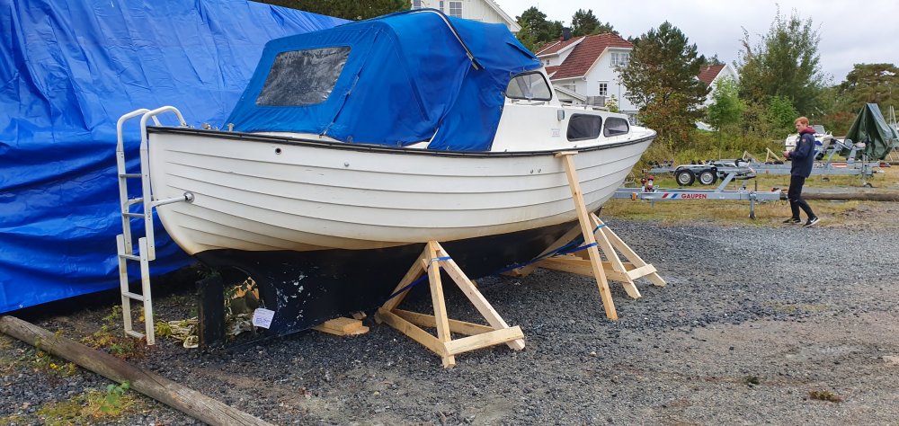

Båten ble kjøpt i August, og ble kjørt ut sesongen slik den var. Den gikk på land i slutten av August, og vi fikk laget opplagsbukker av 2x4.

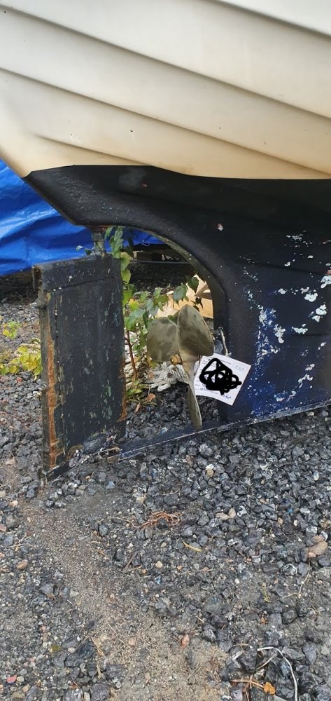

Det første vi lå merke til var at roret var knekt. Dette laget av impregnert materiale, så usikker på om det er originalt. Gått opp i skjøtene.

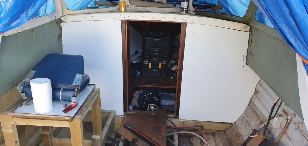

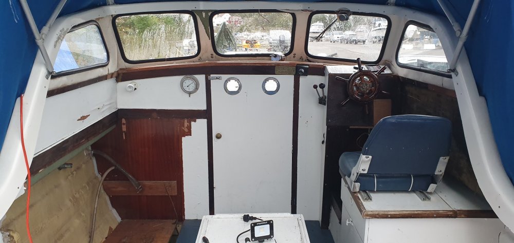

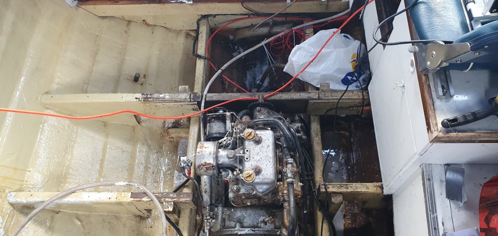

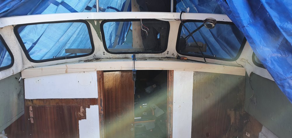

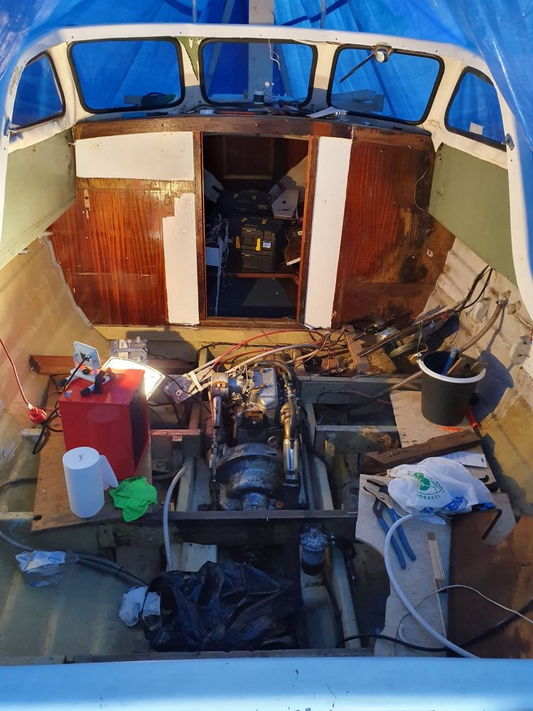

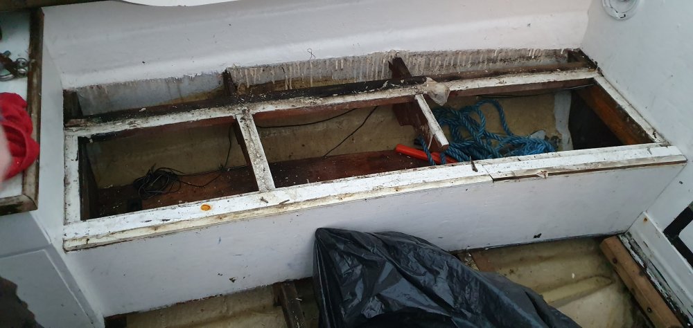

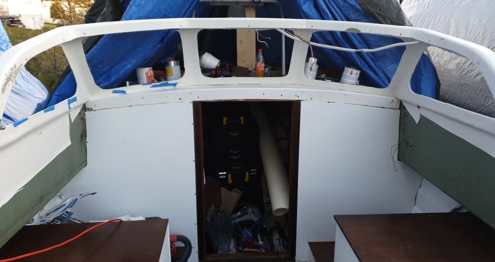

Vi bestemte oss tidlig for å strippe ut alt innvendig. De fleste paneler var angrepet av råte, og gulvet var slapt og ga etter over alt. Så alt skulle ut!
6.jpg.0b71bfe61b54bd07670b99d0971d0a5f.jpg5.jpg.3a7be54007c767715bfdac8171cc5d45.jpg7.jpg.c61db90ac23ff0bbda2cf3228b433641.jpg
I samme omgang fikk kjølen en mye etterlengtet vask.

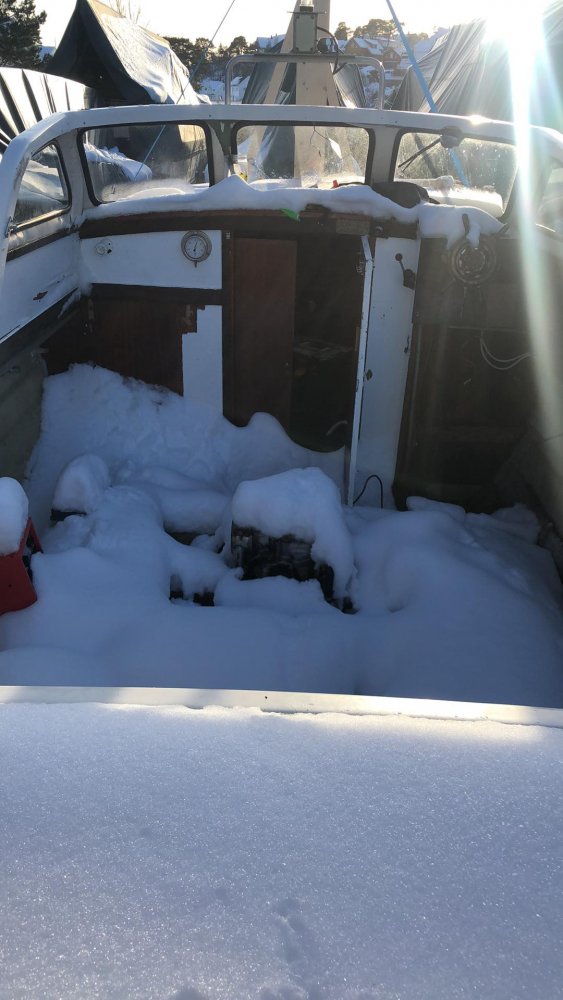

Og omsider var alt borte. På dette tidspunktet var presenningen på, vi nærmet oss stygt vintermånedene og varmeovn ble et must. Overraskende hvor godt det fungerte.
Under en av vinterens stormer var vi også så heldig å få oppleve at presenningen ble med vinden....

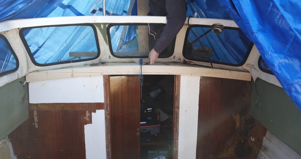

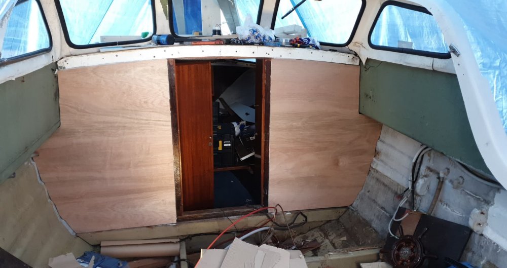

Rundt corona-tider ble arbeidet igjen påbegynt, beleilig sånn sett. Det første var å bytte de dårlige platene i front og akter. Vi rev ut hele den gamle platen og skjærte til ny plate ved hjelp av papp.
Nokså fornøyd med resultatet selv om det ikke ble 100%.
Brukte samme taktikk i front.

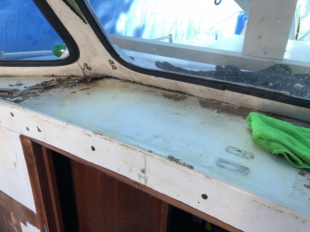

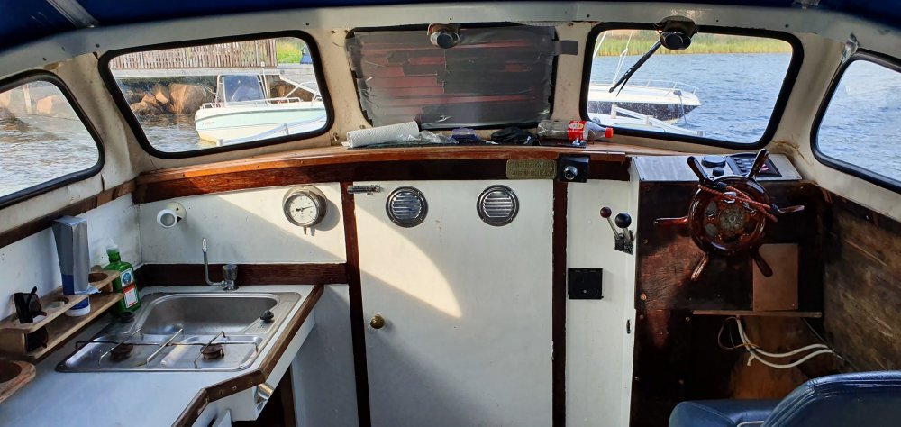

Dashen hadde også sett bedre dager og var moden for litt kjærlighet.
Etter mye pussing, og det som føltes som 27 lag med topcoat og 45 runder med pussing ble den overraskende bra.

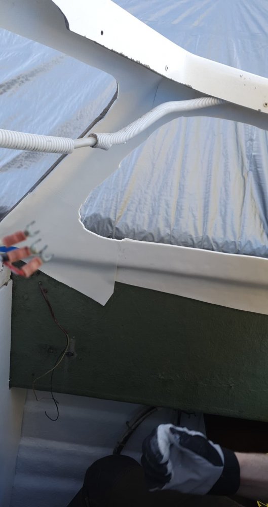

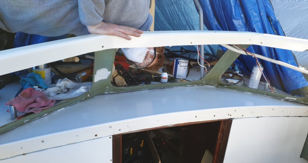

Skavet var også noe slitent, og ble byttet ut. Kjøpte en rull på maritim og kontaktlim. Merk at alle vinduene også er ute, og ble byttet. Prosessen her var vel den mest tidkrevende og irriterende av alt som ble gjort.

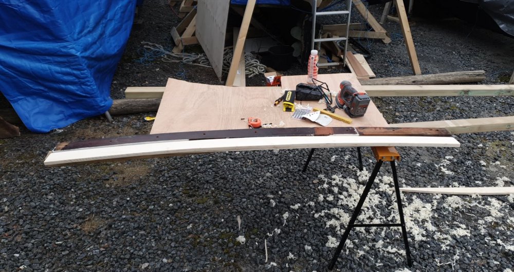

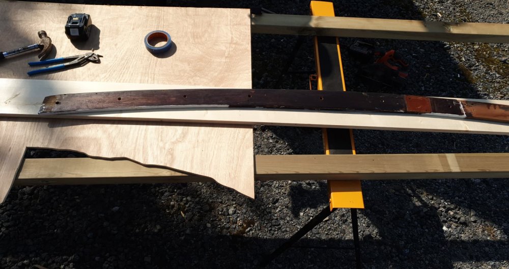

Den orginale eikelisten i front var også tapt, så en ny ble laget av furu. Platene som ble brukt til innredningen er limfaste sponplater, og finishen her med Bistrot-lakk med matt eik ble såpass bra at vi holdt oss til denne tresorten i hele båten.
list_front.jpg.a7cc52ac97f8e3efde0409ae4b175f24.jpglist_front_kuttet.jpg.3a39a940682e7cae9aa7dcf7f3ebdf2b.jpglist_passform.jpg.f97b765e57f54d0d7ca0b8619733471f.jpg

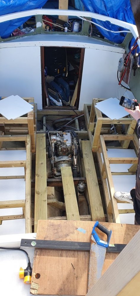

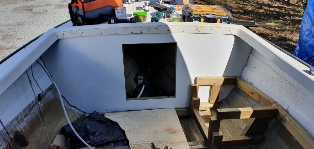

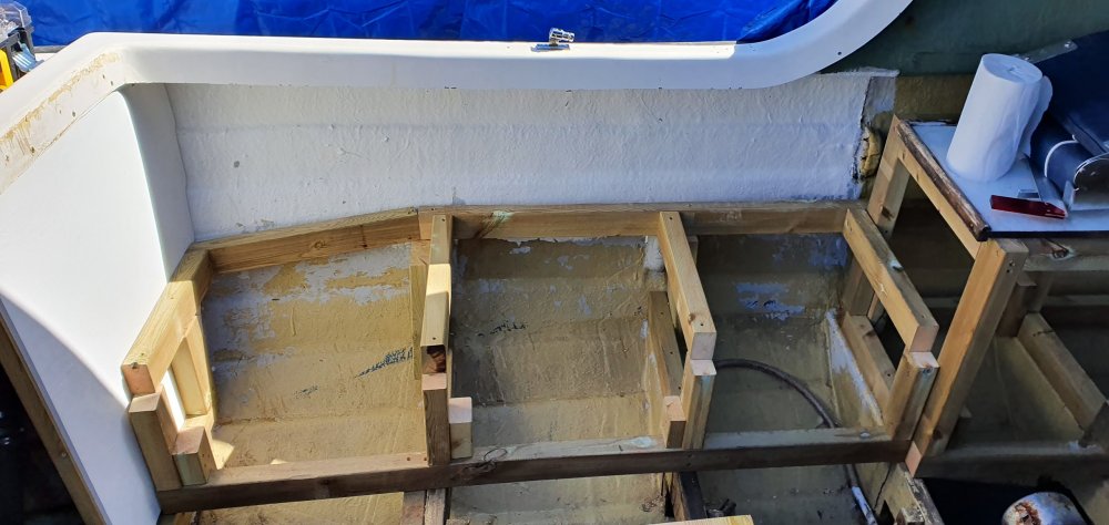

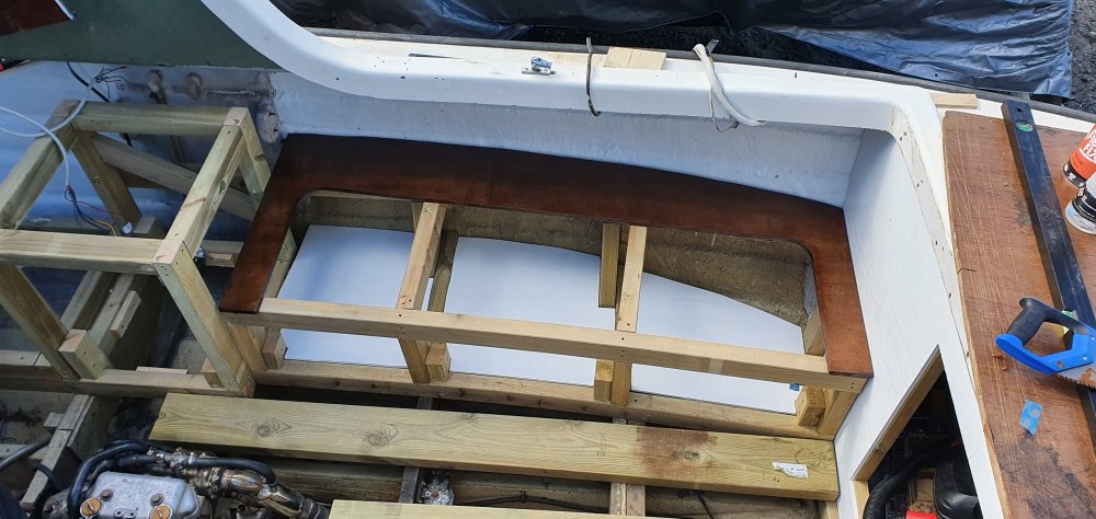

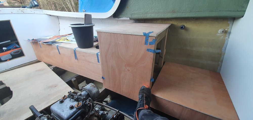

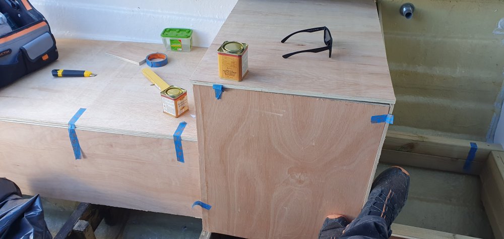

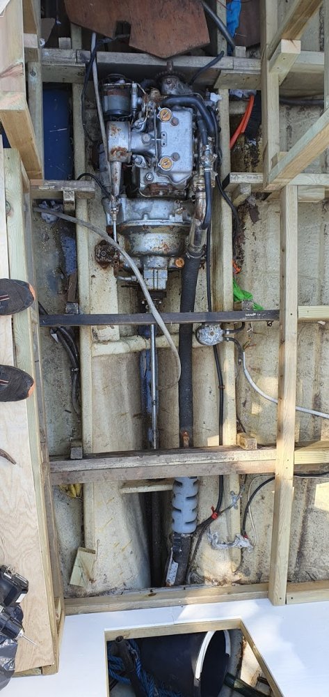

Nytt rammeverk for benker ble laget i 2x4, dragerne på gulvet var heldigvis i grei forfattning.
12.jpg.3554d9689a195ef383003058b0940d2b.jpg13.jpg.c9e1a03ba2bd72f74f3eec8ea00902b4.jpg14.jpg.52c8ed34345d98a68f6b531a67926b77.jpg

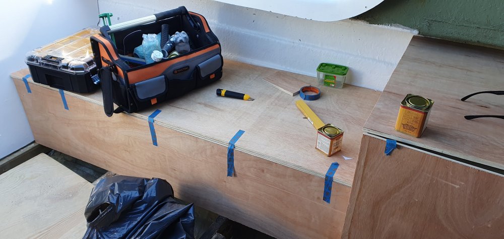

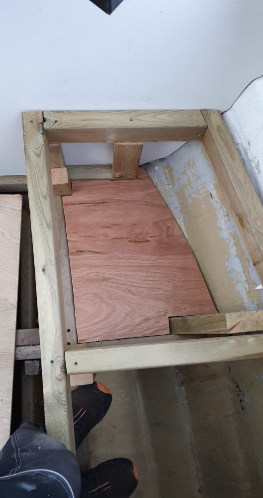

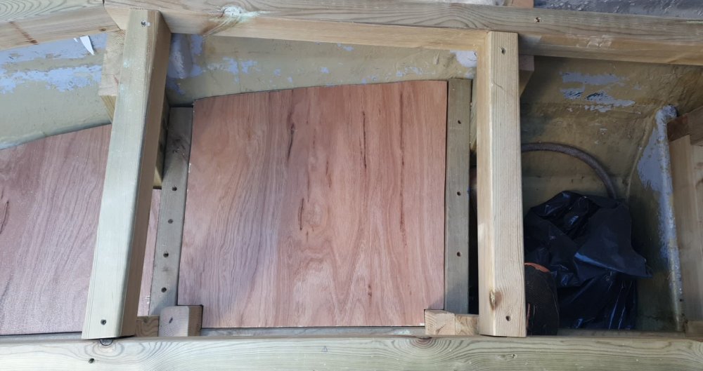

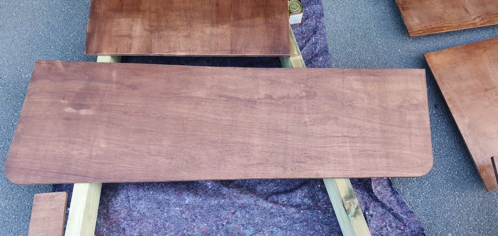

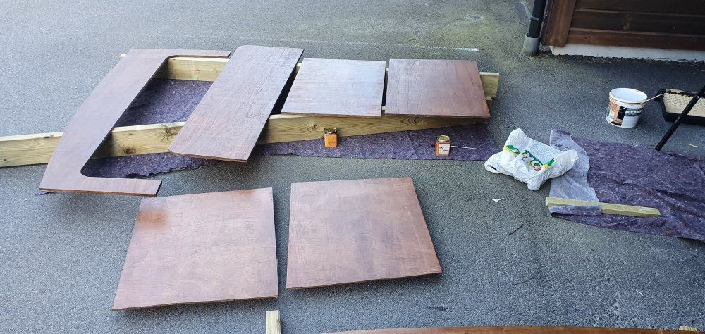

"Dørk" i benk ble laget enkeltvis og montert i rammen med lyddempeplater fra Biltema.
plater_gulv.jpg.df919d3e3d3172e67f0e85fee5f3efb1.jpgplater_gulv_2.jpg.483ff1f2867dbfbc06db8e5ebc5b88f6.jpg

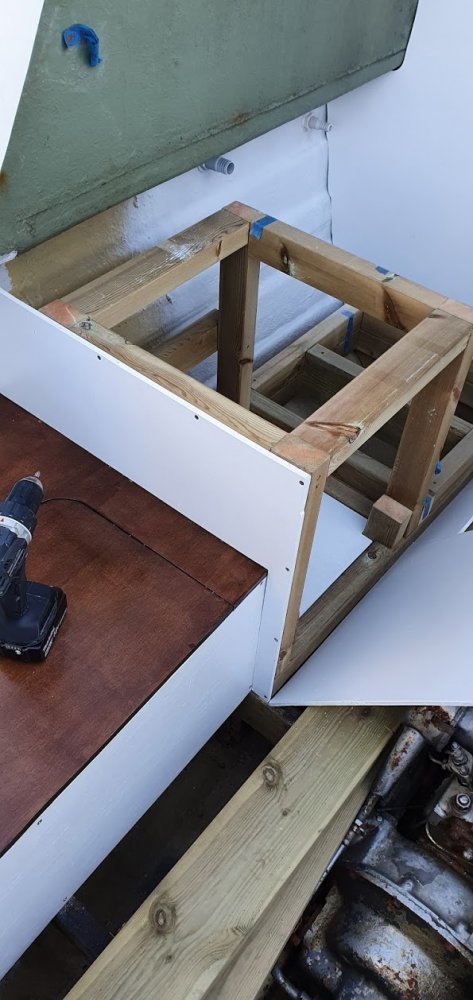

Så var det bare å begynne å kle!
15.jpg.5fd1cb367dfe1e419061709819eb0d22.jpg16.jpg.a8fc05e61fa7dbd54979782630158936.jpg17.jpg.c35639fe1e1a990647a5274d92abaa8d.jpg
Etter at alt var tilskjært og klar ventet to lag med grunning for hvite plater, og 2 lag med lakk + klarlakk for resten.
18.jpg.b3ef974a36cf1f4d46314de4acca9da4.jpg19.jpg.ea722b26169a4f6d1398e2b1ba90b9b3.jpg

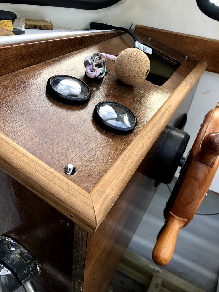

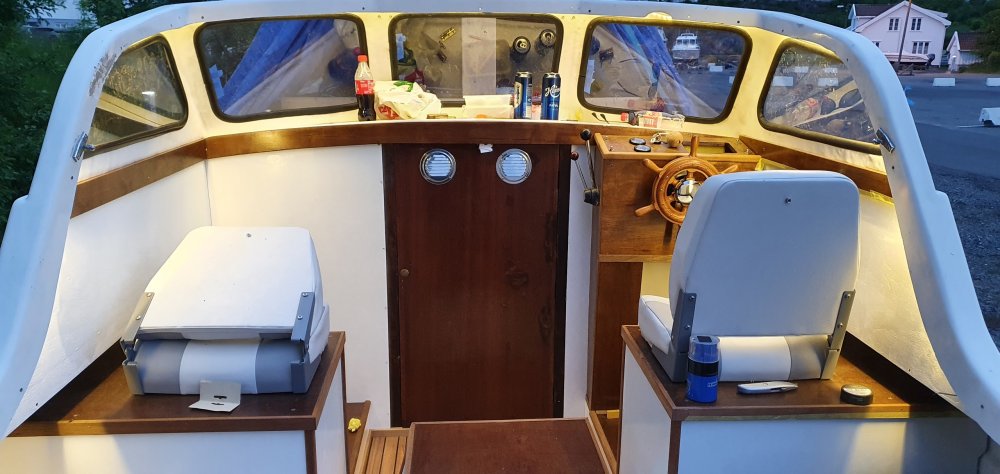

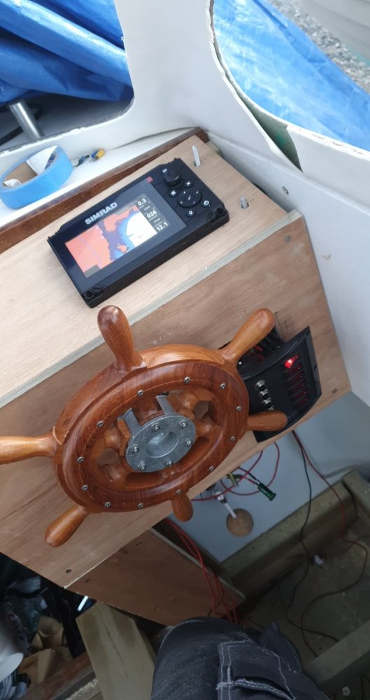

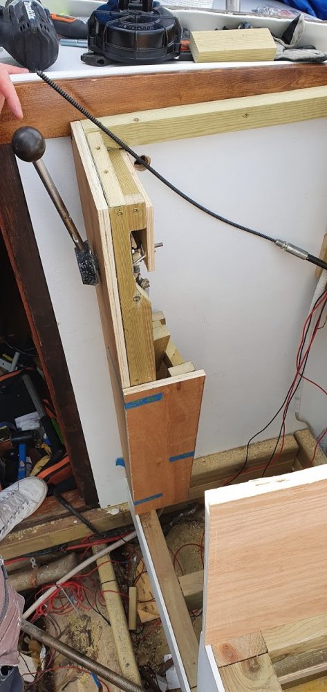

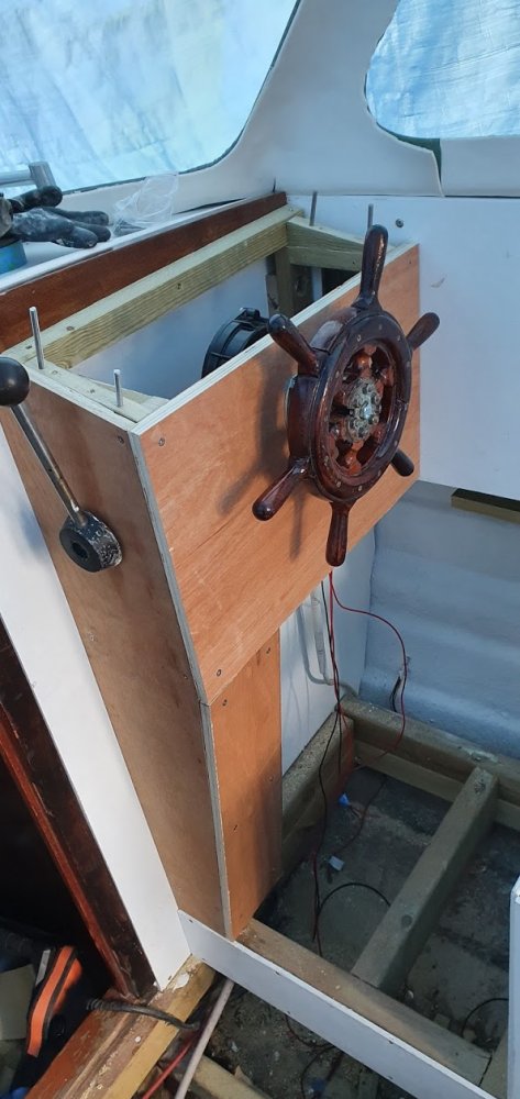

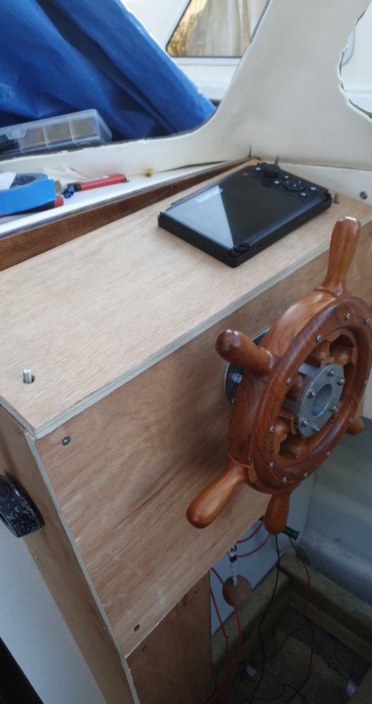

Konsollen var også rimelig klar for utskiftning.. Vi prøvde holde den noen lunde lik den gamle, men den ble nok litt tynnere. I samme slengen byttet vi styrensekke og styrekabel.
Overtenninga tok også overhånd, og når Maritim kjørte kampanje på Simrad klarte vi ikke dy oss.

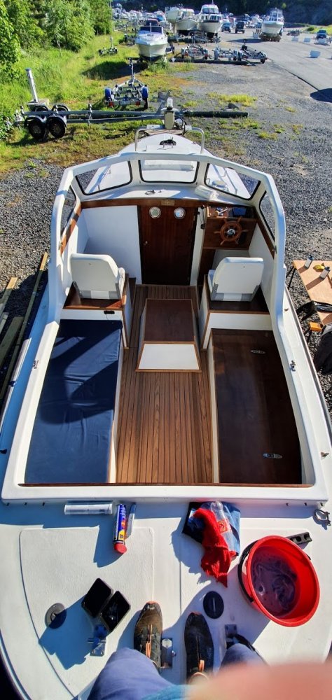

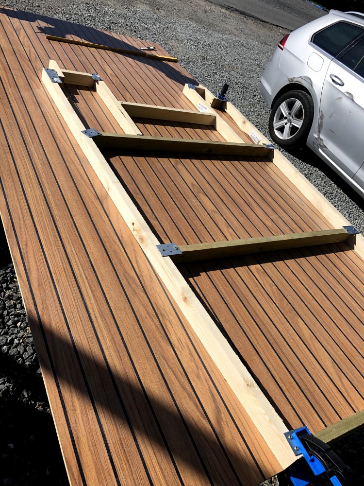

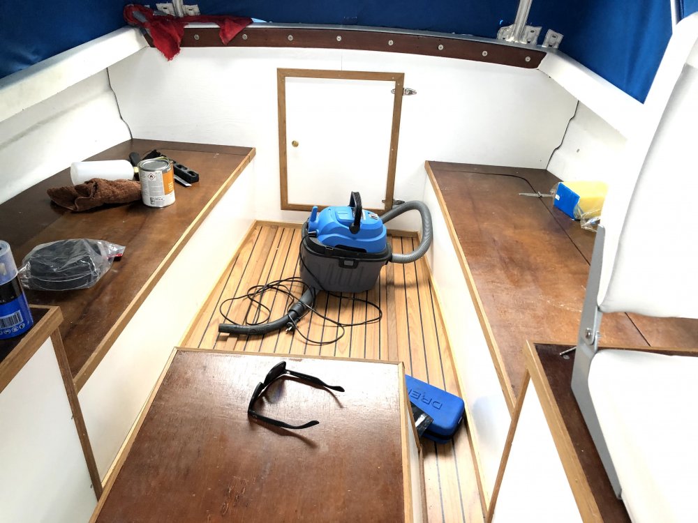

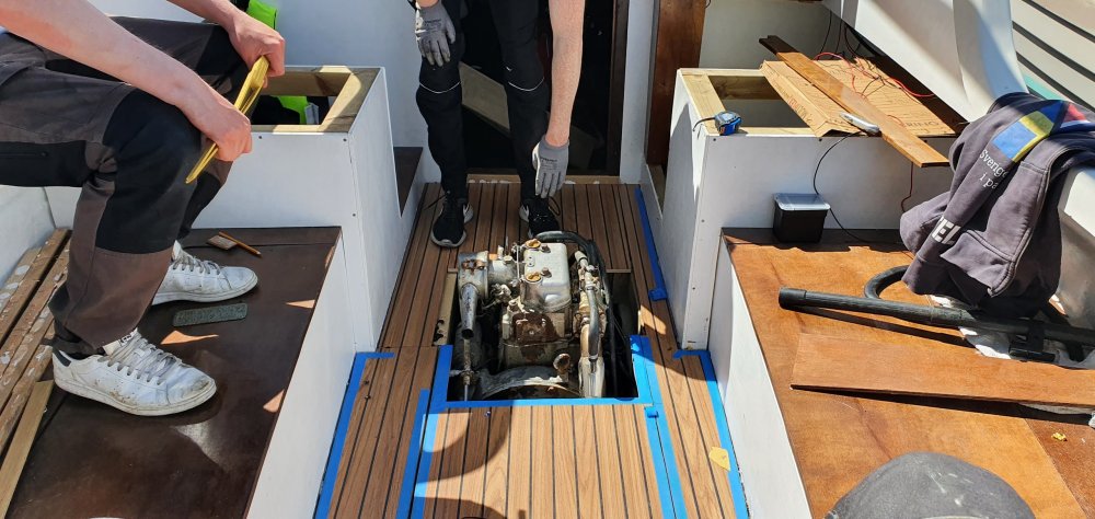

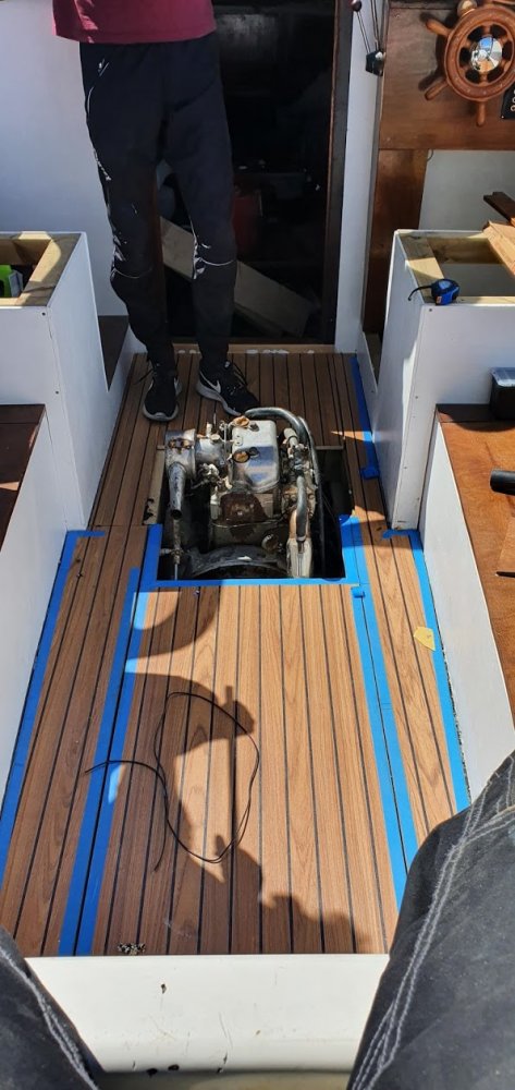

Til slutt var det bare et problem igjen.. dørk. Og for et problem... her var det mange muligheter. Vi luktet på teak, og nater men vi var allerde langt ute i Mai og innså at med nat og tørketid var det en dårlig idè. Etter mye tenking endte valget på dørkplater fra Sandøy Båtdekk. Gud det var spennende og kutte den til for dørken, med linjene langs benkene. Løsningen ble å lage en ramme vi kunne kutte etter.
24.jpg.59739d60cb6c76a339c7e9dbcd4a35b9.jpg25.jpg.6d0a46d0a304de2a96655c9784fc9372.jpg
Og resultatet ble brukbart. Etter flere runder til Biltema, og mange timer med listing var vi ferdig innvendig!
26.jpg.243dbcced58fa6f2cd06a3f4a4630187.jpgferdig_bak.jpg.d99b25b5e0552390080d5c1b8899a009.jpg

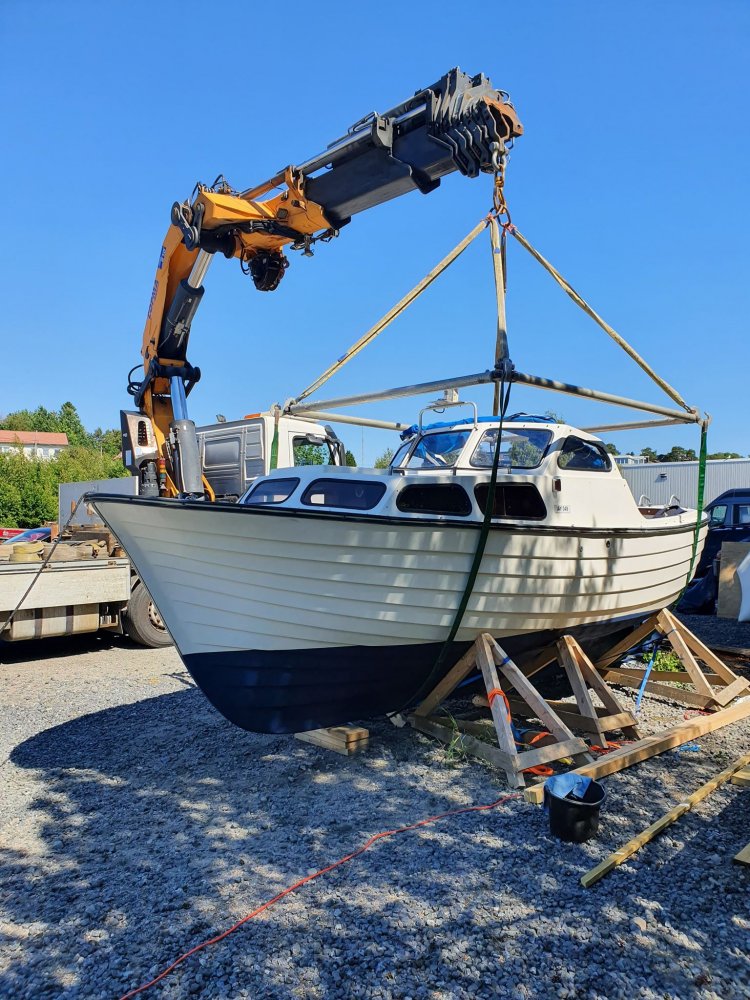

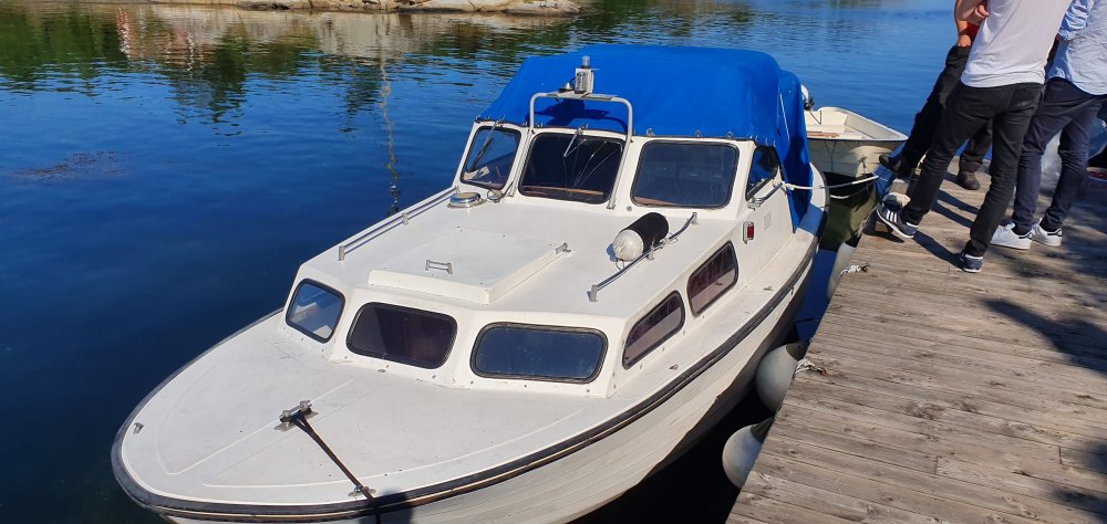

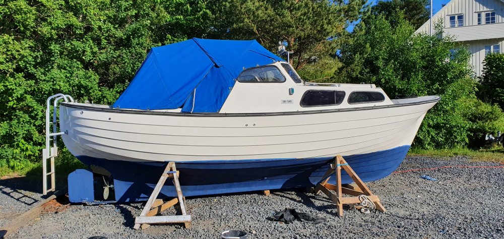

Utvendig var det ikke like mye tid til, vi hadde 2 dager til sjøsetting så her ble det 3x vask, voks og polish og et nytt strøk med bunnstoff!
Og så var dagen endelig kommet!

Grand Banks jr skrev for 12 timer siden:
Det ble et bra resultat!
Jeg regner med at dere ikke laget noen pentry? Så det er mer en kose-dagsturbåt?
Likte godt malen til gulvet. ?
Stemmer! Vi gikk heller for et par ekstra komfortable sitteplasser! Benken på pentry siden var ganske mye kortere og vi er 3 stykker som tok på oss prosjektet, så da ble plass fokus. :lol:
