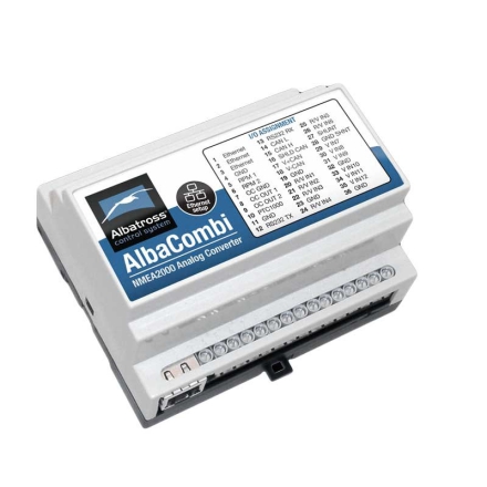

jeb Startet 26.Juli.2020 Link til dette innlegget Startet 26.Juli.2020 Hei, som overskriften over kan denne alba-combi brukes på en eldre Ford motor for å få opp motor data på kart plotteren se link http://www.albacombi.com/product/alba-combi-analogue-nmea2000-converter/ Sitér dette innlegget Gruno 40 verftsbygget i nederland Link to post

Clasg Svart 27.Juli.2020 Link til dette innlegget Svart 27.Juli.2020 Det er nok unuligt at svare på, når du ikke skriver hvilken motor der er tale om. Prøv at søge på ALBACOMBI i søge feltet, og du finder flere tråde om emnet ? Sitér dette innlegget Link to post
Asbjørn2 Svart 27.Juli.2020 Link til dette innlegget Svart 27.Juli.2020 Ja det skal gå så lenge sensorene ikke går via noe elektronikk før de når Albacombien, har denne selv, men bruker den på en eldre Mercruiser uten elektronikk. Sitér dette innlegget Link to post
Gew77 Svart 28.Juli.2020 Link til dette innlegget Svart 28.Juli.2020 Installerte denne på dobbelinstallasjon av Cat 3208. Hadde ikke NMEA 2000 nettverk så jeg brukte direkte på nettbrett, fungerte veldig bra:) Sitér dette innlegget Følg vårt båtliv her: https://www.facebook.com/batlivet Link to post
jeb Svart 28.Juli.2020 Emnestarter Link til dette innlegget Svart 28.Juli.2020 Takk for svar, det ser ut for meg at denne kun henter signalene fra ledningsnettet som kommer fra motoren dermed kan man få dette opp på kart plotteren. får man mer eksakt data fra denne enn fra andre instrumenter. Sitér dette innlegget Gruno 40 verftsbygget i nederland Link to post

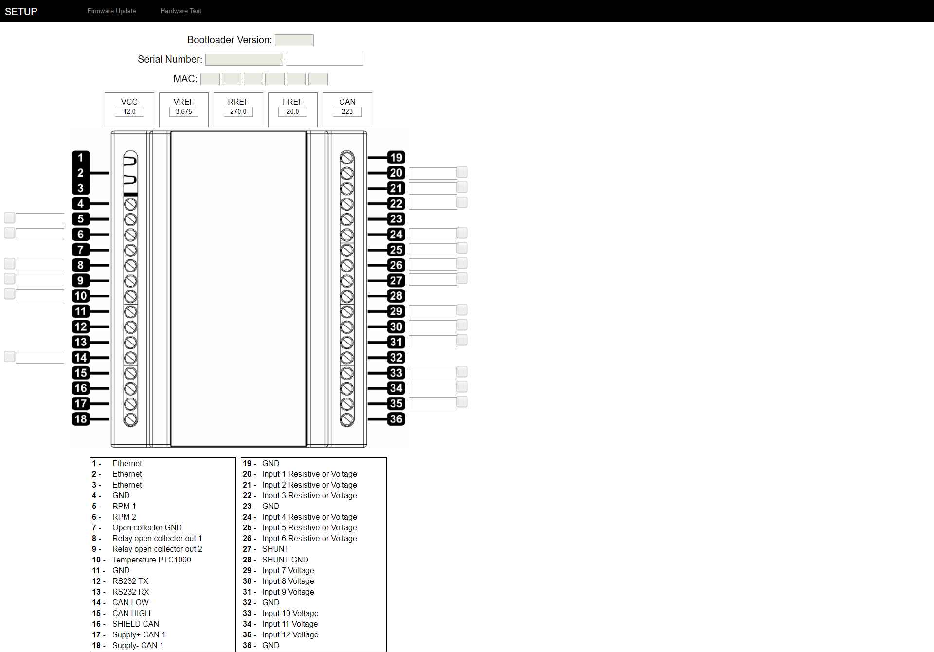

joelle Svart 29.Juli.2020 Link til dette innlegget Svart 29.Juli.2020 Jeg har installert denne Alba på min Perkins 4108. som separat instrument display har jeg en Raymarine ST70+, og plotter en C120W. ikke noen hokus pokus å få konvertert dem analoge signalene fra motor og få dem opp på skjermen. Eneste jeg ikke klarte å få opp var vann å diesel. kan se dem når jeg er innlogget på Alba, men fikk dem ikke opp på skjermen. Snakket med Raymarine om dette å fikk svar at problemet ligger i ST70+ displayen å ikke i alban. Er veeeldig enkel å "programere" Sitér dette innlegget Link to post

HansH Svart 29.Juli.2020 Link til dette innlegget Svart 29.Juli.2020 Har du kartplotter som har funksjonalitet for å vise alle slike data via NMEA2000? Det er jo litt varierende hva enkelte plottere er i stand til å vise. Ellers er jo AlbaCombien ut til å være et veldig fleksibelt og bra instrument. Hvis jeg tolker annonseteksten riktig så kan den hente ut alle former for sensordata, forutsatt at de ligger i området 4 til 20 milli-Ampere, (4-20 mA). Dette kan du jo sjekke underveis ved å måle signalet som går til dagens instrumenter, evt om det fremgår av dokumentasjonen du har for motor etc. Sitér dette innlegget Link to post
