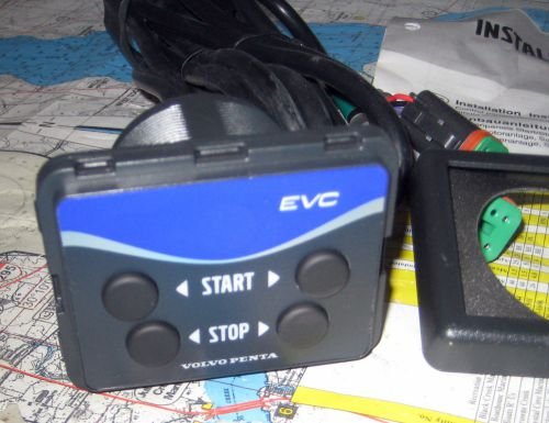

Har akkurat kjøpt båt med VP D4 260-A som har gått snaut 300 timer. Alt virker som det skal men har lagt merke til at jeg ikke trenger bruke EVC panelet ved start. Motoren starter like greit uten "nøkkel"-knappen. I tillegg virker ikke "N"-nøytralknappen.Dimmeknappen, derimot, virker! Noen som har hørt om tilsvarende?
PS: Bilde er fra dobbel-installasjon. Fant det på nettet. Min har bare 4 knapper.

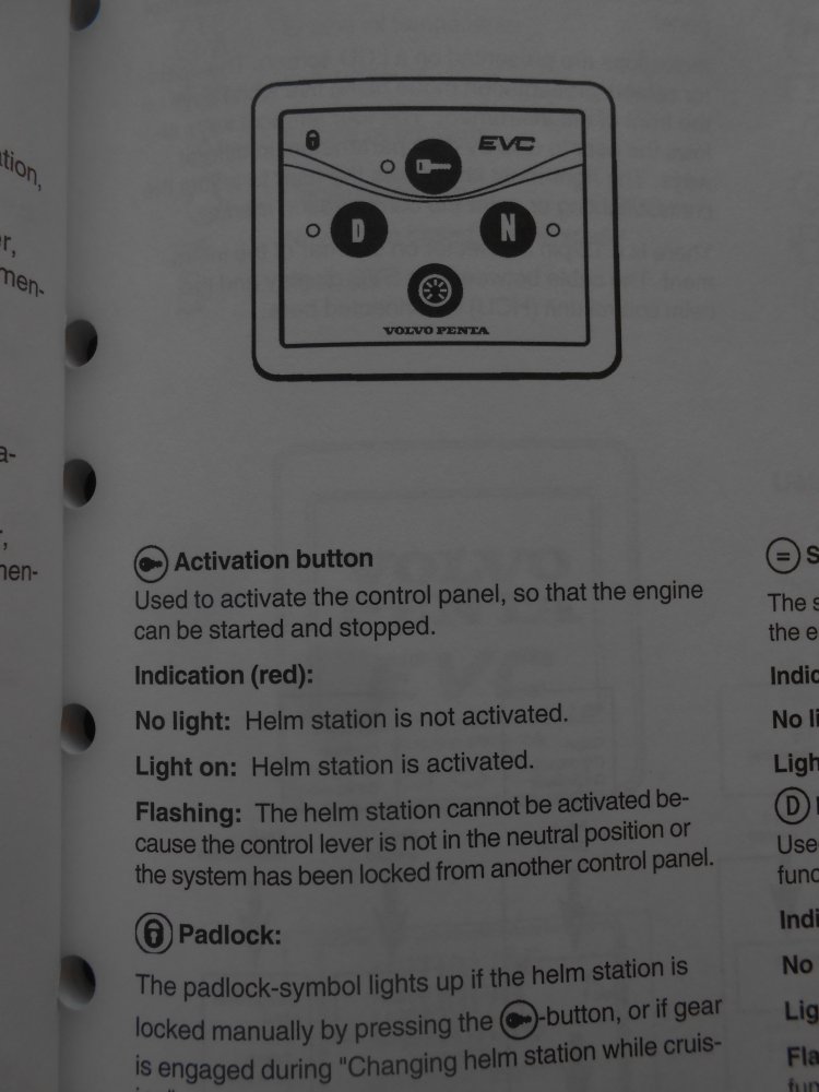

Jeg har samme panel.
Hvor har du det fra at knappen med nøkkelikon er for å starte motoren? Ta gjerne bilde av instruksjonsboka og legg ut her.
Activation button
"Used to activate the control panel, so that the engine can be started and stopped". Se bilde.
Trodde det skulle være slik. Var på prøvetur i en Nimbus med KAD44 motor. Samme panel. Nøkkel knappen måtte trykkes inn for å starte motoren. Prøvde uten og det funket ikke...
Mitt lille problem er at jeg ikke kan sette motoren i "N" og øke turtallet ved behov.

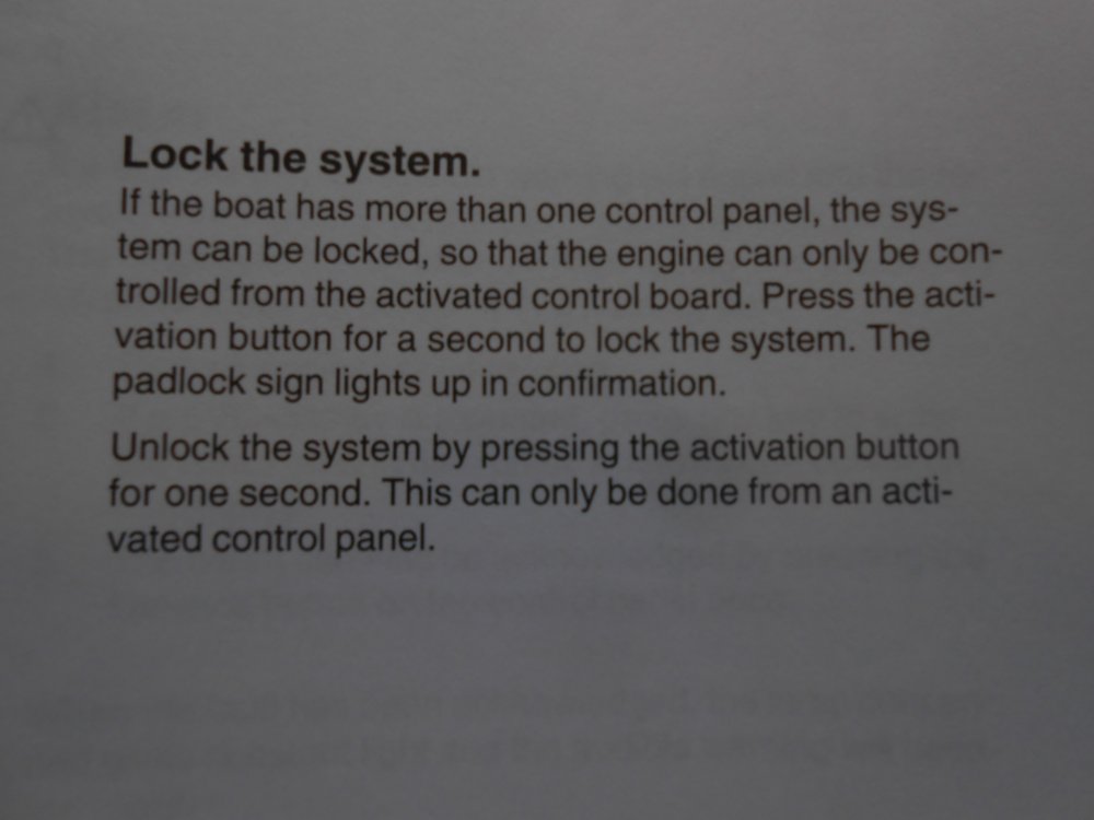

Du misforstår teksten. Det står at nøkkelknappen er for å velge hvilken styreposisjon som er aktiv. Og videre at det er mulig å låse slik at det ikke er mulig å aktivere en annen styreposisjon uten å låse opp den første. Men en Windy 25 Mirage har vel bare en styreposisjon?

Til nøkkelen: Fant under "Start the engine":
Her kommer det frem at ved to motorer kan det være nødvendig å trykke inn nøkkelknappen. Dvs. ikke nødvendig ved en motor.
