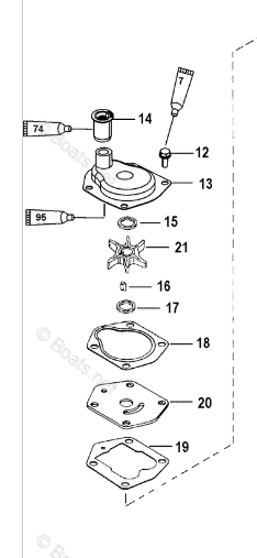

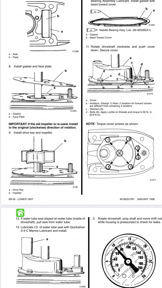

Har skiftet impeller, alt av pakninger og smurt godt opp siden dette ikke har blitt gjort av tidligere eier. Det var en svak, men ok vannstråle ut av motoren før skiftet av impeller, men nå er det bare svak renning ut kjølevanns-hullet. Har tatt alt av og satt sammen på nytt, men er fremdeles det samme.Kan det ha noe med at termostaten må slå inn eller er det andre ting jeg kan ha oversett.
-Har installert impelleren med klokken som beskrevet i manualen-

Hei, du skriver ikke hvilken årsmodell dette er.
Grunn til at jeg lurer på dette er at det er litt forskjell mellom dem. på det du har lagt med bilde av så er det kun en pakning.
Når jeg ser på dele tegning på en 2000 modell så er det pakning over og under plata.
At den ikke suger er for meg klart to ting.
1. kan være blokkering i kjølekanaler. Det har jeg ikke tro på siden du hadde kjøling innen.
2. ikke sugekraft i impellerhuset. Dette har jeg mest tro på siden jeg akkurat reparerte en annen motor med eksakt det samme problemet.
Hvis du kan komme opp med år og modell kan jeg sjekke deletegningen som er opp mot din motor.
en kompis av meg opplevde det samme etter å hatt nede undervannshuset, her var det kjølevannsrøret som ikke var kommet skikkelig på plass. Så da ble det ned med uv huset igjen og litt mer fikling før alt kom på plass og fungerte som det skulle igjen
Hei.
Beklager at jeg ikke har sett innleggene deres før nå.Mange svar.Tusen takk.
Det var pakningen til røret som ikke var kommet skikkelig på plass.
