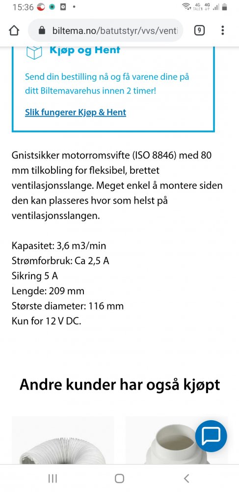

Jeg har som sagt montert 12v vifte igjennom nytt hull med flens inn i motorrom. Her montert på orginal slange som går opp i cockpit, her er rikelig med luftstrøm opp og ingen merkbar forskjell på motor med vifta på eller av.

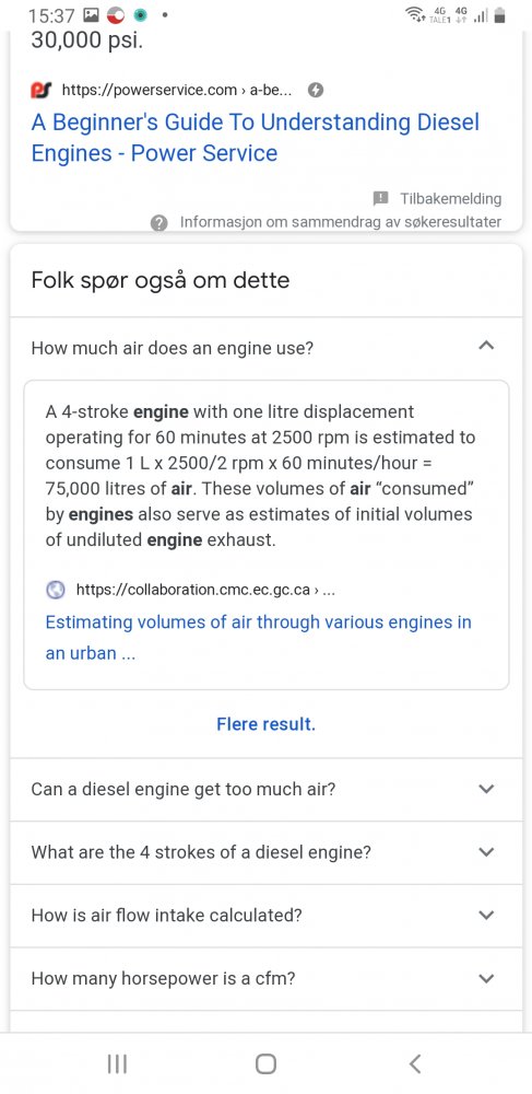

Som jeg ser flytter motorromsvifta til Biltema 3 ganger så mye luft som en enliters motor på 2500rpm
