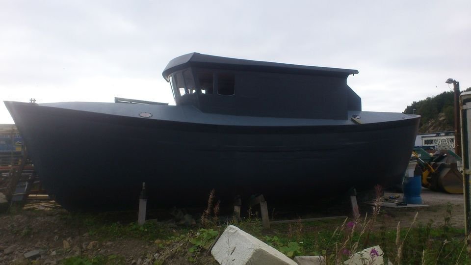

Båten er 37 fot og veier 9 000kg.
Hvor mange knop kan jeg forvente?
For morro skyld! Noe mulighet for å legge denne damen i plan?

Her trenger du en saktegående dieselmotor. Type Scania, John Deere,  Perkins, Iveco, Ford

Tja med enorme flaps og et MONSTER av en motor er det kanskje mulig å få den opp i maks 14-15 knop men anbefales ikke.

Gullfisk skrev for 2 timer siden:
Ikke så lett å se undervanskroget på denne, men så den på vannet i Mandal for et par uker siden. Tviler på at Ips egner seg til denne, og plane gjør den ikke. Ser mere for med en stor og tung brumlebass med gir, aksling og 2000 o/min i 7-9knop.
Enig i dette, for meg ser skroget ut som et rent deplasementsskrog.     Noen flere bilder av skrog / hekk hadde hjulpet.
