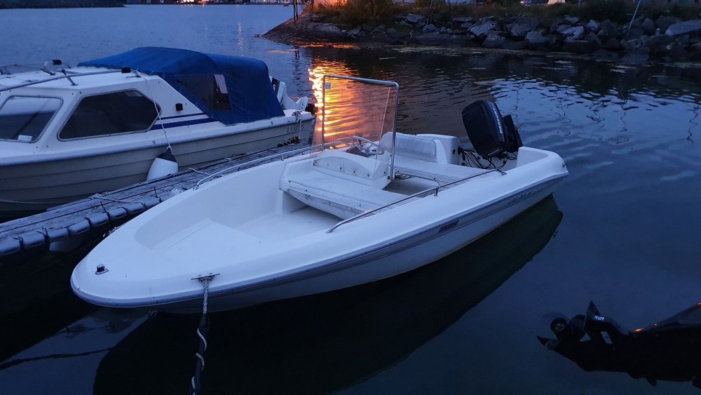

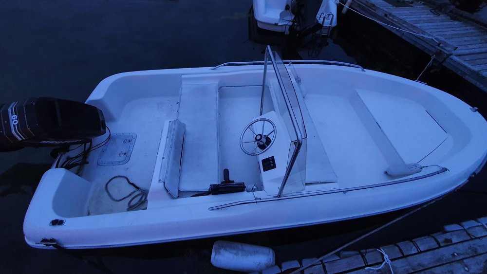

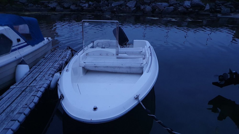

Ellers en særdeles spesiell båt med baug som bøyer nedover! Samt veldig lav. Legger ved ett par bilder for de av dere som er nysgjerrige på hvordan den ser ut.
