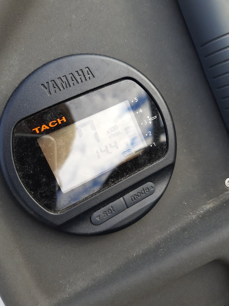

Goku Startet 6.August.2020 Link til dette innlegget Startet 6.August.2020 Hei Jeg har en 115 hk yamaha motor. Batteriindikatoren står jevnt på 40-50%. Spørsmålet mitt er hvor mye lader dynamoen batteriet ved ca 35-4500 o/min? Det står i manualen: "alternator output for battery DC: 25A". Betyr det at hvis jeg ikke bruker noen andre tilkoblede elektriske apparater så lades batteriet 25A i timen? Og hvor mye påhengser normalt ved tomgang? Det står ikke nevnt noe om det i manualen, men regner med det er en del lavere. Bør jeg lade batteriet før vinterlagring eller er det nok å ta noen lengre båtturer på slutten av året? Sitér dette innlegget Link to post

PolarLi Svart 6.August.2020 Link til dette innlegget Svart 6.August.2020 (redigert) Hvis du har Yamaha instrumenter i båten, så kan du veksle mellom volt og stolper ved å trykke på set knappen. Ved 14.4 mener jeg stolpene skal vise ca 3 av 6. Redigert 6.August.2020 av PolarLi (see edit history) Sitér dette innlegget Link to post
Goku Svart 6.August.2020 Emnestarter Link til dette innlegget Svart 6.August.2020 Fikk bekreftet spenningen med multimeter. Så da skal alt være i orden. Takk for hjelpen folkens Sitér dette innlegget Link to post
Odyssevs Svart 6.August.2020 Link til dette innlegget Svart 6.August.2020 Spenningen på instrumentet viser vanlugvis utgangsspenning på alternator, sjekk med multimeter påpolene. 14,4V tyder på at batteriet ikke er i nærheten av fulladet. Sitér dette innlegget Link to post

ivar Svart 6.August.2020 Link til dette innlegget Svart 6.August.2020 hegra skrev 23 minutter siden: Etter start har spenning bygget seg gradvis oppover fra ca 14,0 til 14,4 volt. har samme erfaring med min F115 Sitér dette innlegget Lurøy / Svalbard. Båter: Gromling 15/60 Yamaha / Wesling 490 m/80 Yamaha / Yamarin 5940 m/ F115 Yamaha / Achilles LS4 (RIP) Aquaquick MS265 West Commando 270 m/ 4hk Yamaha Link to post

Goku Svart 7.August.2020 Emnestarter Link til dette innlegget Svart 7.August.2020 Jeg sjekket med multimeter rett på polene både før og etter motorstart. Det stemte godt overens med instrumentene i båten (+-0,1v). Så akkurat i mitt tilfelle var det ikke så verst. Sitér dette innlegget Link to post
