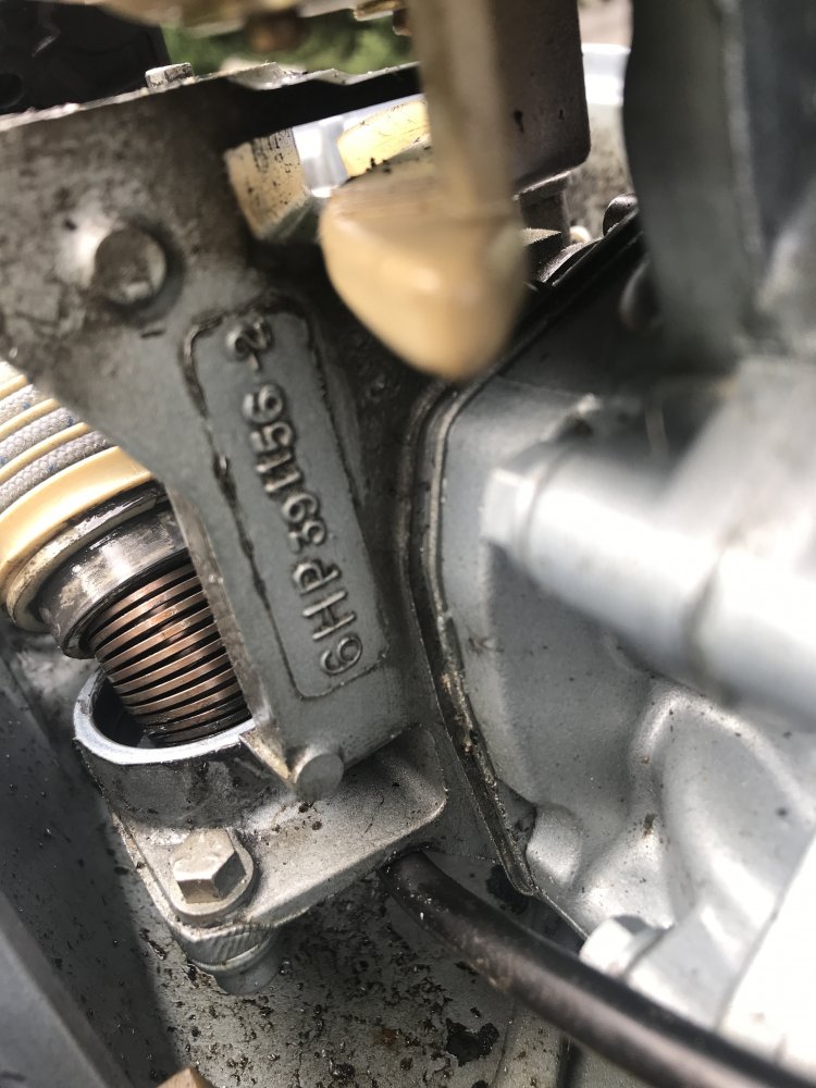

Smokey Posted August 7, 2020 Share Posted August 7, 2020 Har en gammel Evinrude 5 hk som sitter på gummibåten. Ser at den har samme kubikk som 7,5 hk fra samme tidsrom. Noen som vet om det er enkelt å gjøre den om til 7,5? Har sjekket om det er restriksjon mellom forgasser/innsug men det er det ikke. Leste noe om propellstørrelse var forskjellen på motorene men har ikke klart å finne info om størrelser på nett. Noen som eventuelt har en 7,5 Evinrude/Johnson som vet propellstørrelsen sin? Quote Link to post

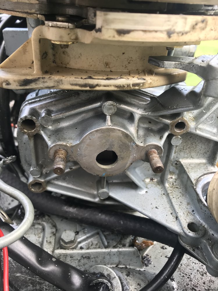

Smokey Posted August 7, 2020 Author Share Posted August 7, 2020 Ser dette på reedventil. Kanskje restriksjonen ligger der. Noen som har en gammel 7,5-8 hk de kunne sett under dekselet på om det står noe annet på reedventil ved siden av startsnor Quote Link to post

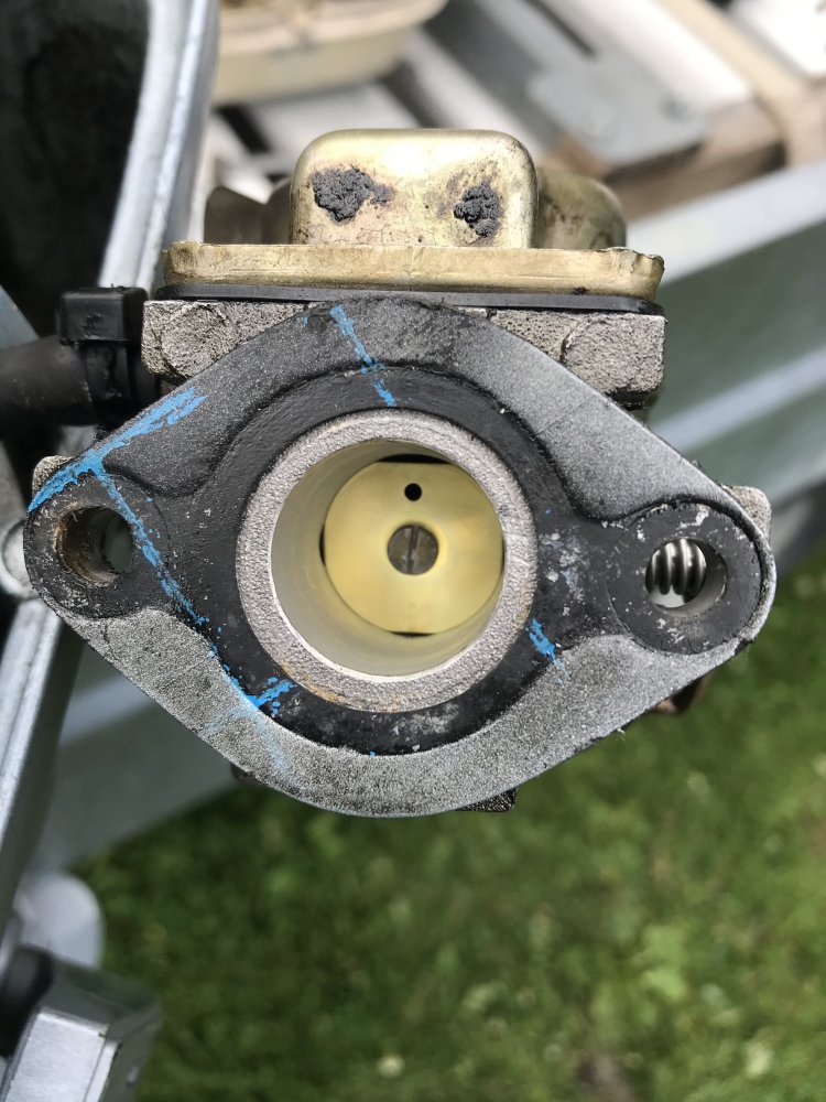

Smokey Posted August 7, 2020 Author Share Posted August 7, 2020 Tok av forgasser helt nå og da ser jeg som tidligere at pakning er ingen restriksjon men Så på innsuget denne gangen og ser at innsuget er utrolig lite. Forgasser er på 20 mm og innsug er på 12 mm. Er vel ikke noe problem og borre opp til 20 mm på innsug også? Reedventilen gjør vel jobben sin uansett. Quote Link to post
