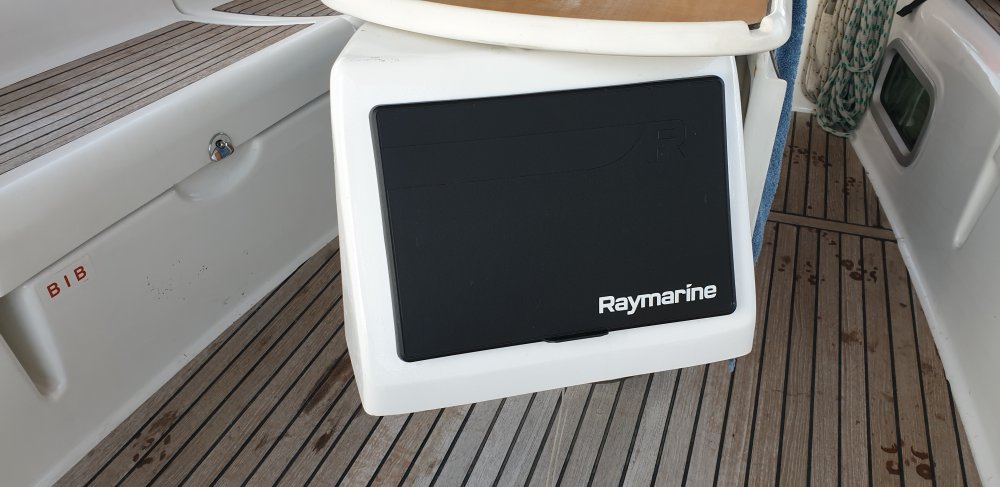

Hedwig Startet 7.August.2020 Link til dette innlegget Startet 7.August.2020 Vi har kjøpt ny kartplotter, og med det kommer behovet for montering. Har et «hus» kartplotter kan stå i, men skulle gjerne ha montert denne på topp av pidestall på en slik måte at vi kan svinge den rundt og låse den i ønsket posisjon. Har noen ideer til hvordan det kan gjøres? Helst med ting man kan kjøpe på BT eller Maritim. Trenger også en ny plate til å montere plotteren i. Den som var i var en halvtykk plastplate som var utskjært. Tips om hvor man kan kjøpe slikt? Sitér dette innlegget Link to post

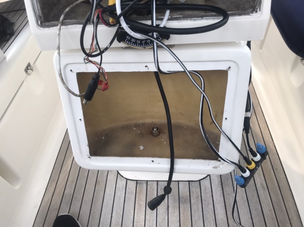

Hedwig Svart 8.August.2020 Emnestarter Link til dette innlegget Svart 8.August.2020 Det er denne plastikkplaten som vi lurer på om noen vet hvor vi finner erstatter til: Og dette er den vi helst skulle ha svivel til: Sitér dette innlegget Link to post
VegJoh Svart 8.August.2020 Link til dette innlegget Svart 8.August.2020 Den plastplaten så, ut i fra hvordan den er kappet på sidene, hjemmelaget ut. Du kan lage en ny slik av plexiplater fra f.eks Biltema. Skjær til platen og bor opp hull med den gamle platen som mal. Lag deretter utskjæring til den nye kartplotterens dimensjoner. Lakkerer du pleksiplaten på innsiden, får du en fin finish på utsiden. Så bør det kanskje tettes med gummi pakning som du kan skjære til eller er tetningsmiddel på tube. plexiglass https://www.biltema.no/bygg/platematerialer/pleksiglass/plexiglasr-2000034953 Gummiduk til pakning https://www.biltema.no/bil---mc/bildeler/motordeler/oljepluggspakninger/gummiduk-2000017978 Sitér dette innlegget D5L Skibsplast 14 | Hobby 445 Exclusive | Uttern D55 | Askeladden 705 Voyager | Marex 280 Holiday | HR 435 | Viksund 310 St.cruz Link to post
Jannmar Svart 8.August.2020 Link til dette innlegget Svart 8.August.2020 (redigert) Det går fint med plate fra Biltema som @VegJohforeslår. Jeg ville ha brukt ei plast skjærefjøl, om du finner en som er stor nok. Du har jo ikke oppgitt noen mål på plata. Plast skjærefjøler er enkle å skjære og bore i uten at de sprekker, de er solide og slitesterke, og de fås i sort og hvit + noen andre farger. Svivel har jeg ingen forslag til. Redigert 8.August.2020 av Jannmar (see edit history) Sitér dette innlegget Link to post
Komodo Svart 8.August.2020 Link til dette innlegget Svart 8.August.2020 Havelle skrev for 10 timer siden: Den som var i var en halvtykk plastplate som var utskjært. Ja, alt er relativt, men "halvtykk" er vel et lite brukt begrep i slike situasjoner Hvis du ikke vil bruke plexi (akryl)som @VegJoh foreslår så er det mulig å få tak i termoplast av en rekke ulike kvaliteter som plate. Eksempler er POM, PET, PA (nylon) og polycarbonat (Lexan). Hvis du tar kontakt med Finn Løken i Ås har han muligens noe kapp du kan kjøpe billig. Tror de selger til privatpersoner også. Sjekk ut nettsiden deres. Sitér dette innlegget Draco 20 blir jolle Skroggjennomføringer og materialkvalitet DIY Badeplattform DIY Anker i syrefast Link to post

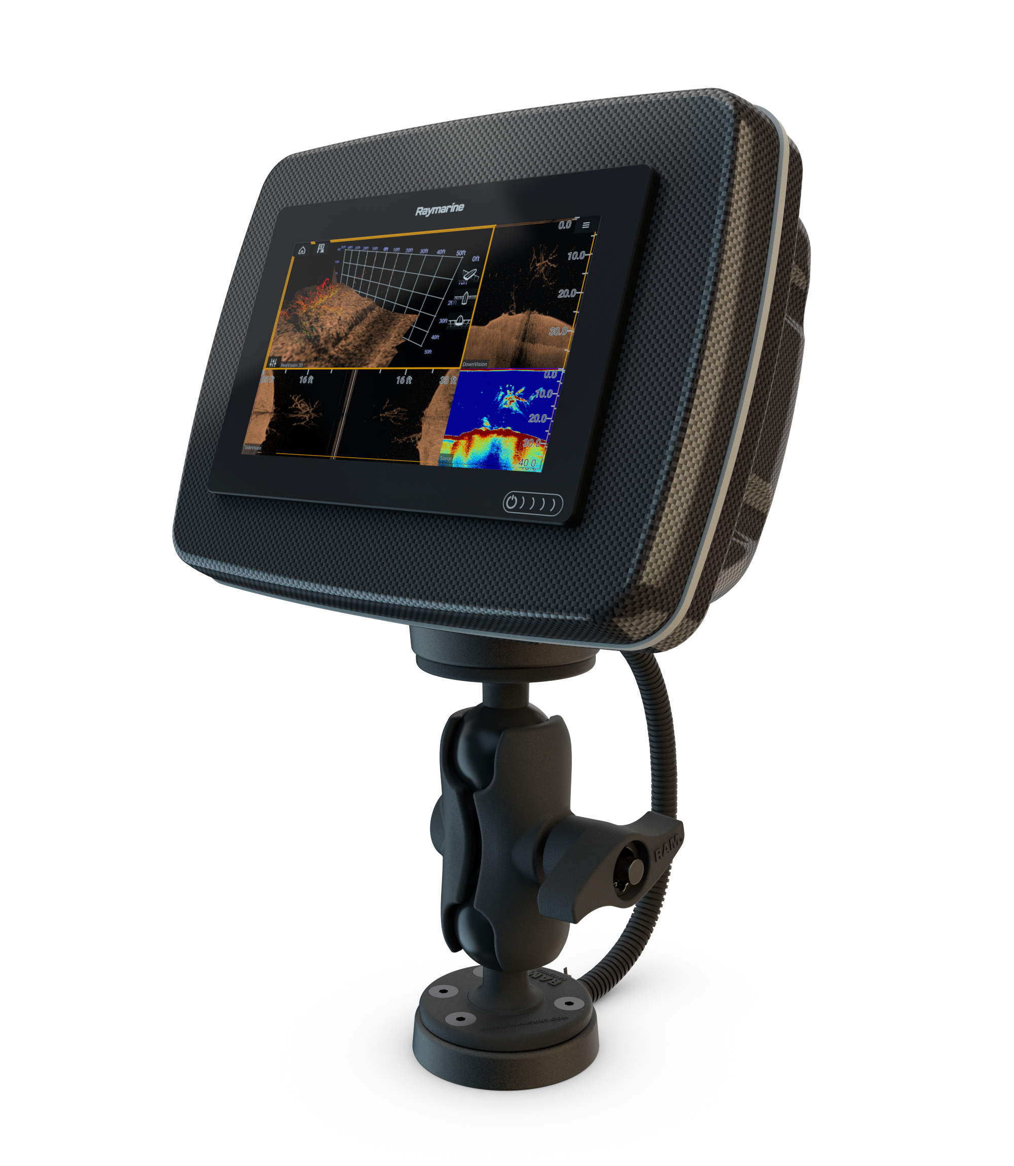

enslagsgjest Svart 10.August.2020 Link til dette innlegget Svart 10.August.2020 (redigert) Se på RAM mounts (bilde er av navpod med RAM mounts). Det kan brukes til å rotere poden. Railblaza (kjøpes på Maritim) har også lignende løsninger med roterbar plate. Her er diverse Railblaza: https://www.maritim.no/railblaza-adjustable-platform-black https://www.maritim.no/railblaza-rotating-platform-150x70-6x2- https://www.maritim.no/railblaza-svingarm-r-lock-svart https://www.maritim.no/railblaza-starport-m-rekkefeste-32-41mm-sort Må være mulig å mekke til noe brukendes. Redigert 10.August.2020 av enslagsgjest (see edit history) Sitér dette innlegget Jeg er en slags gjest Link to post

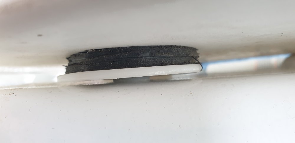

abl73 Svart 10.August.2020 Link til dette innlegget Svart 10.August.2020 Har et lignende svingbart oppsett. Svivelen er ganske enkel og består av to plastskiver (en oppe og en nede) med ca10mm høy sylinder i midten. Selve sylinderen går gjennom hull oppe og nede i "svingemodulen". Sitér dette innlegget Link to post
