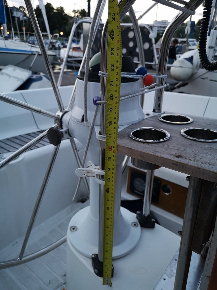

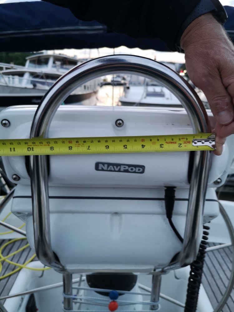

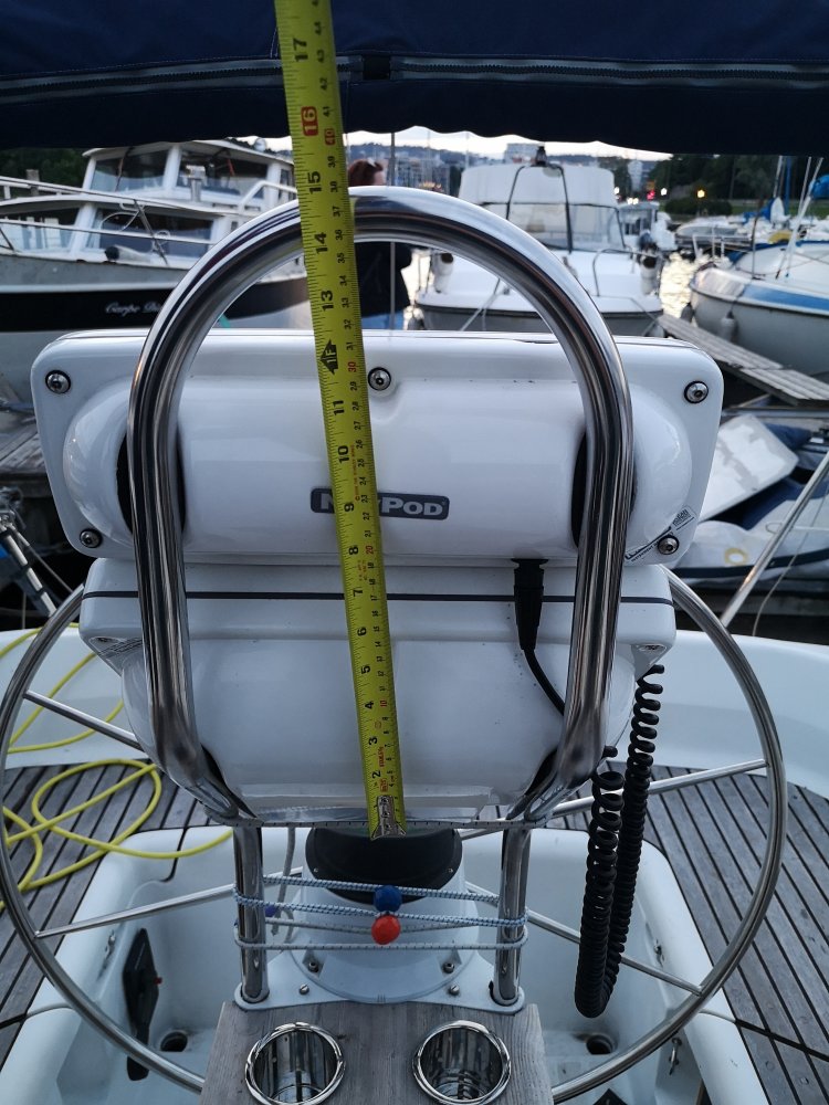

Vi har en seilbåt med NavPod pidestall/ guardrail men uten kontroller for gass/ gir på pidestall (kontroller står nede ved dørken). Synes det er problematisk å navigere i trange farvann/ marinaer når kontroller er såpass utilgjengelig samtidig som man må holde utkikk. Er på utkikk etter løsning på hvordan kontroller kan flyttes til pidestall/ guardrail på en forholdsvis enkel måte (helst uten å måtte bytte hele pidestallen etc). Er det noen lyse hoder der ute som vet om det finnes noen brakett/ konsoll/pod hvor man kan løse dette (behøver ikke være "original", men må jo se noenlunde ok ut)?

Det ser litt trangt ut på den eksisterende pidestallen så du må trolig lage deg en egen "pidestall" for gass/gear. Du må da lage hull i dørken under denne og arrangere en grei bane for wire + strømpe uten for skrape hjørner fra motoren og til gear/gassspaken. Men før du går i gang med dette; hvor lenge har du hatt båten? Det er ikke uvanlig å ha gass/gearspak nede ved bena og man venner seg til det etterhvert. Det er vel sjelden at du har så dårlig tid at du ikke kan bøye deg ned? Alternativt bruke foten?
Hei, forstår utfordringen og forstår også at det kan føles hektisk i en trang marina, særlig med guffen vind eller strøm. Men anbefaler likevel at du venter litt med en slik ombygging, og heller ser om du kan venne deg til den plasseringen du har. Har du lang kjøl? Hvor lett er det å kontrollere båten ved bakking? Jeg synes manøvrering på trange steder på mange måter er bedre å bakke med litt sig i båten, da har man en enklere "plan B" hvis ting skjærer seg.
