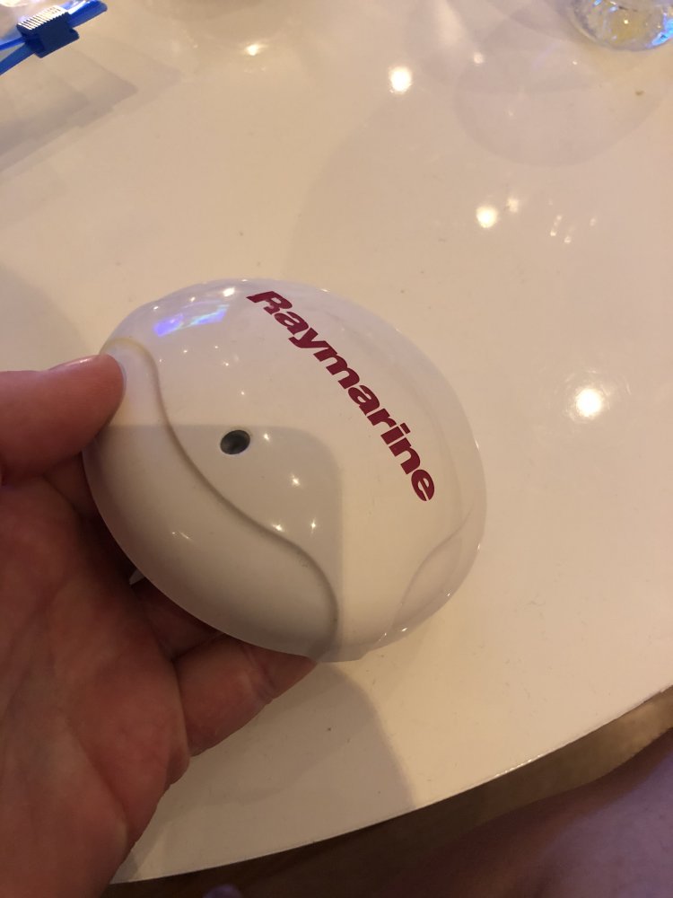

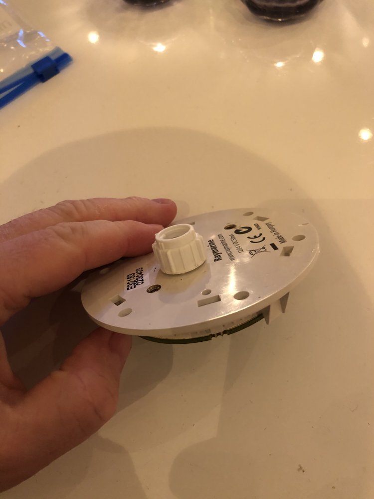

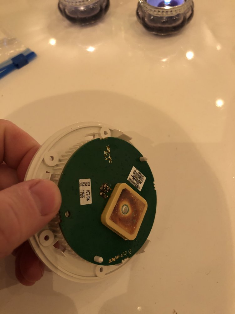

Detter er en RS 130 ifølge nummeret E32153. Usikker på om denne har batteri. Fant en video på Youtube som viste batteri bytte på RS 125. Der satt batteriet rett under lokket.

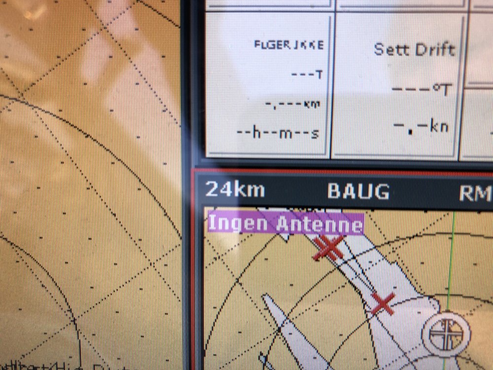

Koblet av seatalk pluggen og koblet tilbake og nå blinker antennen hvert sekund/andre sekund grønt. Men plotteren sier fortsatt ingen antenne.
noen ideer?

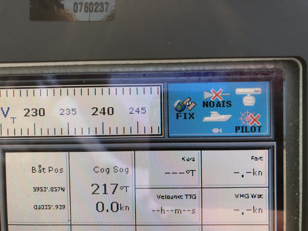

Spennings på converteren er ok. Det som er spesielt er at jeg ikke får opp satelittene i listen og kartene oppdaterer ikke seg, men jeg får opp fart og kompass. Når jeg plugger av antennen så får jeg opp: posisjon mistet

Ser på bildet med teksten Ingen Antenne. Mener dette er radar antenne som plotteren leter etter. Har du radar tilkoblet plotteren? Ser ut som det er lagt på radar overlegg i bildet.
Kan jo virke som GPS antennen er i orden. Husker at på C-serien kunne man velge eksternt GPS signal eller Differental GPS.
Monterte mye Raymarine utstyr i tidligere jobb, men det er noen år siden nå. Begynner å bli rusten desverre.
Husker det var slags intern GPS som brukte radiosignaler. Ble visst brukt i større havner på kontinentet.
Sto plotteren i Differental GPS modusen fikk vi problemer med GPS signalet, synes jeg å huske.

Takk for svar. Husker du hvor i menyen jeg kunne slå av radaroverlegg?
det er ingen radar på båten.
